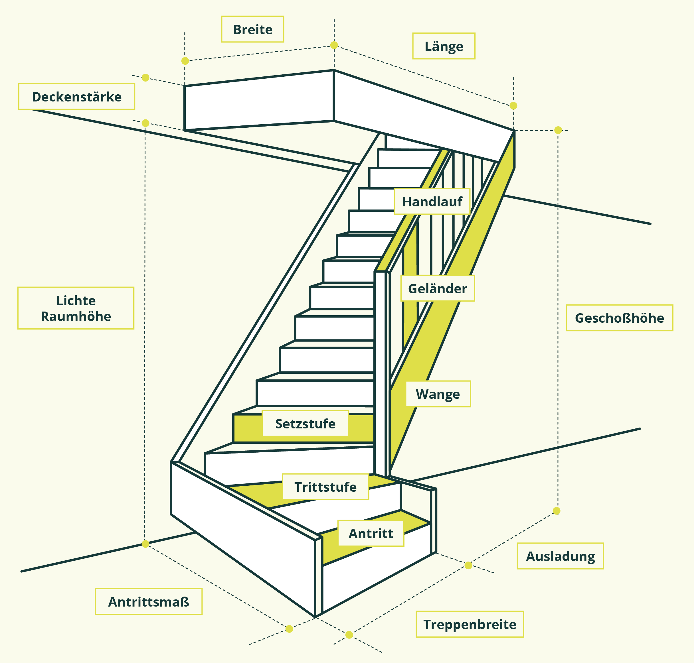

Definiere Geschosshöhe und Treppenhöhe!
Man beachte: Geschosshöhe + Deckenhöhe ist Treppenhöhe
24.05.21 10:43
@ypg .. da widerspreche ich mal 😉 .. aus Wikipedia und auch mein Verständnis sowie die Nutzung in diversen CAD-Programmen:
Als Geschosshöhe bezeichnet man bei Gebäuden den senkrechten Abstand zwischen der Fußbodenoberkante eines Geschosses und der Fußbodenoberkante des darüberliegenden Geschosses. Die Geschosshöhe ergibt sich aus der Addition der Raumhöhe mit der Stärke der darüberliegenden Decke.
==>Treppenhöhe = Geschosshöhe, man muss halt beachten nicht nur die Raumhöhe zu betrachten.
EDIT: Schönes Bild dazu
Technische Treppenkonstruktion mit Trittstufen, Setztufe, Geländer, Handlauf, Wange und Maßen.
24.05.21 11:03
Das wusste ich nicht. Danke schön!
