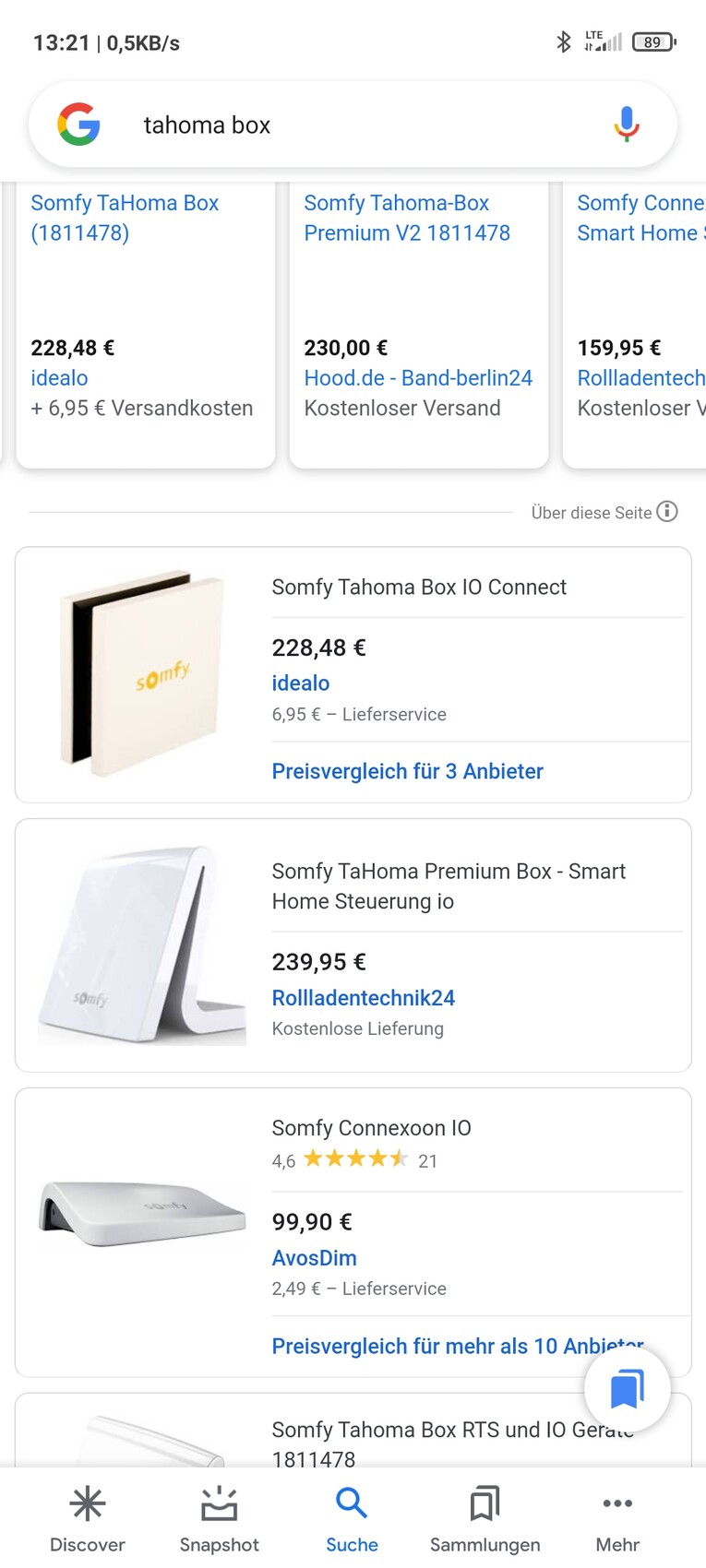

Guten Tag,
wir haben in diesem Winter einen Anbau an unser Haus bauen lassen. Bei den neu eingebauten Rollläden, insgesamt 5 an der Zahl (3x UG, 2x EG) hat der Fensterbauer unseres Vertrauens Rollläden mit Funk-Motoren der Marke Somfy (Oximo iO) empfohlen und auch eingebaut. Dazu haben wir 5 Funk-Wandschalter (ich glaube Somfy Smoove Origin), die im Alltag auch ihren Zweck erfüllen.
Nun habe ich mir die Schalter näher angeschaut, eine Zeitschaltung scheint damit nicht möglich. Mir geht es dabei nicht um irgendwelche komplexen Gruppen und Ausnahmen, eigentlich will ich nur, dass der Rollladen abends runter fährt und morgens wieder hoch. Klar sind das im Juni andere Zeiten als im Dezember, aber wenn man das gelegentlich manuell anpassen müsste, wäre das auch okay.
Nun ist mir bewusst geworden, dass ich vermutlich mehr (oder eine andere) Hardware benötige. Was wäre denn hier die günstigste Möglichkeit?

Die tahoma-Box könnte die Lösung sein :)
Diese gibt es für knapp 300€. Das interessante (auch) daran ist, dass man die Rollläden noch mit z. B. Helligkeitssensoren steuern könnte. Auch eine automatische Anpassung an Sonnenauf- und untergang ist möglich. So steuern wir uns Außenlicht.

Es reicht die Box, es gibt mitlerweile 2 Versionen beide können das gleiche.
Screenshot der Google Shopping-Ergebnisse für Somfy Tahoma Box mit Preisen
Steuern kann man es vom Browser oder über die App.
Bei uns zb. fahren abends die Rollladen 10 Minuten vor Sonnenuntergang herunter.
Im Sommer aber trotzdem zu festen Zeiten damit die Kids wissen wann sie ins Bett müssen.
Es gibt auch noch eine zentrale Fernbedienung die gibt's gebraucht für 50 Euro, die kann Sturr nach Uhrzeit die Rollladen verfahren.
