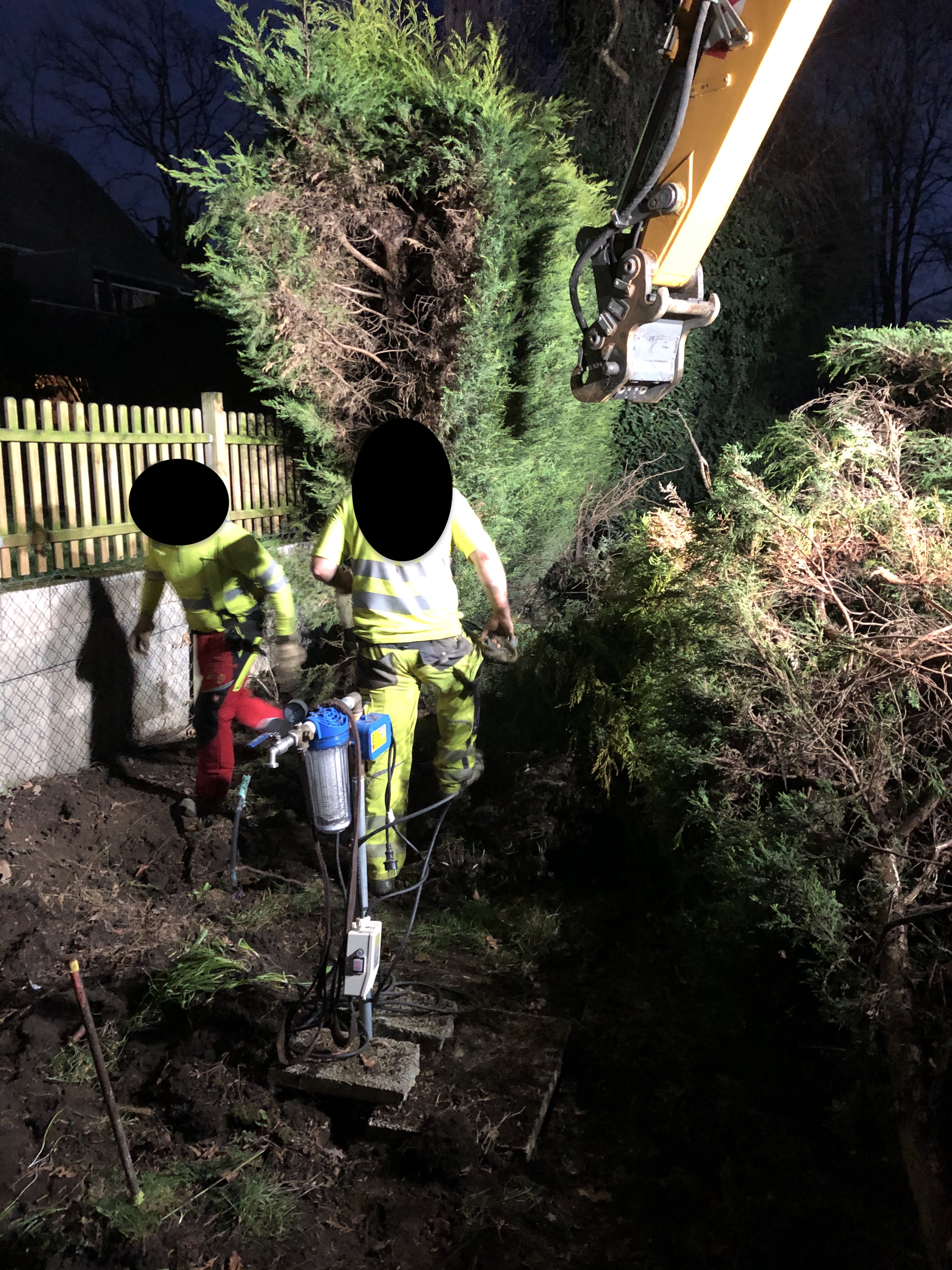

mega, wie viele Nachrichten mich hier heute morgen erwarten. Ich lese erstmal in Ruhe. Richtig ist, dass ich gegenüber dem Nachbar 1,0-1,5 m tiefer bin. Die gesamten Grundstücke sind Hanglagen. Da unser neues Haus und auch der Bereich darum, auf einer Ebene sein soll müssten wir die höhenliegenden Nachbargrundstücke abfangen.
Liebe Grüße
jaenno1
Zwei Bauarbeiter in Leuchtwesten arbeiten nachts am Graben neben Zaun und Hecke, mit Baggerarm.
Hier seht ihr exemplarisch, leider abends aufgenommen den "krassesten" Nachbar. Er hat sein Grundstück komplett aufgeschüttet, die anderen Nachbargrundstücke fallen, da bräuchte man nicht so einen großen Höhenunterschied. Der Bereich ist auch parallel zu unser Garage, wo ich schon überlege diesen einfach anzufüllen und "fertig".
Dort wo ihr den Brunnen seht ist abzüglich 0,5 m die spätere Oberkante Fertigfußboden. Das Haus steht dann etwas weiter rechts.
Ich hoffe ihr könnt euch etwas vorstellen, was ich jetzt für ein Problem habe.
jaenno1
Das Haus hoeher setzen und dann etwas modellieren geht nicht?
Leider nicht, da ich sonst zu einem weiteren Nachbarn und auch im Garten massive Höhenunterschiede bekomme. Dies ist schon ein Kompromiss, da es nahezu die gleiche Höhe ist wie der Vorgarten. Jedoch, egal wie wir es gedreht und gewendet hätten, wäre es andersrum noch unschöner gewesen, als eine vermeintliche Böschungssicherung zu den Nachbarn...
