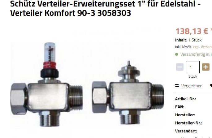

KingJulien schrieb:
Verteiler sind schon da und scharf, Wärmepumpe läuft schon auf Standby. Ich glaub der Zug ist abgefahren.
Aber dann bleib ich lieber nur bei der Badewanne.
Es gibt je nach Hersteller auch Verteiler-Erweiterungs-Sets um 1-2 Heizkreise dran zu flicken allerdings muss der Verteilschrank auch den nötigen Platz dafür bieten...
Zwei Edelstahl-Verteiler-Verschraubungen mit Gewindeanschlüssen, Teil eines Verteiler-Komfort-Sets
