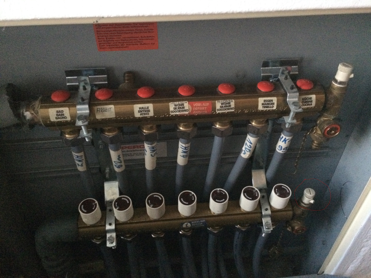

Ja dann ganz normal Stellantriebe an den Heizkreisverteilern anbauen
Das kann man machen ohne das Wasser abzudrehen, oder?
Und natürlich wäre ein Hydraulischer Abgleich nicht verkehrt.
Das geht bei mir, glaube ich, nur über eine Schraube auf den oberen Ventilen. Das muss wohl ein Experte machen? Warum wäre das jetzt sinnvoll?
Du bräuchtest schon jemanden vor Ort der sich auskennt und das alles umrüsten kann.
Kann man das, ohne den Abgleich, nicht selber machen? Ich stelle es mir nicht sehr kompliziert vor?
Nö da gehört ein thermischer Abgleich gemacht und dann über die Heizkurve geregelt.
Ich weiß nicht. Wir haben Räume (z.B. Gästezimmer), die müssen nicht die gesamte Heizperiode warm sein. Das ist doch völlig unnötig. Es gibt, wenigstens bei uns, nicht eine Einstellung bzw. ein Wärme-Verhältnis (für alle Räume), die für das gesamte Haus immer gleich gut ist (und lediglich im Gesamten wärmer oder kälter an der Therme geregelt wird). Wenn das bei jemanden klappt, ist mein Vorgehen tatsächlich nicht nötig. Aber, wie gesagt, bei uns muss mehr an den Ventilen gedreht werden. So jedenfalls unsere Erfahrung.
Ja statt der Handdrehaufsätze welche du jetzt hast kommt ein elektrischer Motor drauf. Dieser öffnet und schließt das daruntersitzende Ventil. Sprich das was du jetzt per Hand machst wird dann automatisch passieren. Gesteuert muss das ganze dann durch die Raumthermostate, welche du auch noch brauchst.
Das Problem an dem Ganzen ist dass du ein System von Giacomini hast und wir hier nicht wissen was da so genau verbaut wurde. Ggf. brauchst du noch Adapter usw.
Aus dem Grund ist es sinnvoll jemand hinzuzuziehen wer sich auskennt und vor Ort sein kann. Das kann natürlich auch jemand aus dem Freundeskreis oder Verwandtschaft sein.

Das Bild zeigt eigentlich nichts neues es ist ein typischer R553D für 7 Heizkreise von Giacomini. Was interresiert ist der Verbrauch/Wärmeverlust der beheizten Hülle. Ggf. wären auch die Vorlauf-/Rücklauftemperaturen interessant.
Bei hohen Verlusten hat es überhaupt keinen Sinn über Feinabstimmungen oder gar über einen thermischen Abgleich nachzudenken. Hier reicht ein grober hydraulischer Abgleich und dann eben die gewünschten Stellmotoren statt Drehregler am Verteiler + Funkthermostate in den Zimmern. Je nach Motorvariante benötigt man möglicherweise noch ein Heizungsaktor je Verteiler.
