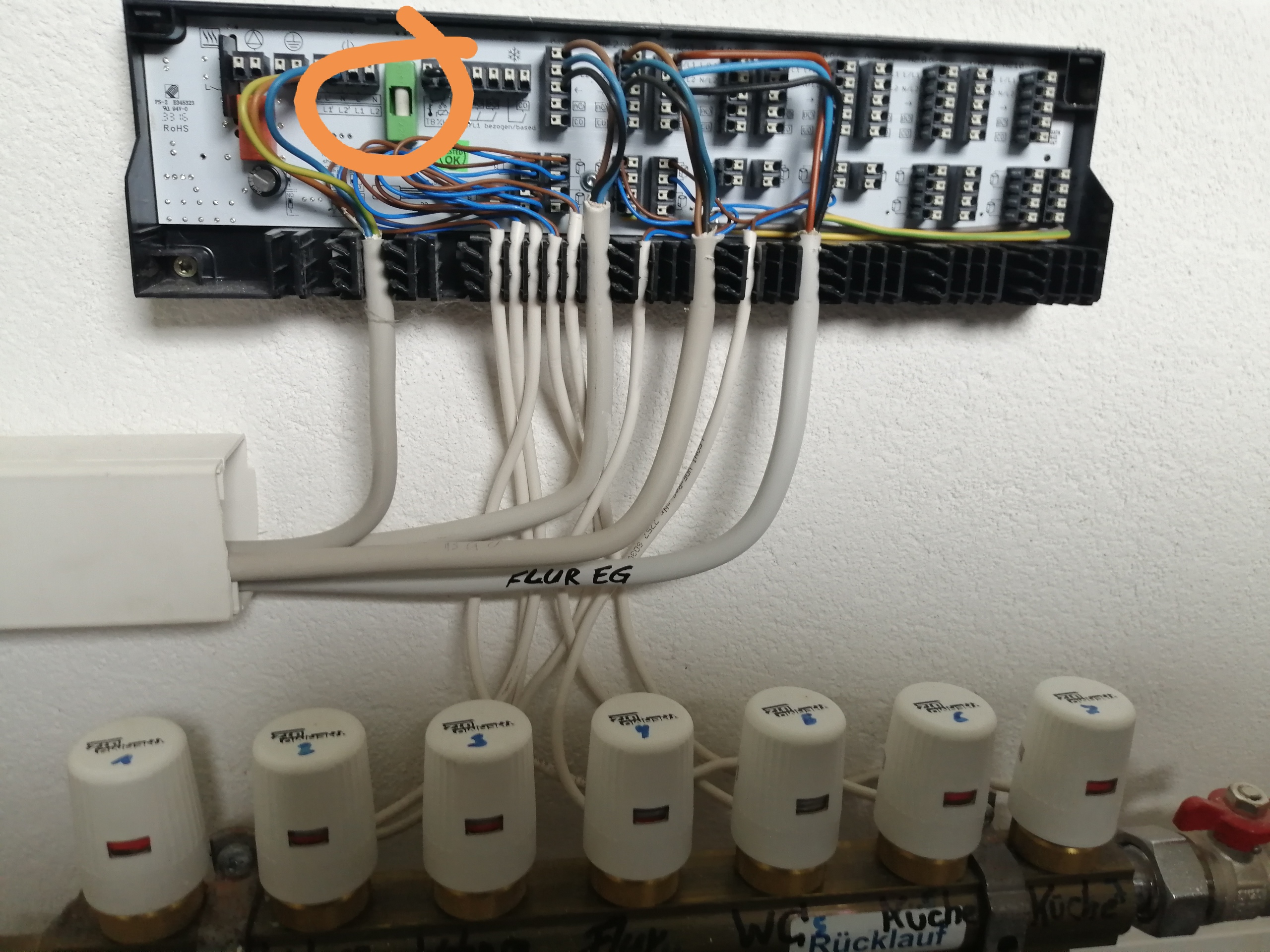

ᐅ Fußbodenheizung 1. Etage heizt nicht mehr

Tja eine Wartung bedeutet erstmal nichts und sagt überhaupt nichts aus. Was wurde denn gewartet? So eine Heizanlage besteht aus vielen Einzelteilen und vieles davon kann/muss gewartet werden.
Läuft den die Umwälzpumpe?

Die Ventile sind doch im EG zu. Wieso wird es da warm? Oder sind die falsch aufgesetzt?

Was genau die gemacht haben weiss ich nicht, vielleicht nur den Stempel gemacht das sie da waren, denke schon das sie läuft es wird 1,2 bar angezeigt und 20 grad bei blau und rot

Ich habe geschrieben wenn ich die ventile im EG zu mache, wird das Vorlauf rohr in der 1Et. warm also scheint das warme Wasser nur so oben anzukommen, seltsam

welche meinst du vom stellantrieb?
Ja, bei mir hier in grün.
Elektronische Schalttafel mit vielen bunten Kabeln, Heizungsventile und Thermostate unten.

Also ist die Pumpleistung zu gering
