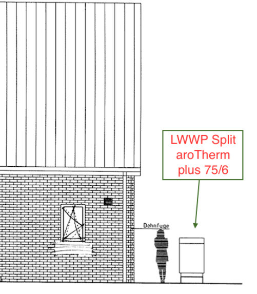

Nochmals hallo Tolentino,
hast du bereits die Pläne/Zeichnungen fertig und weißt zufällig was bezüglich des Aufstellortes deines Splitgerätes?
Auf unserer neuesten Zeichnung, nachdem wir den Hersteller der Luft-Wasser-Wärmepumpe geändert hatten, steht das Splitgerät mit deutlichem Abstand vom Haus eingezeichnet. Auf die Nachfrage hin hieß es nur vom Architekten, dass dieses Modell eben nicht wie zuvor direkt am Haus positioniert werden kann (oder darf?), was mich wundert. Zumindest finde ich dazu keine weitere Angaben oder Anforderungsunterschiede.
Weiß jemand was dazu bezüglich der unterschiedlichen Anforderungen? Gibt es generell was zu Vor- und Nachteilen in diesem Zusammenhang zu sagen?
Danke!
Außengerät einer LWWP Split aroTherm plus 75/6 vor einem Backsteinhaus; Person daneben.
