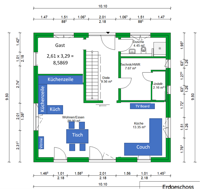

Wir haben noch einmal überlegt und könnten uns auch etwas in dieser Richtung vorstellen. Kleiner würden wir das Gästezimmer aber nicht machen wollen. Fenster aktuell noch nicht berücksichtigt.
Grundriss Erdgeschoss: Räume und Möbel (Gast, Küche, Wohnen/Essen, Tisch, Couch).
Die Küche habe ich erstmal als U eingezeichnet. Es fehlt mir hier aber zugegebenermaßen an Kreativität und ich muss wohl noch einmal kurzfristig im Küchenstudio vorbeischauen. Für den Side By Side Kühlschrank wüsste ich spontan auch keinen Platz, aber "auf Krampf" müsste ich den auch nicht unterbringen. Icecrusher für die Caipirinhas im Sommer wäre aber schon toll

Das ist uns dann wiederum zu geschlossen. Idee der Doppelschiebetür war im geöffneten Zustand noch einen relativ offenen Eindruck zu erwecken.

Danke, habe ich aktuell noch nicht berücksichtigt. Der Hauswirtschaftsraum muss aufgrund der Hausanschlüsse zwingend im Nordosten (oben rechts) und min. 7qm groß sein. Werde die Zeichnung aber mal zum Anlasss nehmen und versuchen mit der Form zu spielen.
