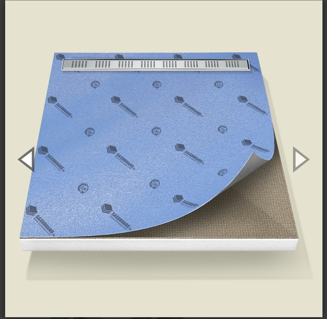

ᐅ Fliesen Fugen lösen sich, 5 Jahre Gewährleistung? Oder pecht gehabt.
Erstellt am: 23.07.20 14:24
guckuck2
23.07.20 20:07
Jo eigentlich gehört da Sille hin weil verschiedene Materialien verbunden werden. Hält nicht.
Die Abdichtung befindet sich unter den Fliesen.
tomtom79
23.07.20 21:01
Es war so eine komplette duschtasse
Querschnitt einer Dämmplatte mit blauer Isolationslage und braunem Trägermaterial
So in der Art von der Firma ACO.
Naja die Mängel Meldung ging raus bin Mal gespannt.
Alessandro
24.07.20 07:36
ich hab da auch nirgends Silikon. Kenn das auch nicht anders... ops:
Abgedichtet wurde die mit Silikon, aber dass man die Rinne mit Silikon einfugt habe ich noch nie gehört oder gesehen.
24.07.20 07:51
Wir haben Silikon vom Sachverständigen abgenommen
Alessandro
24.07.20 08:02
könnt ihr mal ein Foto machen und hier einstellen?
Bin gerade dabei google zu bemühen, aber da kommen zu 95% Duschrinnen ohne Silikonfuge.
tomtom79
24.07.20 08:09
Bei uns ist die Rinne ja integriet auf diesem Träger bei dir auch? Oder ist sie lose im Estrich?
Aber 2 unterschiedliche Materialien müssten doch mit einer leicht beweglichen fuge ausgeführt sein.
