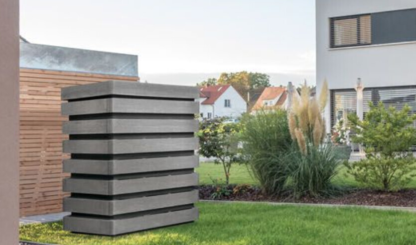

Einhausungen für Wärmepumpe sind völlig normal, wenn auch selten anzutreffen. Es gibt hierfür extra Einhausungen, um den Luftstrom zu garantieren (ich kenne i.W. die von Remko).
Die Wärmepumpe wird nicht mit "Wänden" eingemauert, sondern ggf. sogar attraktiv verpackt. Google mal nach Einhausungen für Wärmepumpe und lass Dich inspirieren.
Ob alle Wärmepumpe dafür geeignet sind, kann ich nicht sagen, gehe aber mal davon aus.

nordanney schrieb:
Einhausungen für Wärmepumpe sind völlig normal, wenn auch selten anzutreffens.
Hä? Die Wärmepumpe muss um effektiv zu arbeiten, arbsolut, frei stehen, sh Herstellervorschrift! Da steht alles drin.

Solange die Luftströme nicht behindert werden, kann man die doch Einhausen... Finde das vom Bebauungsplan gar nicht so verkehrt, die häßlichen Teile herumstehen zu haben sieht in vielen Neubaugebieten schon bescheiden aus.
Jep, deshalb gibt es genau darauf zugeschnittene Einhausungen, damit die Wärmepumpe genug Luft bekommt. Kann dann so aussehen:
Große graue Skulptur aus flachen Rechteckblöcken im Garten, Haus im Hintergrund.
