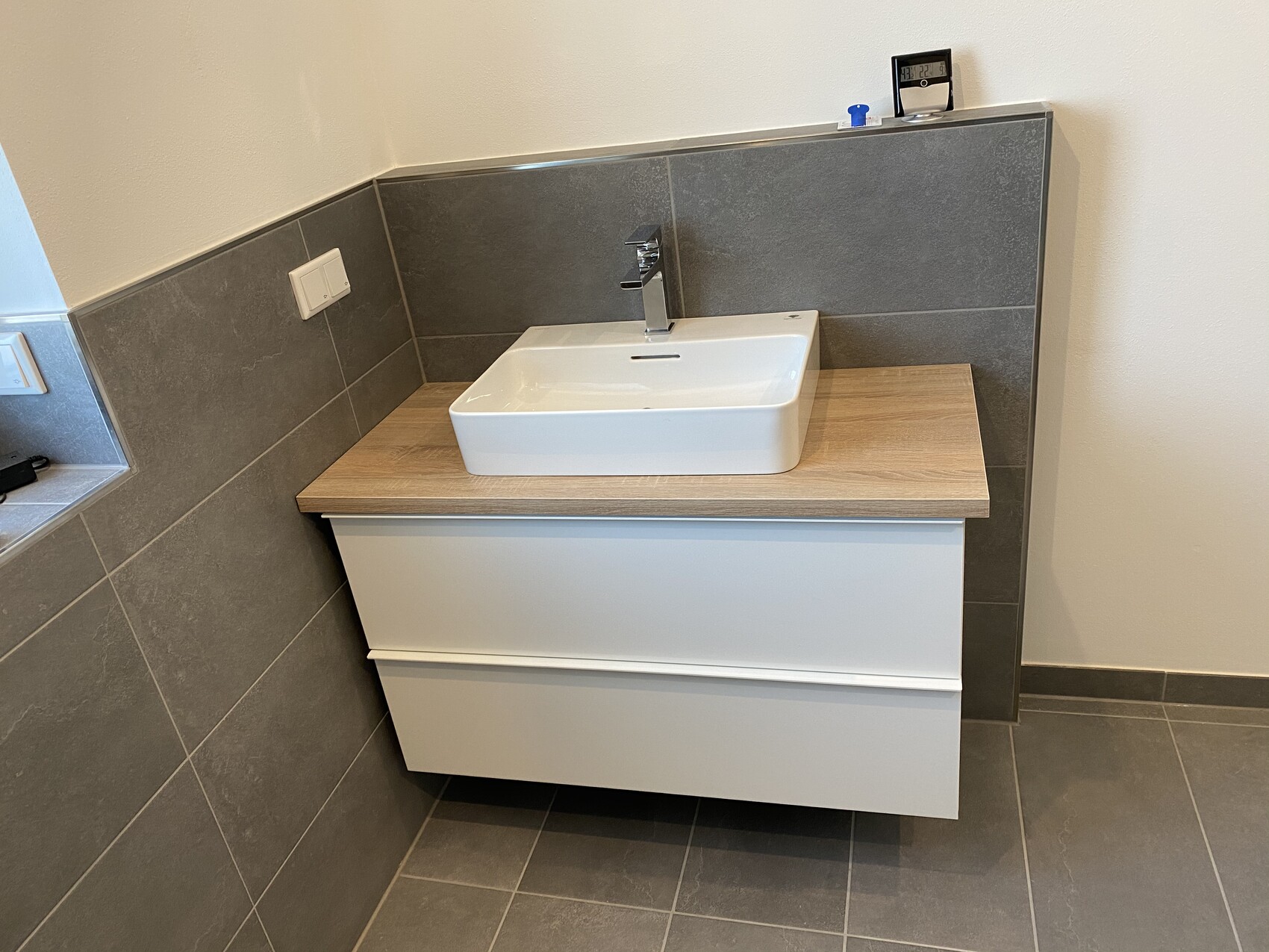

Bei uns war es das selbe Thema. GU nix gescheites im Programm - wir sind bei IKEA fündig geworden.
Die Waschtische sind von Laufen bzw. der kleine von Amazon und die Armaturen von Grohe - allerdings war nur beim teuren Produkt ein Ablaufventil dabei.
Die Platten haben wir fix und fertig zugeschnitten und speziell für Waschtische online gekauft.
Weißes, ovales Waschbecken auf Holzplatte über weißem Unterschrank vor grauen Fliesen.
Moderne Badezimmer-Waschtisch mit rechteckigem weißen Becken auf Holzplatte, grauen Fliesen.

@goalkeeper
Superschick und bestimmt easy zu machen, schöne Bilder.
Ich habe mir div. Eichenplatten angesehen, allesamt für horrende Preise. Man muss nur ein bisschen stöbern oder sich frei machen von Vorgaben und schon rieseln neue Ideen. Wie gesagt, mein Favorit für Küchentresen, lange Platte in Bädern etc ist 40mm Multiplex, was total günstig ist.
