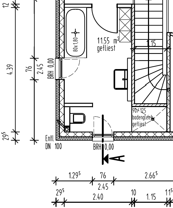

Da sind wir dann wieder bei der Außenansicht .
Über die Fenster haben wir uns damals sehr lang Gedanken gemacht und kamen zum Ergebnis, dass die bodentiefen Fenster sowohl mehr Licht in den Raum bringen als auch eine schönere Außenansicht.
Form follows function.
Allerdings für mich in Kombi Bad/Straßenseite/Duscheintritt ein Nogo.
Ihr werdet das Fenster mit Plissees ausstatten und irgendwann ewig geschlossen halten.
aber gut... wie ihr das jetzt einrichtet, weiß ich auch nicht.

Plissees (bei denen die oberen 50 cm geöffnet sind, je nachdem wie die Nachbarn gegenüber bauen) waren eh geplant .
Wir haben uns gerade auch noch ein paar Gedanken gemacht, vorausgesetzt das Fenster ist noch verschiebbar:
Grundriss eines Hauses: Badezimmer mit Badewanne, Toilette, Treppe, Türen und Maßangaben.
Grundriss eines Badezimmers mit Badewanne 80x180 cm, Dusche, Waschtisch, Treppe, 11,55 m2 gefliest
Und dann muss es natürlich noch irgendwie mit den Abwasserrohren mit dem Hauswirtschaftsraum (welcher mittlerweile soweit auch final geplant ist) unten drunter funktionieren.

Toilette in der Nische finde ich gut, wenn man Wert auf etwas Privatsphäre legt, aber das Bad von mehreren gleichzeitig benutzt wird.
Zu #20
Das ist wahllos eingerichtet. Ohne Plan. Das möchte ich objektiv erwähnen.
Ich würd mich an den ersteren Entwürfen orientieren...
