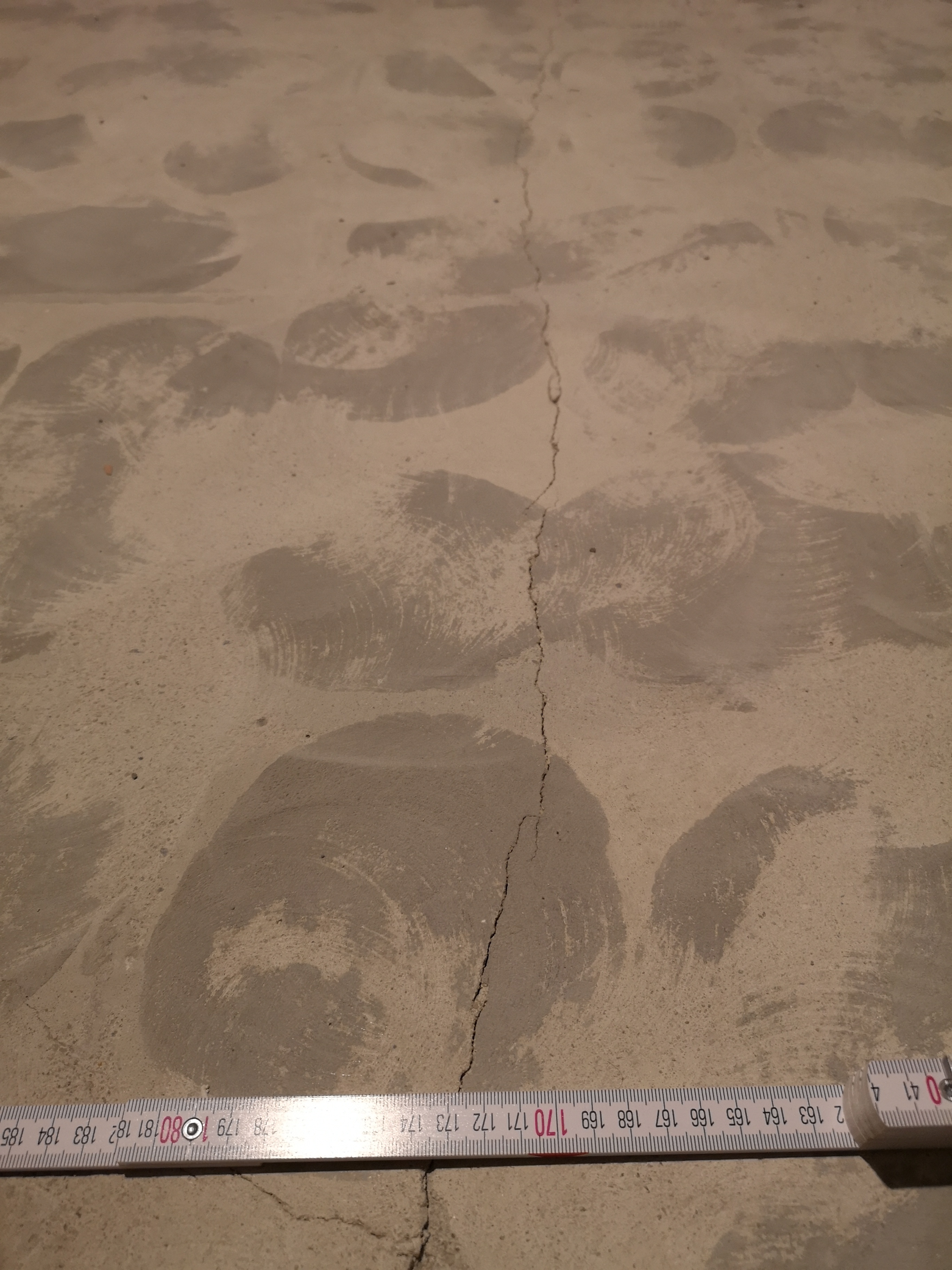

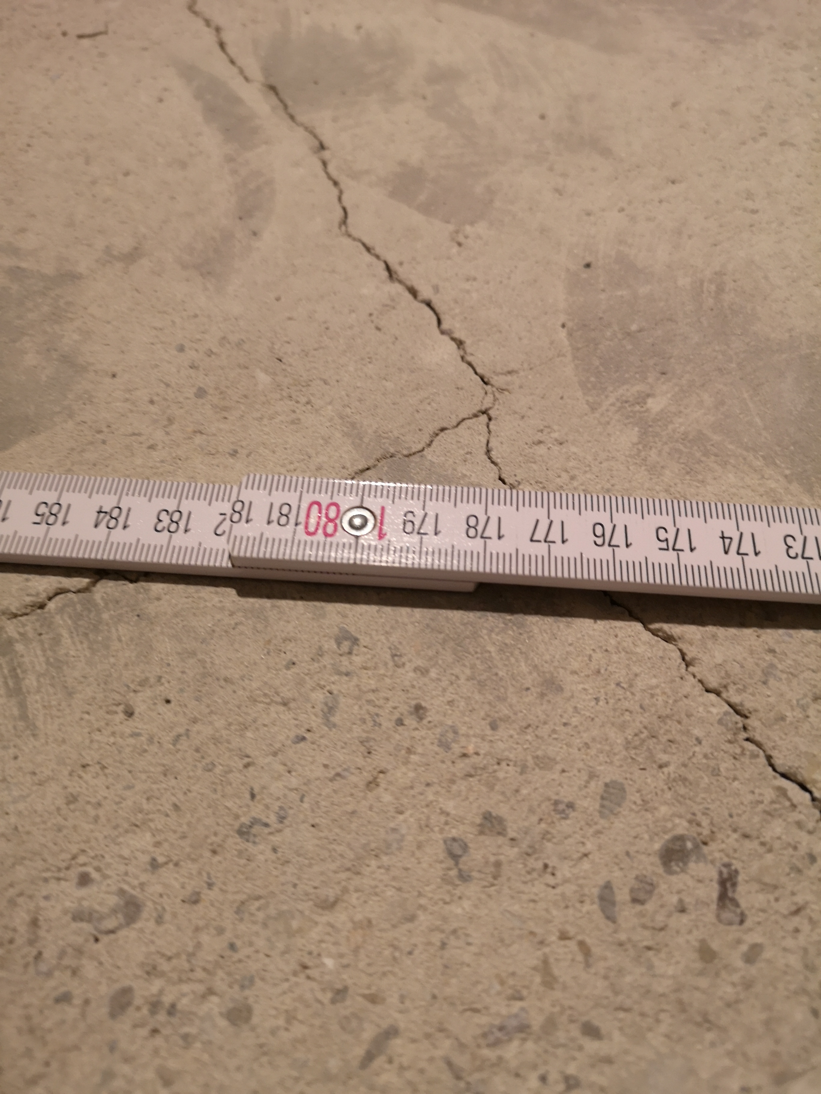

Unser Estrich (mit Fußbodenheizung) von 1979 hat Risse. Vorher waren Fliesen verklebt. Wir möchten gerne Parkett verkleben und fragen uns, ob die Risse vorher geschlossen werden müssen. Die Risse verlaufen jeweils über den ganzen Estrich, also immer von Wand zu Wand. Kann man das aus der Ferne beurteilen?

Üblicherweise werden solche Risse verharzt. Dazu fräst man entlang des Risses eine Depotfuge mit Querrinnen. In Querrinne kommen Verbinder in die Längsrinne das Harz. Vorzicht! Mit Tiefenanschlag fräsen, um die Heizungsrohre nicht zu Treffen. Es gibt hierzu in den Medien eine Vielzahl Erklärvideos, wo uch Produkte benannt werden. Wer sich das nicht zutraut, bitte lieber machen lassen!!!!

@Vicky Pedia Danke für deine Rückmeldung. Das sollte ich selbst hinbekommen. Was wären eigentlich die theoretischen Konsequenzen, falls man dies nicht macht? Die Fliesen vorher sahen eigentlich ganz gut aus.

Oh Gott, reine Theorie. Es passiert nichts, da es schon ewig zur Ruhe gekommen ist oder es reisst, schlimmstenfalls die Fußbodenheizung mit. Da lege ich mich von der Ferne nicht fest. Tatsache ist, dass der Estrich nunmehr keine homogene Fläche mehr ist und die einzelnen Platten arbeiten können. Durch die Fliesen waren die Risse offensichtlich wirkungsvoll überbrückt. Offiziell kann ich Dir nur raten, verharzen ... Alles andere wäre Spekulation.
