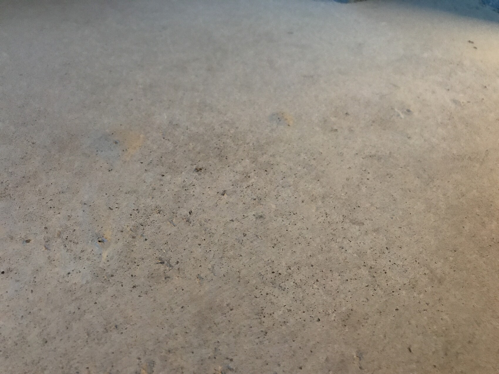

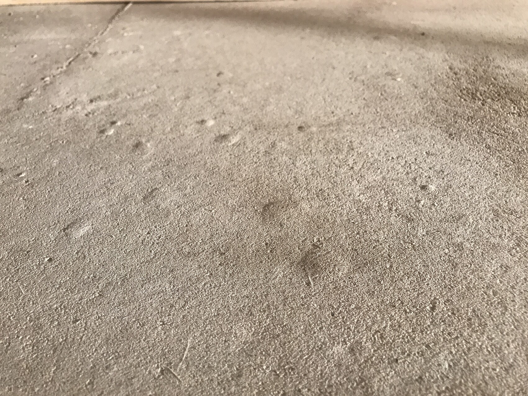

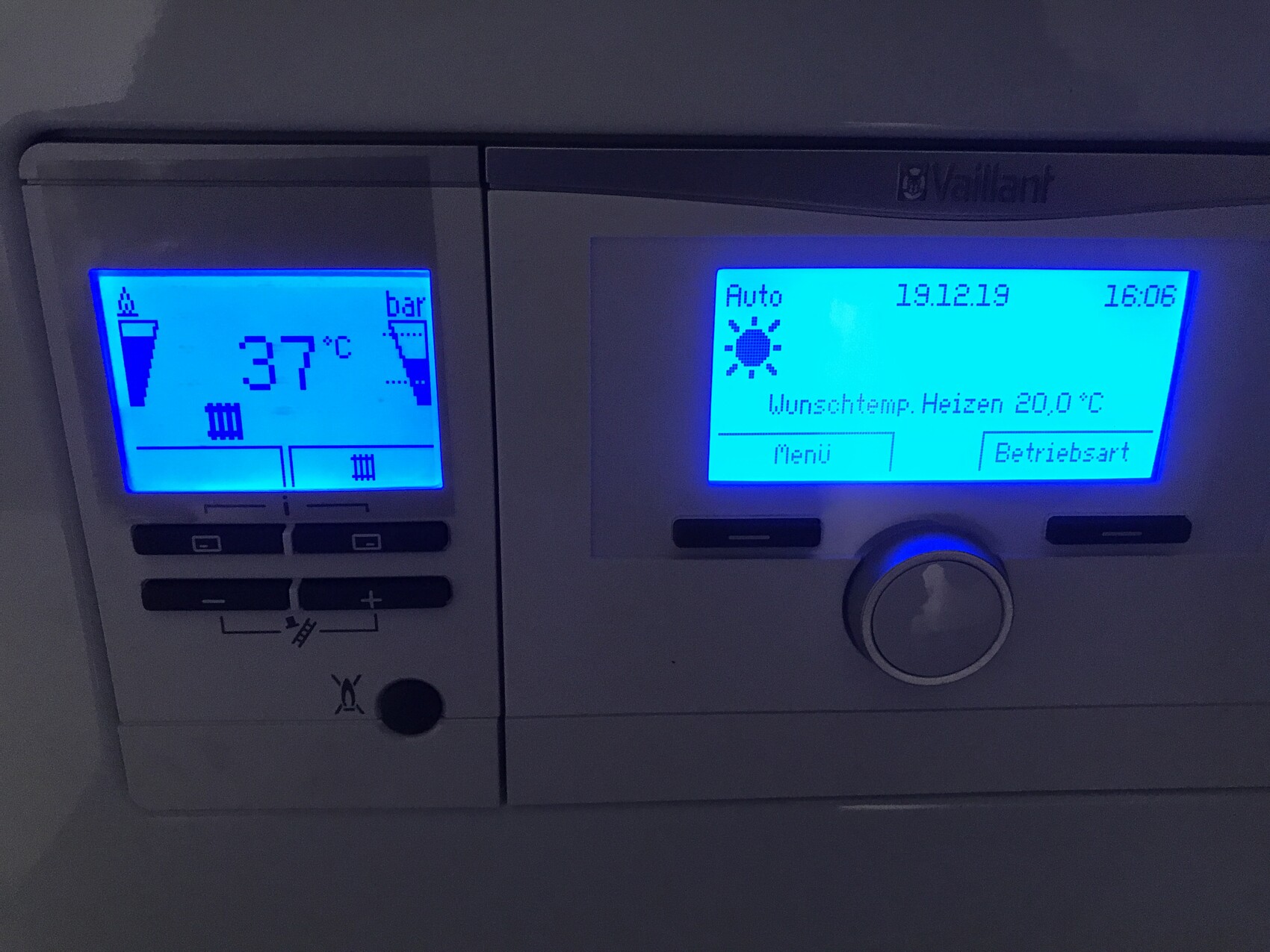

Moin,
wir haben vor 21 Tagen unseren Zementestrich bekommen und heute morgen kam der Heizungsmonteur und hat die Heizung in Betrieb genommen. Vorab hat er vom Estrichleger ein Heizprotokoll bekommen mit den einzuhaltenden VorlaufTemperaturen (1.-3. Tag 20 Grad, 4.Tag 25 usw. bis Max 45 Grad). Heute Nachmittag kam ich von der Arbeit und habe einen Riesen Schreck bekommen... Es war total warm im Haus und auf der Heizung stand 37 Grad Vorlauftemperatur. Der Estrich hat außerdem an einigen Stellen angefangen Beulen zu bekommen. Habe sofort die Heizung ausgemacht und den Monteur angerufen. Leider war es nicht der selber von morgens und konnte auch nicht nachvollziehen warum sie falsch eingestellt war und hat sie nur neu eingestellt und den Maxwert von 40 auf 20 gesetzt.
Größere Schäden konnte ich im Dunkeln nicht erkennen? Die Heizung lief ca 6-7 Stunden mit den falschen Einstellung. Können weitere Schäden entstanden sein? Was kann ich tun damit ich abgesichert bin bei Folgeschäden? Danke!
Vaillant Heizungskonsole: Blaue Displays, linkes Panel 37°C, rechtes Auto-Modus mit 20°C.

Bookstar
20.12.19 07:42
da fehlt sich gar nichts! was soll da passieren?
pffreestyler
20.12.19 07:53
Sicher dass das von der Heizung kommt und nicht schon vorher da war? Ich hätte jetzt höchstens Risse erwartet.
Bei uns wurde sogar 3 Wochen durchgängig mit 35 Grad Vorlauf geheizt und der Estrich blieb glatt wie ein Babypopo ...
Z
Zaba12
20.12.19 08:05
Wo siehst Du jetzt ein Problem? Was soll passieren? Wohl zu viel gegoogelt . Du hast doch jetzt nicht erwartet das Zementestrich glatt ist wie nen Babypopo vor bzw. nach dem aufheizen, oder?
Ich hätte eher vermieden bei den frostigen Temperaturen der letzten 3 Wochen den Zementestrich einzubauen.
@pffreestyler Zement oder Anhydrit?
pffreestyler
20.12.19 08:19
Zement. War aber bereits 4 Wochen und nicht die üblichen 3 Wochen vorher eingeberacht. Wir hatten halt keinen Zeitdruck und daher nicht allzu viel Druck auf die Firmen bezüglich der Termine ausgeübt. Dafür halt auch knapp 11 Monate Bauzeit
Und ja, er war tatsächlich bis auf eine Stelle glatt wie ein Babypopo.
Lumpi_LE
20.12.19 08:56
Keine Panik alles gut.
