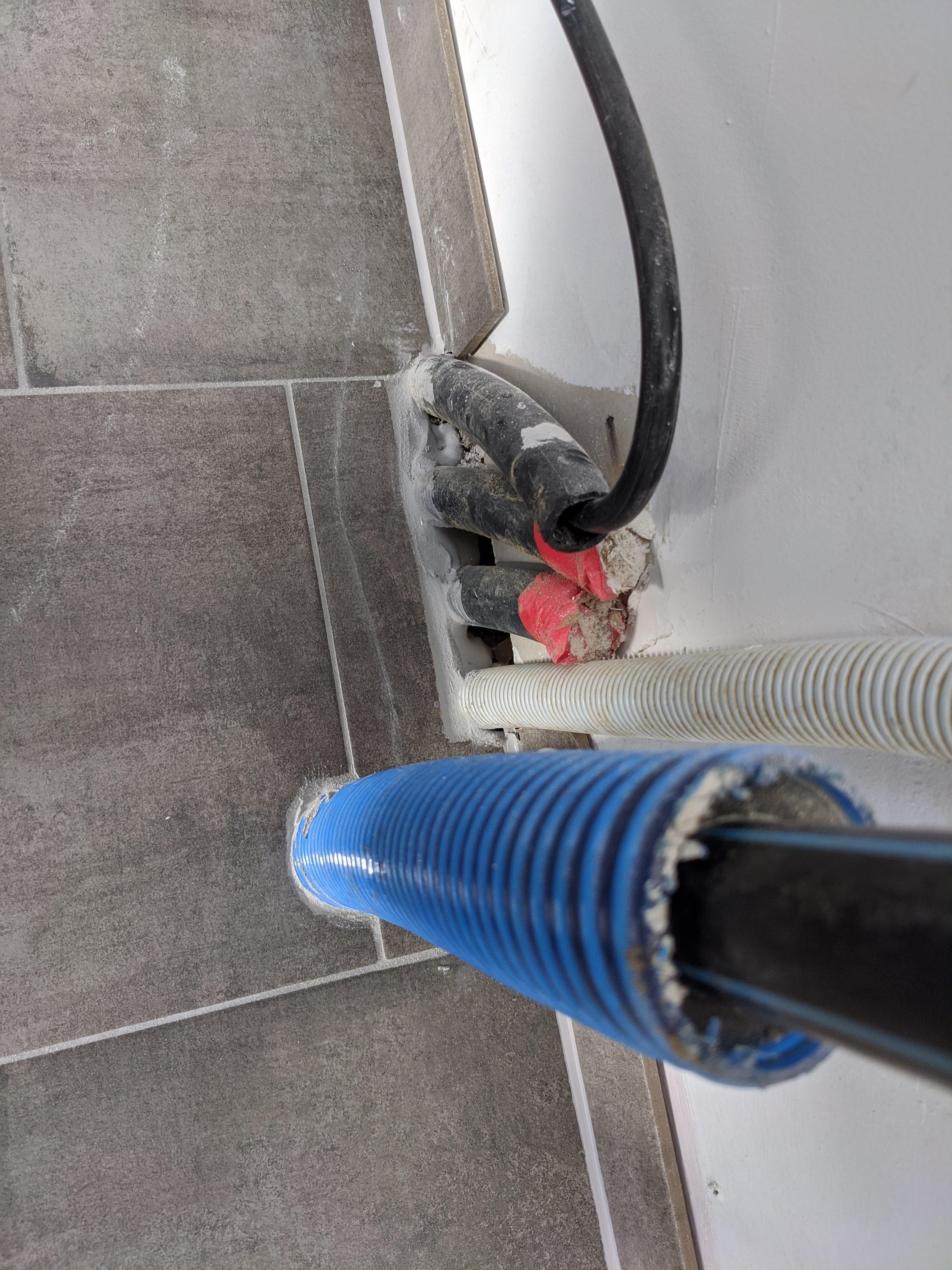

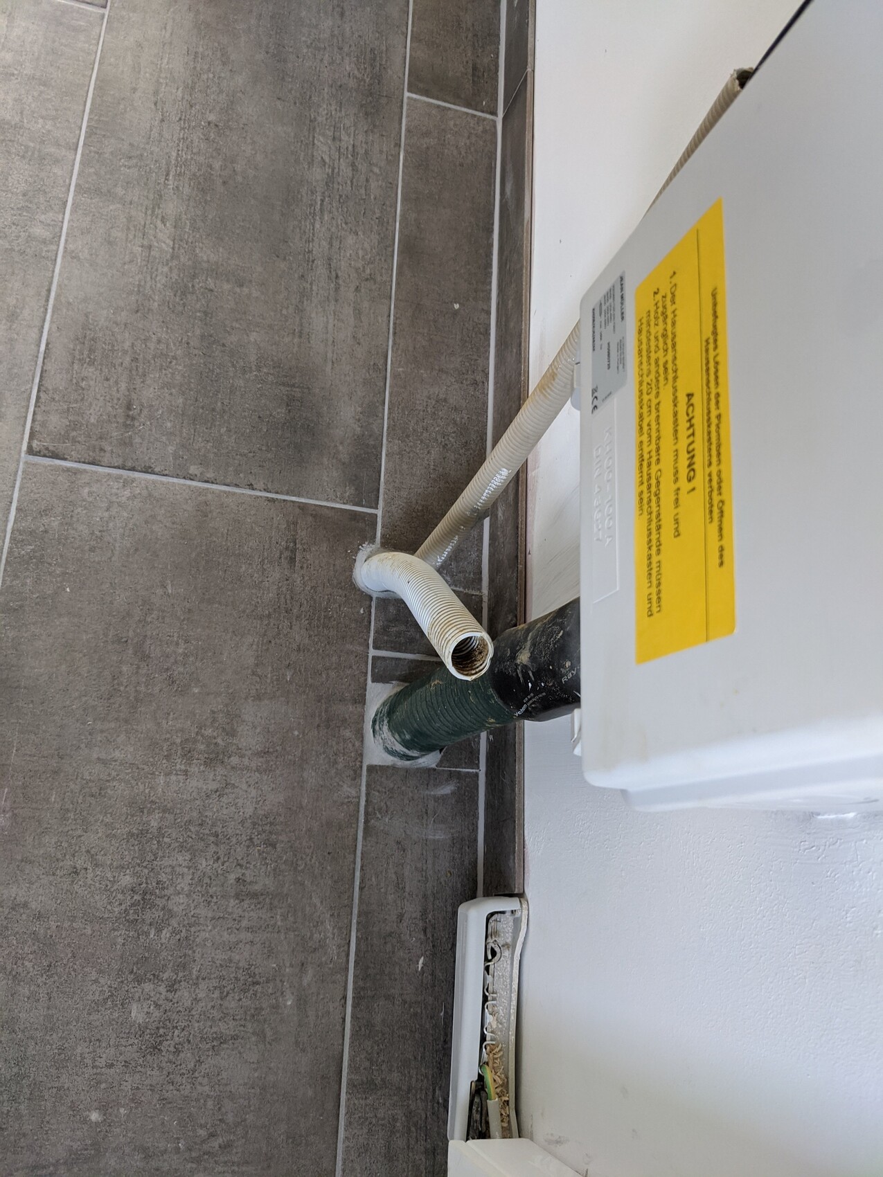

Habe heute gesehen das zwei Leerrohre nach draußen und eins was zum Dachboden geht an den Öffnungen nicht verklebt sind... Kann das die Ursache sein für das schlechte Ergebnis?
Weißes Haushaltsgerät mit gelbem Warnetikett, Waschmaschinenanschluss, zwei flexible Schläuche.
Installationsbereich mit schwarzen Kabeln, roter Isolierung und blauem Spiralflexrohr aus der Wand.

ja wenn das andere Ende auch offen ist und nicht im Erdreich oder so und die schon aufgezählten Sachen.
Das allein dürfte kaum ausreichen. Ich war beim BDT dabei und wir haben alle üblichen Schwachstellen überprüft.
