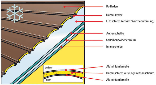

ludwig88sta schrieb:
Ich denke, dass im Neubau heutzutage überdurchschnittlich oft ein solcher Rollo verbaut wird? Genauso oft wie halt heutzutage ein 3-fach-Verglasung verbaut wird / als Standard angesehen wird.
Allerdings nur eine Vermutung und ich habe keine Vergleichs-Preise zwischen ungedämmten und gedämmten Rollos. Vielleicht kann ja hier ein Forums-User was konkretes dazu sagen?
fast keiner verbaut gedämmte Rollos, totaler Käse. Thats it!
Mycraft
16.12.19 17:11
Das stimmt nicht so ganz. Alurollläden mit PUR-Dämmung sind Stand der Technik und werden natürlich täglich eingebaut, bei den billigheimer GÜ’s natürlich nicht. Allerdings ist mir z.B. ein großer deutschlandweit agierender GÜ bekannt (hauptsächlich Wohnungsbau und Reihenhäuser) welcher nur diese einbaut.(In rauen Mengen)
Durch das Ausschäumen erreicht man nicht nur bessere Dämmwerte sondern auch eine höhere Formstabilität, wodurch dann eben größere Flächen möglich werden.
ludwig88sta
16.12.19 17:18
Ich kenn einen der baut gerade selbst und hat die auch verbaut.
Bookstar
16.12.19 19:36
Reden wir über die Lamellen oder den rollokasten? Weil der ist immer gedämmt!
ludwig88sta
16.12.19 19:39
Dämmschicht in den Lamellen / dem Rollladen selbst, nicht Rollokasten.
