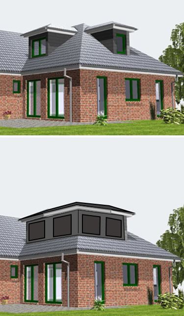

Gedanklich vielleicht auch als Bungalow mit großer Dachneigung und "Gaube über-Eck" vorstellbar
Allerdings trifft es
ganz gut, da die Dachneigungen der einzelnen Passagen unterschiedlich sein müssen, oder es wird eine riesiges Haus in der Fläche oder in der Höhe
Ich stell mir das ungefähr so vor ...
Wenn Du mich noch mehr beeindrucken möchtest, dann mal´ das auch noch von oben
Wie meinst Du denn eine Gaube über Eck ?
Für den Dachstuhl bräuchte man dann einen Zimmerer, der Übung mit Fledermausgauben hat. Das gibt Chefarzttarife.
