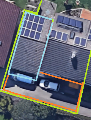

ich habe ein paar Ideen, den Keller/die Garage zu vergrößern. Da aufgrund der Platzverhältnisse nur Keller bauen in Frage kommt, meine Fragen:
1. Einen Keller bauen ist Genehmigungspflichtig - geh ich mal davon aus.
2. Macht es überhaupt Sinn, den Keller nachträglich zu bauen?
3. Technisch machbar?
4. Wie sieht´s kostenmäßig aus (ungefähr)? Hab da so gar keine Ahnung wie man das berechnen kann. Größenmässig sind es ca. 100 qm. Habe dazu ein Foto angehängt. Grün: Grundstücksgrenze; Blau: derzeitige Stellfläche soll unterkellert werden (sind die besagten 100 qm), Orange: Wäre ein Traum, wenn man das Orange auch unterkellern könnte, wäre ein schöner großer Keller wenn blau und orange zusammengelegt werden. Ich hätte gerne zusätzliche Stellplätze für die Autos, aber von einer Tiefgarage zu reden, halte ich für übertrieben.
Wenn Du die Aufbauten sowieso abreißen willst und darauf neu baust, dann ja. Ansonsten kannst Du nicht einfach den Bestand unterkellern.

Das Dach habe ich nicht vor, abzureissen. Das Wohnhaus sowieso nicht....

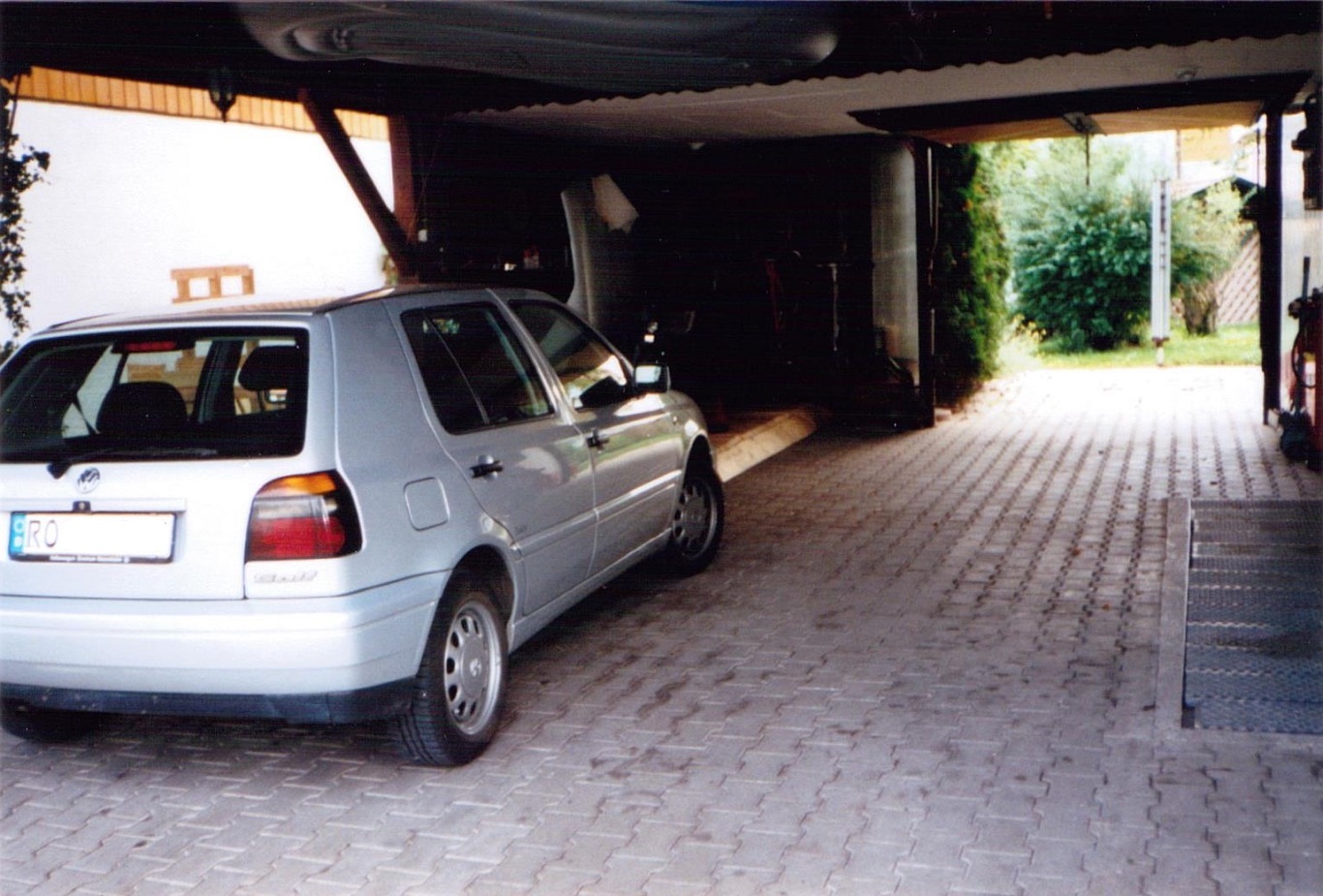

Silbernes Auto unter Carport auf gepflasterter Einfahrt, seitlich aufgenommen

Man kann recht pauschal sagen "alles Abreißen und neu bauen wird günstiger als nachträglich einen Keller zu bauen". Die Idee kannst direkt begraben.
Unterfangung Haus und Garage, liegst bei ca. 50-100t€
Verbau zur Grundstücksgrenze noch mal 50-100t€
Erdarbeiten und ggf. Wasserhaltung 20-30t€
Keller wird mit allem drum und dran ca. 140-200t€ kosten
Belag, Pflaster alles wiederherstellen ca. 15-20t€
Macht in Summe 300-450t€
Dein Vorhaben auf jeden Fall.
Nein.
Ja.
Sechsstellig
Wie sieht's denn baurechtlich mit dem Bestand aus? Die Grenzbebauung scheint schon überreizt zu sein. Wie weit ist der Nachbar weg? Gibt's einen Bebauungsplan?
Mein Tipp: Vergiss' es!
