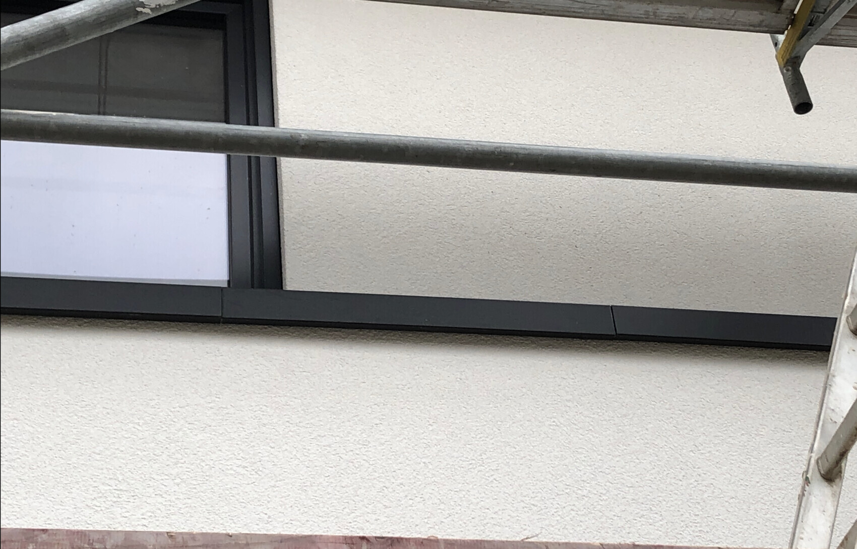

Von außen ist das Häusle nun fertig - heißt es. Allerdings ist uns eine Sache direkt ins Auge gesprungen: das Dachrandprofil am Flachdach des Erkers. Dieses ist aus vielen Einzelelementen zusammengesetzt, die teilweise an den Schnittstellen einen Versatz von wenigen Millimetern aufweisen (s. Foto). Der Bauleiter erklärte uns, dass das ausschließlich auf diese Weise geht, da die Leisten allen Temperaturen Bestand halten müssen und die Dehnungen des Materials somit keinen Schaden nehmen. Klingt logisch. Aber wieso sehe ich bei anderen Häusern komplett durchgezogene Dachrandprofile? 5 m (oder meinetwegen 2,5 m) können doch nicht so ein großes Problem darstellen - oder etwa doch? Mich stört einfach, dass es in der Summe vier Profile (samt Mini-Versatz dazwischen) sind!
Dann ein weiterer Punkt: Die Leisten sind anthrazit. An einigen Stellen zeigen sich vom Hersteller Wasserzeichen (u.a. kleine Regenschirme). Auch das finde ich "unschön". Daraufhin sagte der Bauleiter, dass das auch völlig normal sei. Schließlich fahren wir auch Autos mit kenntlichem Markenzeichen -.-

Außenwand mit Fenster und Baugerüst davor.

Ihr habt den Hausbau überelebt und regt euch wegen sowas auf?
Diese Stempel sieht man doch wohl nur wenn man Nahe genug ist.
Zu den Lücken was glaubst du um wie viel mm sich ein Blech ausdehnt bei einer Länge von 5 m? Da muss Luft sein, Klar hätte man 3 oder 5 Meter lange Bleche nehmen können aber diese muss man erstmal ankanten können, ich denke eher das hier das Problem liegt.

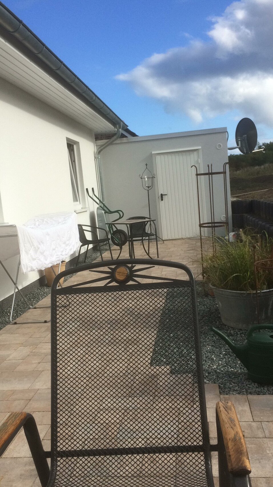

Ich halte das etwas für ne Ausflucht, weil die Teile tatsächlich auch länger verarbeitet werden und werden können. Die Regenschirme seh ich nicht aufm Bild, das fände ich auch wenig schlimm. Andererseits, es geht auch so, wie es gemacht wurde. Lass die Fugen mit passender PU oder MS Polymermatsche dicht machen, sonst läuft das Regen runter und du hast nachher diese Tropfnasen auf der Wand.

Hmm, bei uns ist bestimmt kein Blech drunter, nur die T förmige Aluschiene, im Beton verschraubt und mit reichlich MS Polymer zusätzlich verklebt. Fugen mit MS Polymer transparent geschlossen. Geht. Angebracht hat unsere Kante ein Klempner.
