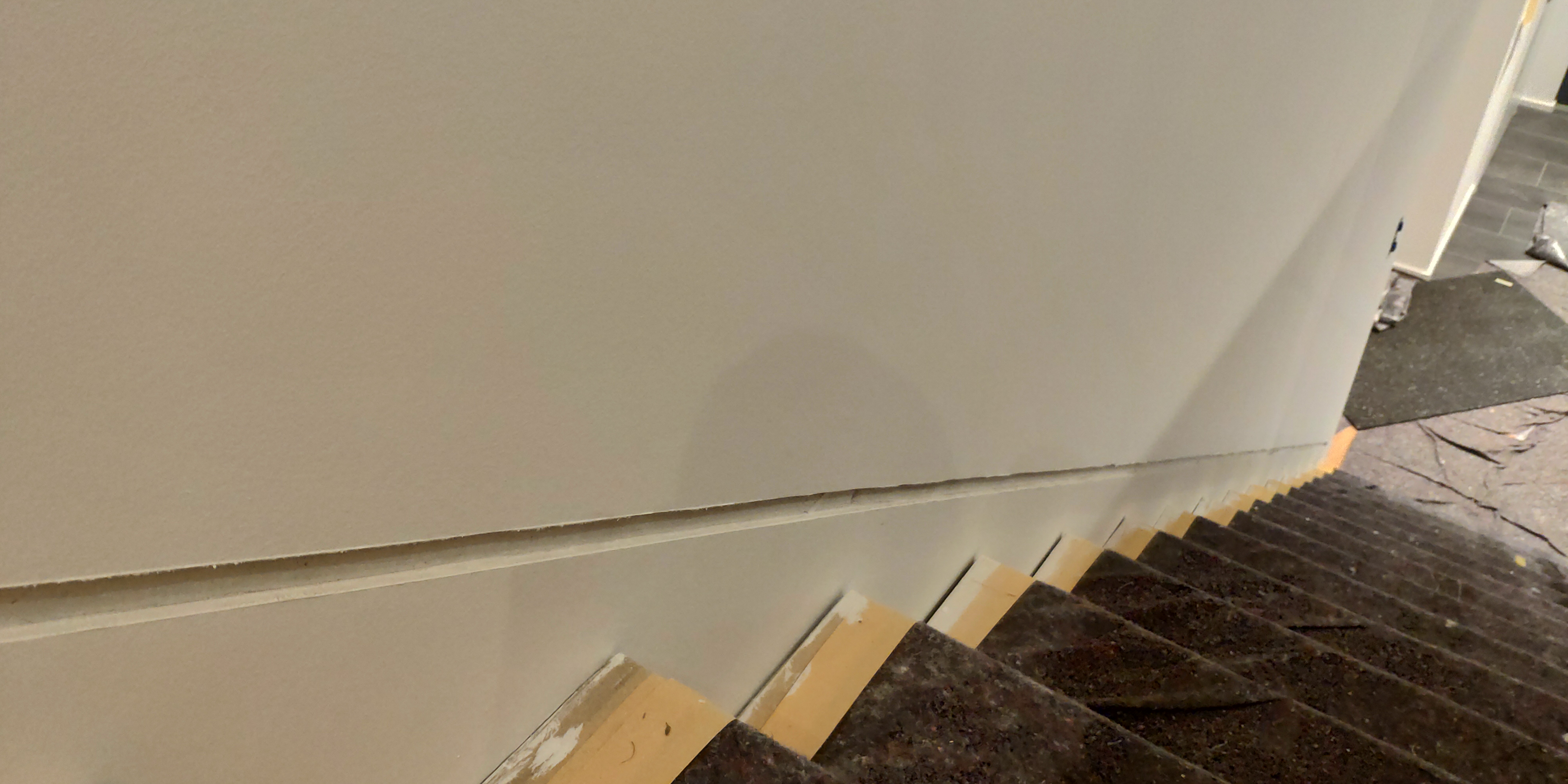

Wir werden eine durchgehende Lichtleiste etwa 5cm oberhalb der Stufen für unsere gerade Treppe installieren. Kostenpunkt liegt bei 40€ für die versenkten Aluleisten, 50€ für den LED Stripe und 20€ für den 24v Trafo....recht überschaubar. Wird dieses Wochenende so weit sein, ich kann ja dann mal Fotos davon posten.

Die Variante erscheint mir einfacher realisierbar, als bspw. 10 separate Leuchten mit Zuleitung.
Ich weiß nur nicht, wie man einen exakt geraden Schlitz auf die Länge reinbekommt. Da darf ja wirklich kein Knick und keine Welle sein, das fällt bei LED Streifen sofort auf.
Da kannst du gern mehr Infos und Fotos geben, wenn es bei euch realisiert wird. Die Lösung schwebt mir so auch vor!

KingSong
15.11.18 17:39
Das kommt darauf an welchen Wandaufbau Ihr habt. Wir haben Holzständer Haus mit Trockenbau Wänden. Da war es einfach, ich habe für die 5m Treppe eine 3m Richtlatte genommen, hab sie auf die Kanten der Stufen gelegt und bin auf der Oberfläche der Richtlatte dann mit einer Oberfräse mit korrekt eingestellter Tiefe entlang gefahren. Das Ergebnis ist ein perfekt sitzender Schlitz in der Wand. Jetzt muss ich am Wochenende nur noch die Leisten und die LED Streifen verbauen.
