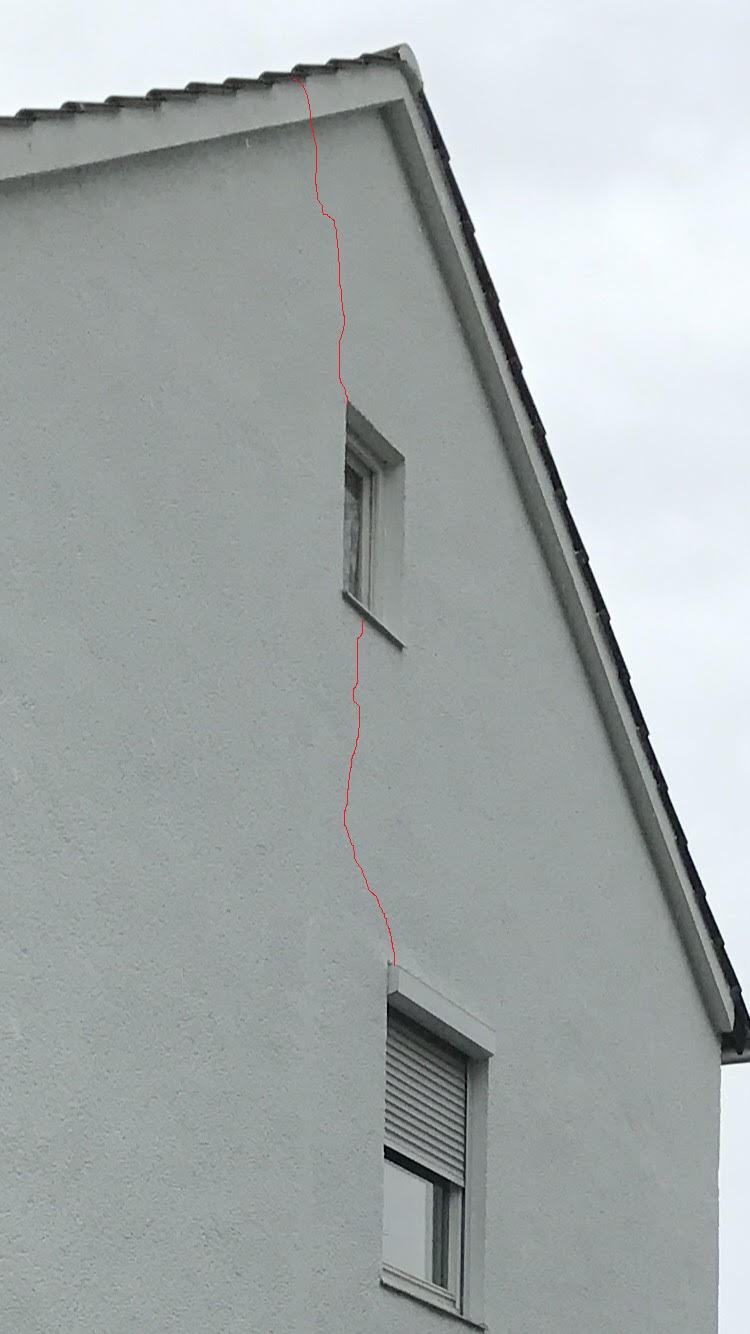

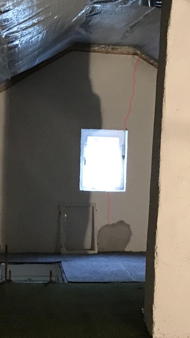

ᐅ Risse in Giebelwand komplett durchs Mauerwerk, Baujahr 1968

Lukas_Sch17.12.17 01:40Ich habe ein Sparrendach und kein Pfettendach.
Ich denke auch kaum, dass ein 10 Meter langes Pfettendach ohne Stützbalken auskommt.
Mir ging es auch ehrlich gesagt nicht darum welche Dachart ich habe Sonde wo die Risse herkommen.

blockhauspower17.12.17 08:37Wenn es wirklich ein Sparrendach ist, hast Du große Schubkräfte auf deinen traufseitigen Außenwänden. Evtl. wirkten durch den Sturm große Druck- und Sogkräfte auf deine Dachfläche, die wiederum deine Außenwände weggedrückt haben können und die an deiner Giebelwand verzahnt sind.
Sind im EG auch Risse an der Giebelseite?
Ist schwierig so zu beurteilen. Vielleicht waren das ein paar Anregungen?

Ein Foto hätte dem Beitrag viel getan. Risse sind ja nicht gleich Risse. Sind es Risse im Putz, treppige Risse oder Risse mit größerem Verlauf?
Wie dem auch sei: auch wenn Du diesen Beitrag beleidigend findest, @Nordlys hat es mit seinem #4 doch gut zusammengefasst, was Deine Frage betrifft.
Ein Statiker wäre hier das einzige, der das beurteilen kann, ob es der Wind oder das Alter ist, was da nagt. Es ist ja nicht auszuschließen, dass sich der Riss noch weiter im EG verbreitet.

Lukas_Sch17.12.17 16:45Ja tut mir leid, ich war gestern wirklich etwas aufgekratzt wegen den Rissen...
Ich werde mal Fotos machen.
Im EG sind keinerlei Risse vorhanden.
