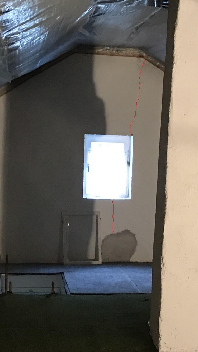

Dabei ist mir aufgefallen, dass in beiden Giebelwänden jeweils ein Riss vom Stahlbeton Boden bis zum Dach komplett durch das Mauerwerk bis nach außen geht.
Ich weiß sicher, dass diese Risse vor einem Monat noch nicht da waren.
Ich denke, dass die Giebelwände nicht tragend sind, da die 10 Meter lange Pfette nicht in der Mitte abgestützt wird und die Giebelwände sich beim draufklopfen nicht wie Ziegel anhören sonder eher hohl.

Wenn es wirklich ein Sparrendach ist, hast Du große Schubkräfte auf deinen traufseitigen Außenwänden. Evtl. wirkten durch den Sturm große Druck- und Sogkräfte auf deine Dachfläche, die wiederum deine Außenwände weggedrückt haben können und die an deiner Giebelwand verzahnt sind.
Sind im EG auch Risse an der Giebelseite?
Ist schwierig so zu beurteilen. Vielleicht waren das ein paar Anregungen?

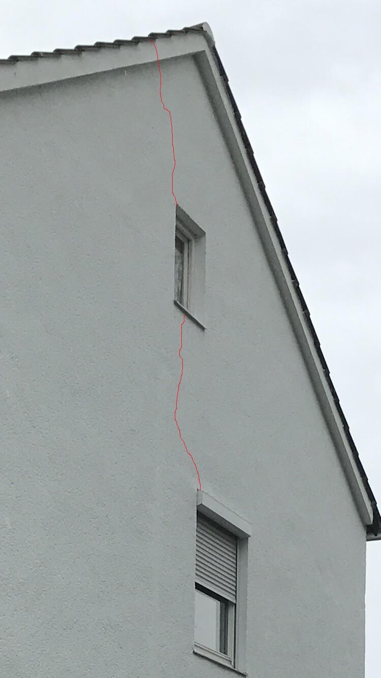

Auch wenn das Giebelmauerwerk das Dach nicht trägt, es ist doch ein Satteldach, das die Giebelseiten berührt. Wenn das nun in Wallung gerät durch Böen, dann wirken da doch auch Kräfte auf das Mauerwerk. Oder?
17.12.17 11:25
Ein Foto hätte dem Beitrag viel getan. Risse sind ja nicht gleich Risse. Sind es Risse im Putz, treppige Risse oder Risse mit größerem Verlauf?
Wie dem auch sei: auch wenn Du diesen Beitrag beleidigend findest, @Nordlys hat es mit seinem #4 doch gut zusammengefasst, was Deine Frage betrifft.
Ein Statiker wäre hier das einzige, der das beurteilen kann, ob es der Wind oder das Alter ist, was da nagt. Es ist ja nicht auszuschließen, dass sich der Riss noch weiter im EG verbreitet.

Hier die Fotos. Ich habe den Rissverlauf mal nachgezeichnet.
Unfertiger Innenraum mit kleinem Fenster, Rohbau und Dämmung sichtbar.
Fassade eines weißen Hauses mit einem langen vertikalen Riss vom Dach bis zum Fenster.
