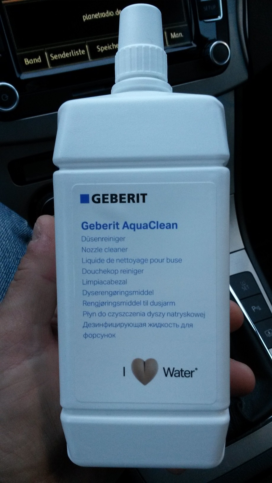

Sonst, abhängig von Anzahl der Spülungen, ca. alle 6 Monate Düsenreiniger nachfüllen und evtl. ab und zu Aktivkohlefilter tauschen.
Geberit AquaClean Düsenreiniger Flasche im Auto-Innenraum, Nahaufnahme

Wie reinigt sich die Düse nach dem Gebrauch? Muss man dann nach jeder Benutzung mit dem Reiniger dran?
AOLNCM
AOLNCM
Nein.
Vor und Nach einer Benutzung, fährt der Duscharm ca. 0,5 cm raus und die Spüldüse geht an.
Durch den engen Querschnitt und höhere Fließgeschwindigkeit, sowie Beimischung von Düsenreiniger, reinigt der sich selbstständig.
