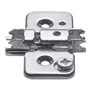

Hallo, bin neu hier.
Ich hab einen Bestaschrank gebastelt und will eine Jutistür mit Utrusta Scharnier dafür verwenden. Leider passt die Lochreihe nicht. Kann mir jemand die MAsse für Metod Löcher mitteilen, d.h. Abstände nach vorn und zwischen den beiden Lochreihen? Gibt es irgendwo eine Schablone? Bei Ikea hab ich nichts gefunden. Herzlichen Dank für alle Hilfen.

du kannst die Montageplatte vom UTRUSTA Scharnier nicht für Besta verwenden, weil an den Stellen, an denen die Löcher sein müssten, der BESTA Korpus hohl ist.
Besorge dir Blum Clip top Montageplatten 32/37 für die UTRUSTA scharniere.

Herzlichen Dank für die Antwort. Wo gibt es die denn? Im Interternet finde ich nichts unter der Bezeichnung. Wofür steht denn 32/37?

32 - Abstand der Löcher
37 - Abstand Kante - Löcher
Die Platten bekommst du im Beschlaghandel, z.B.
Nahaufnahme eines Türscharnier-Beschlags aus Metall
