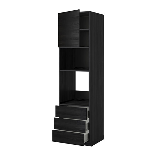

Hallo Community,
lese hier was länger still mit. Habe nun meine Küche geplant und soweit fertig, jedoch bereitet mir mein 220cm Hochschrank mit Platz für Mikrowelle und Einbaubackofen große Kopfschmerzen.
Es handelt sich genau um diesen Hochschrank
Schwarzer Holzschrank mit offenem Oberfach, Mittelfach frei, unten mehrere Schubladen.
Metod / Förvara
Hochschrank f Ofen/Mikro m Tür/3 Schubl, schwarz, Tingsryd schwarz
Ich habe einen Einbaubackofen welcher 59cm hoch ist.
Nun ist das Problem, dass wenn ich den Boden für den Backofen so setzte wie er ist, bzw sein soll, die Schublade nicht mehr schließt, da sie unten am Backofen anstößt. Setzte ich den Boden des Backofens eins höher, habe ich zwischen Schublade und Backofen einen Spalt.
Eine Blende muss ich verbauen, die kommt aber laut IKEA(*) zwischen dem Backofen und der Mikrowelle (diese ist von IKEA HUSHALLA 35cm hoch)....
Bin da nun leicht verzweifelt und hoffe ihr könnt mir helfen.

Hallo, da du kein Modell nennst, nehme ich an, der Backofen ist kein neuer von IKEA, also ohne Einbauanleitung für METOD. Schau mal ob die Anleitung weiter hilft:
https://www.ikea.com/de/de/assembly_instructions/granslos-backofen__AA-718065-2.pdf
schnecki
17.10.14 07:01
Die speziellen Böden für Backofen/Kühlschrank kann man noch in der Höhe justieren, wie in der Anleitung beschrieben.
JammR
18.10.14 08:08
Vielen Dank. Das hat geholfen. Nachdem man den Backofen dann noch ordentlich am Hochschrank fixiert, ist alles bündig. Für euch mal ein Foto mit montierter Blende.
