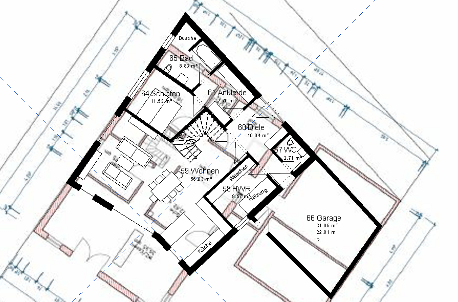

Grundriss Bungalow
4,60 Stern(e) 5 Votes
hstkai
Wow, das könnte mir echt gefallen!
Hast du zufällig auch ne Zeichnung mit Abmessungen?
Die Garage würde ich noch bis zur 3m Grenze weiter zur Strasse ziehen.
Die verwinkelte Bauweise wird sich aber vermutlich in den Kosten auch niederschlagen?
Legurit
Japp, stell ich gleich ein - also mit Maßen. Ich bin leider kein Architekt, oder Bauingenieur. Kommt wohl etwas drauf an, welche Bauweise ihr wählt. so verwinkelt ist es eigentlich nicht.
@BeHaElJa ... nicht schlecht .. ;) hatte auch schon überlegt, das Haus so zu ziehen. Bislang war mir nur nichts geschicktes für die spitze Ecke eingefallen. Dusche ist klasse.
Walmdach könnte kompliziert werden, und das ist wohl leider MUSS.
Und nee, Garage nicht so weit vorziehen, dann paßt doch kein Auto vor die Garage.
