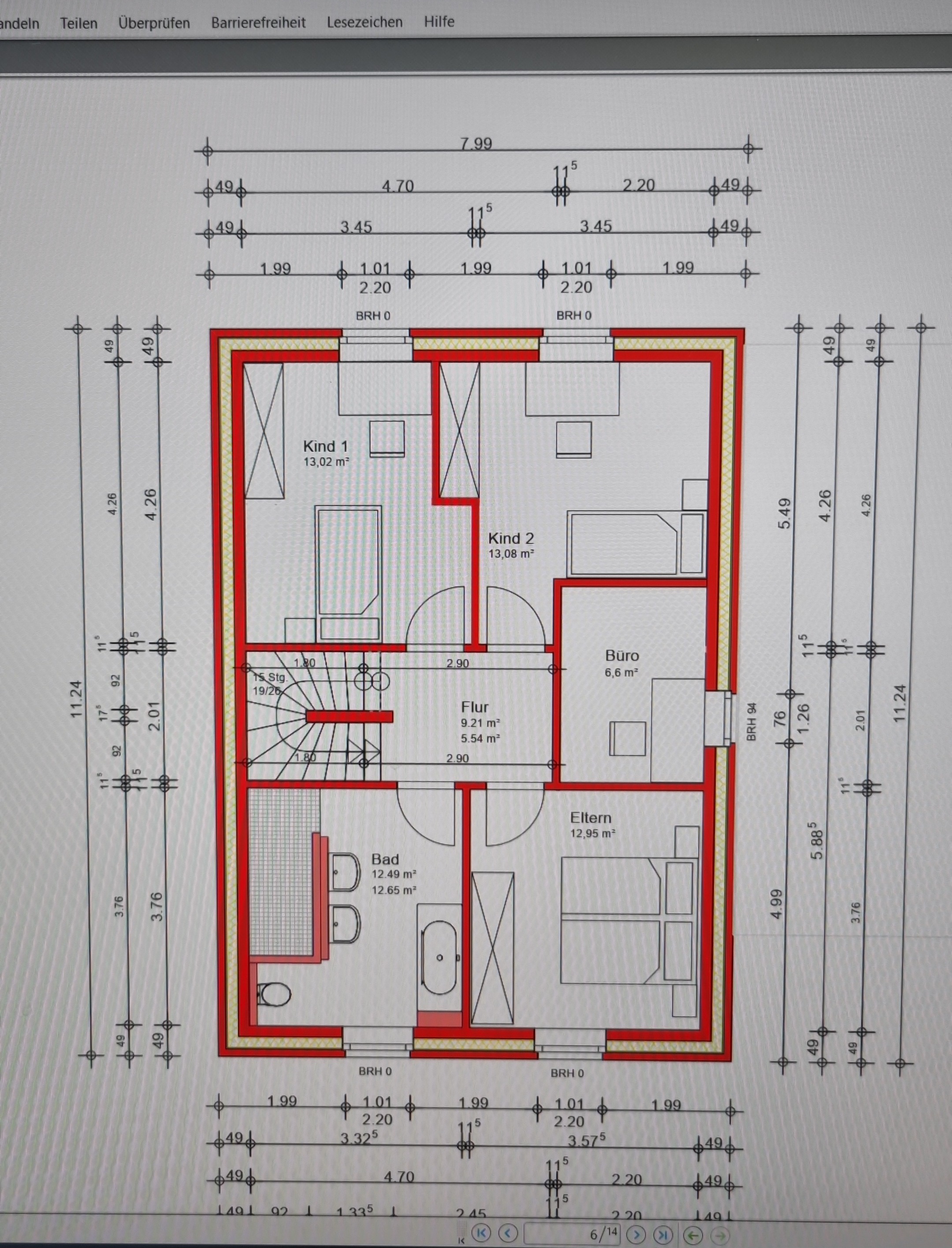

Fehlende Infos:
Wir sind beide 35 Jahre alt und haben ein 10 Monate altes Kind. Ein zweites wird hoffentlich in den nächsten Jahren folgen. Meine Frau is5 Lehrerin, daher wird ein Büro benötigt.
Wir hatten noch ein sehr konstruktives Gespräch mit einem Bauunternehmer.
Von einem Dachbodenausbau, auch optional, sehen wir ab. Wir möchten mit dem Kettenhaus günstig bauen, und uns platztechnisch bei 130 qm bewegen.
Mit Dachbodenausbau sind wir locker Richtung 165 qm unterwegs. Da haben wir uns nochmal hinterfragt, ob wir es überhaupt brauchen.
Die Planung des DG sieht aktuell wie folgt aus. Es handelt sich um eine eigene Skizze..
Wir liegen bei 385 TE inkl. Carport, Geräteraum, Boden- und Malerarbeiten. PV mit Speicher kommt hinzu.
Freue mich auf Rückmeldungen.

Ich an der Stelle Deiner Frau fände eine Tür in der Wand zum Büro praktisch. Und ich hätte mit dem neuen Bauunternehmer gleich´mal das Rightsizing der fetten Burgmauern angesprochen.

05.04.26 22:35
Die Fenstersituation wäre nichts für mich. Im Büro ein Guckloch. In den Kinderzimmern jeweils einen Schreibtisch vor der Tür. Im Bad eine Tür finde ich auch suboptimal. Drehe eine Türen um 90 Grad und mache Fenster daraus, im Büro ein doppelt so breites Fenster  und schon kommt Licht in die Räume.
