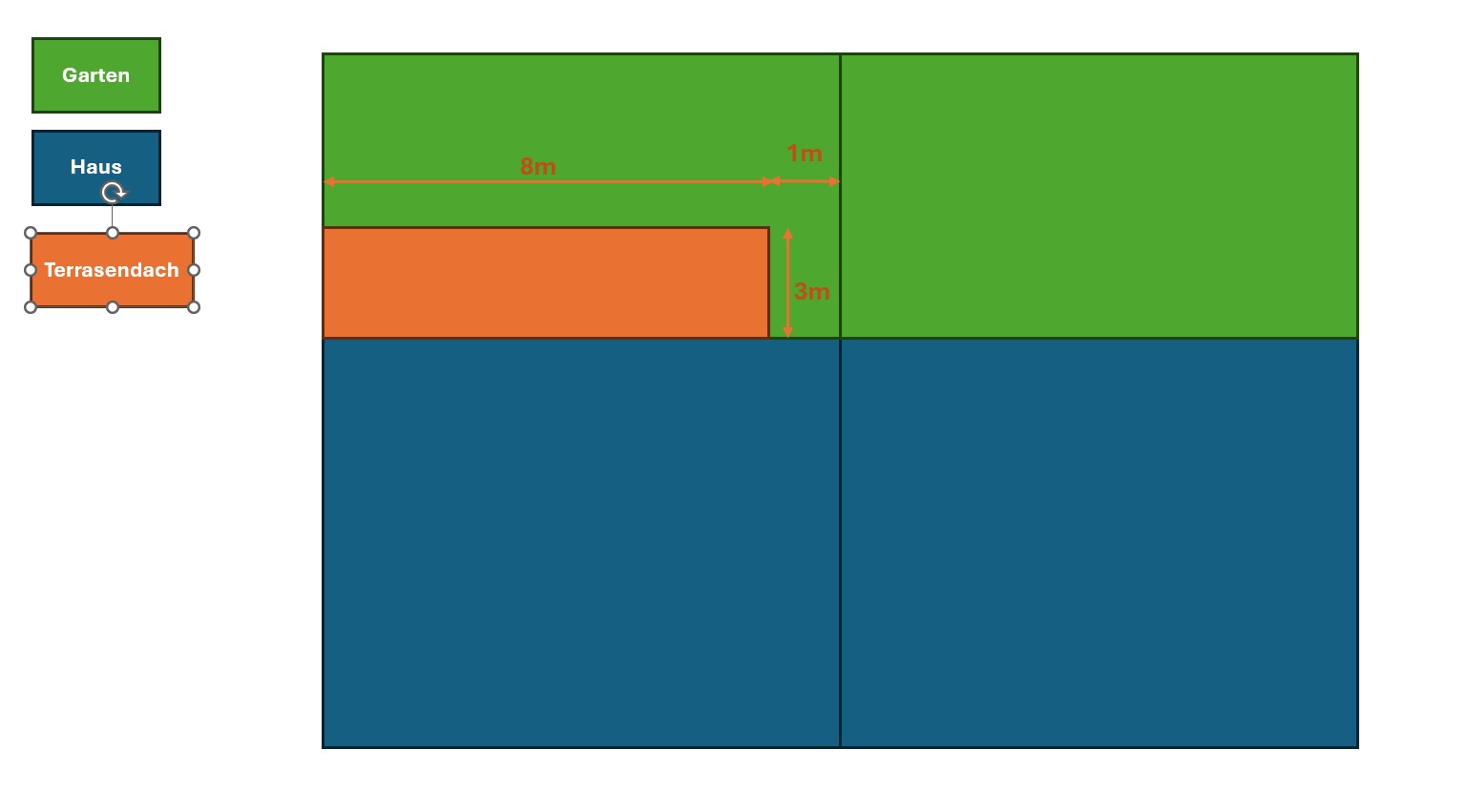

Ich füge Folgendes bei:
einen Plan, der die Situation besser darstellt

Weshalb soll das Dach einen Meter Abstand zur gemeinsamen Grenze haben - tun Eure Terrassen das auch, oder ist das Dach zur Grenze hin geneigt und sie wollen mit dem Abstand sicherstellen, daß das Dach nicht zu Euch hin entwässert ?Sie wünschen sich eine Terrassenüberdachung mit einer Breite von maximal 8 Metern, da sonst ein zusätzlicher Stützpfosten in der Mitte benötigt wird. Daher bevorzugen sie eine 8-Meter-Überdachung, die einen Meter von der Trennlinie entfernt beginnt. Die Breite der Terrasse/des Hauses beträgt 9 Meter, daher der Abstand von 1 Meter.

Planlinks in Deiner Skizze ist wohl nur des Nachbarn Haus zu Ende, aber die Grenze zum Übernachbarn erst im üblichen Abstand, nehme ich doch an.
