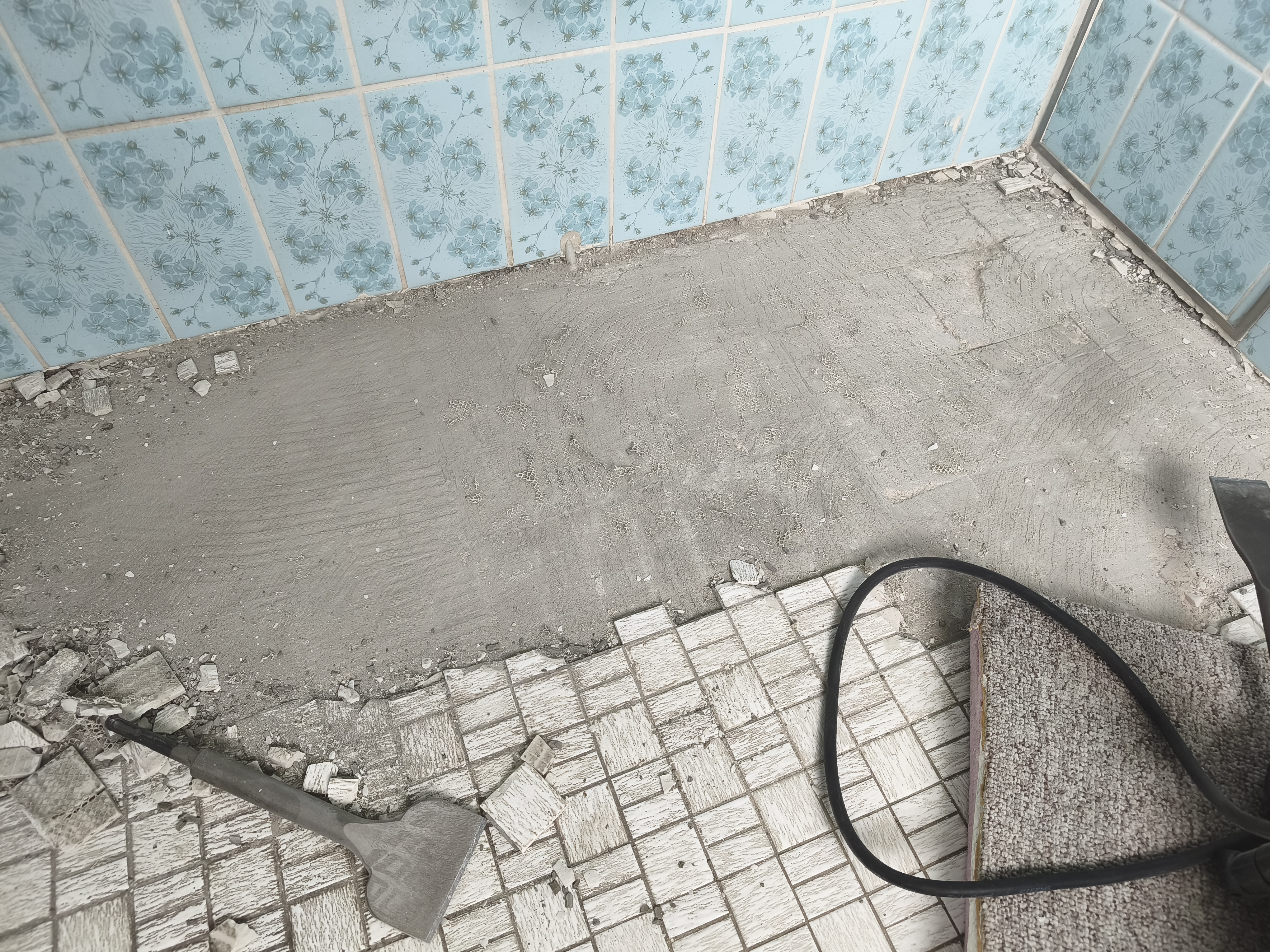

Guten Abend!
Mir wird ja mehrfach nahe gelget, neue Bodenfliesen mit leichtem Gefälle zum Wasserablauf einzubauen.
Ich muss bei meinem Projekt  jedenfalls min. ca. 3 cm Höhenunterschied, min für die 180 cm einplanen.
Es wäre vermutlich viel einfacher, über die alten Fließen - meine neuen zu verlegen. Nur, an Tür würde eine ziemlich hohe Kante entstehen. Um eine Kante werde ich so oder so nicht herum kommen.
Entferne ich die alten Fließen, mit wie viel Absenkung darf man rechnen?
Zu was würdet ihr raten?

Der alten Fließenbelage muss wahrscheinlich raus.
Wenn ich es selber machen, brauche ich fürs Fundament mit Gefälle, wbs Wand und Bodenspachtel. Rund 70 Euro pro Sack (5).
Mal schauen, ob ich zumindest für Teil / Hauptarbeiten eine  Fachfirma finde. Was zu beachten bei der Wahl?
Wobei, sich so viele Betrieb nicht gemeldet haben.

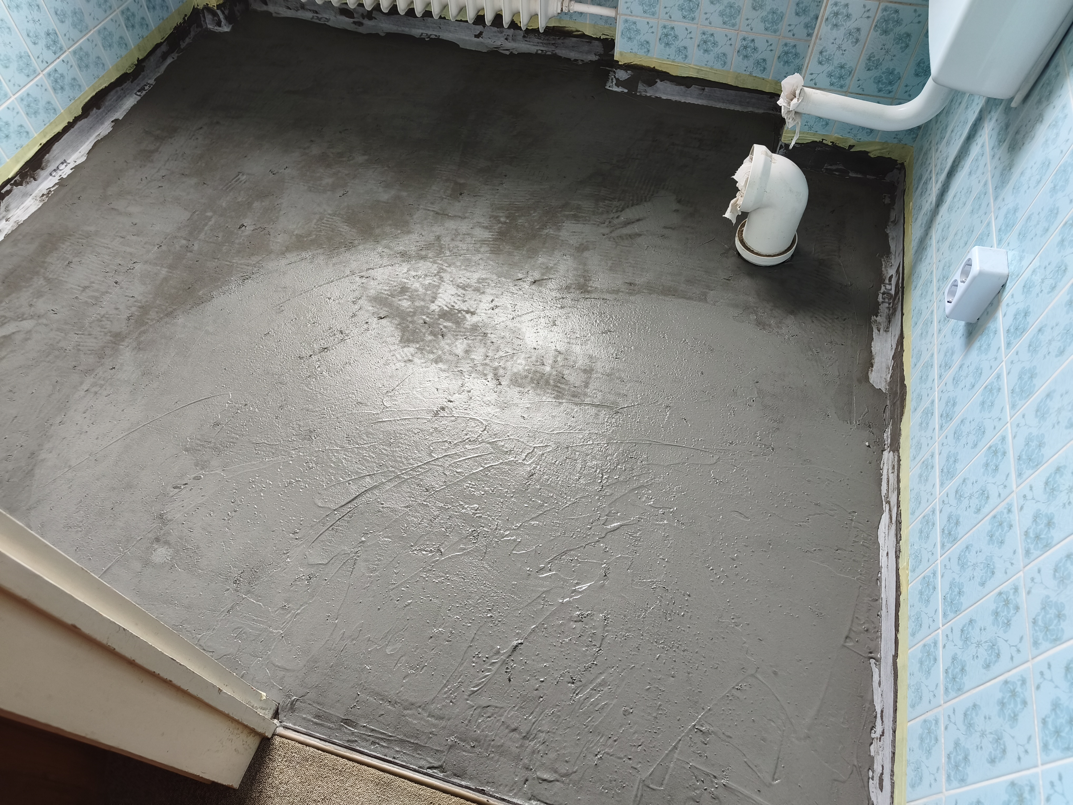

Ne muss es nicht, Plan ist halt:
  1. Tag Fliesen raus
  2. Abdichten Spachtelmasse/Zement mit Gefälle anbringen
  3. Fliesen verlegen
Hausbau42
20.05.26 22:54
1 cm weniger ist es geworden - mit Fliesen raus. Die kleinen Mosaikdinger alle einzeln... Darunter beginnt dann gleich eine Styrobordämmung und der Stahlbeton.
Macht wenig Sinn, hier was zu verlegen (Duschrinne, Gulli..). Also mit Gefälle zum Abfluss unter dem Fenster. Heute dann erstmal die Abdichtung.
Morgen Fliesen.
