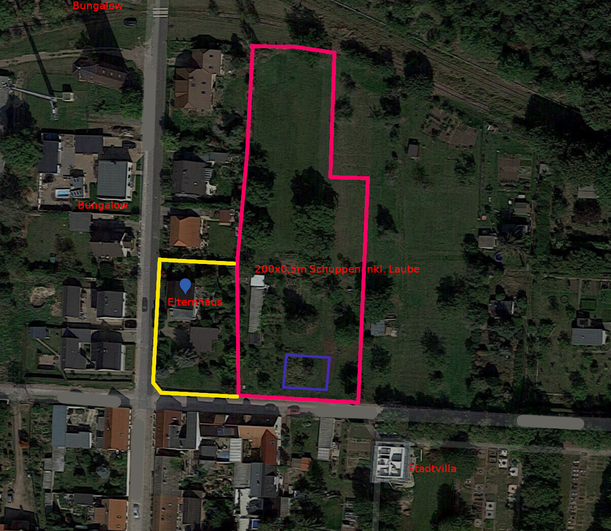

    [*]गुलाबी = जमीन (बड़ी विरासत समुदाय में अभी बांटी जानी है)
    [*]बैंगनी = यहां घर होना चाहिए (बाएं तरफ फल के पेड़ हैं और दाएं तरफ परिवार में जमीन रहने न पाए इसलिए पर्याप्त दूरी चाहते हैं)
    [*]पीला = माता-पिता का घर गेराज सहित

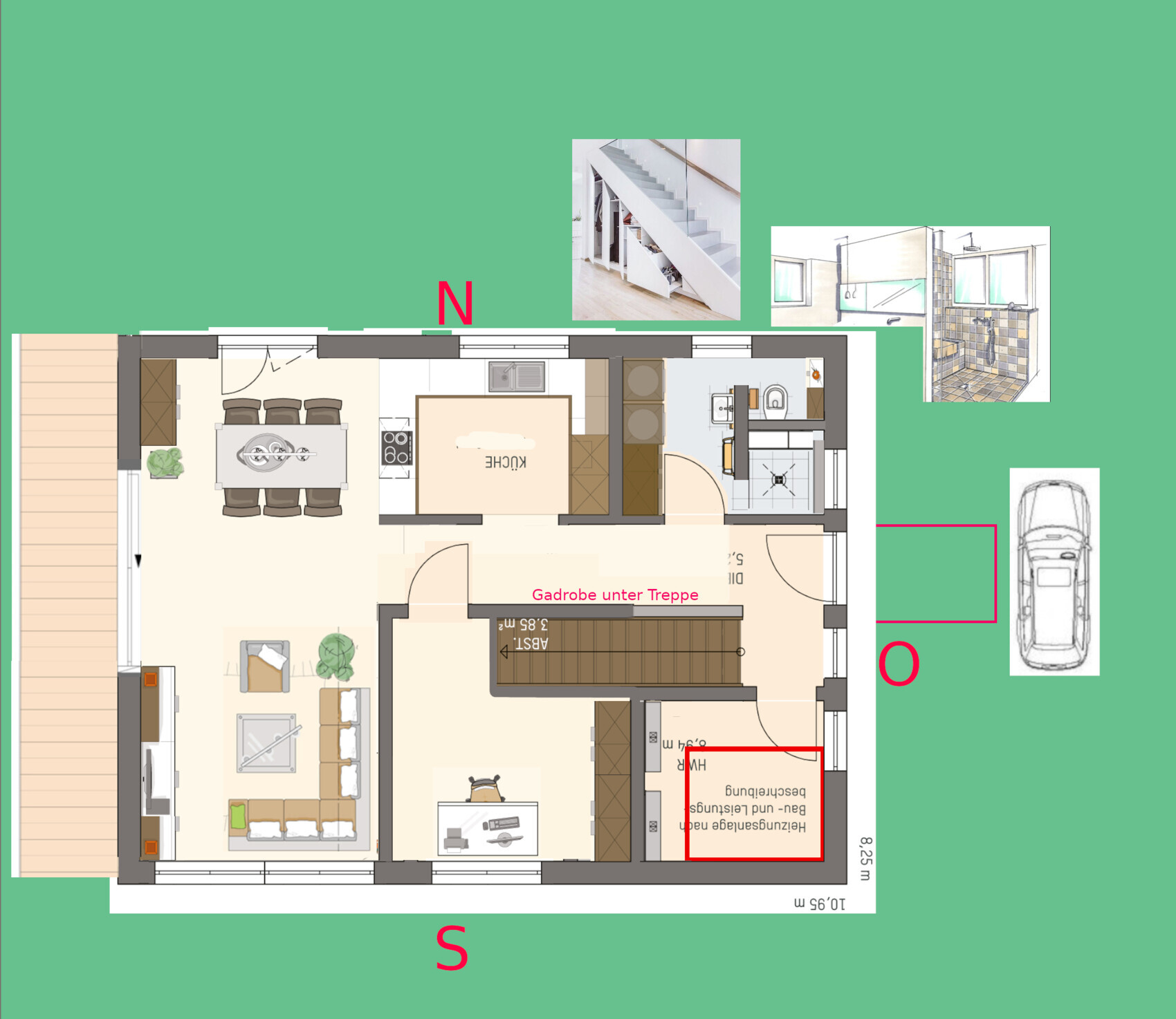

प्रथम मंजिल की विकास से मैं खुश हूँ, सीढ़ियों के साथ सब कुछ मेल खाता है। यह लगभग वैसा ही मैं मस्टरहाउस पार्क में देख पाया।

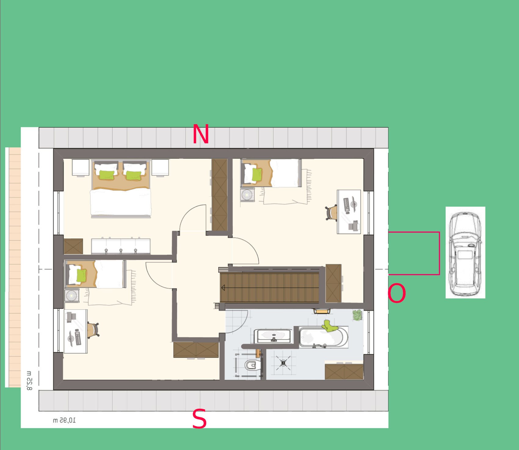

ऊपरी मंजिल, विशेष रूप से बाथरूम।

पहली मंजिल
* WC सड़क के (संपर्क सड़क) पास नहीं, और एक वास्तविक बाथरूम वाशिंग मशीन के साथ
* गृह कार्य कक्ष जितना आवश्यक हो उतना बड़ा ताकि अधिकतम कार्य/बैठक कक्ष संभव हो
* बड़ा कार्यालय होना अनिवार्य है, सामने का बगीचा और सड़क का थोड़ा दृश्य मुझे उत्तरी छाया से बेहतर लगता है।
* छत के आंगन पर स्लिंगिंग दरवाजे को लेकर मैं अभी तय नहीं हूँ कि सामान्य/डबल दरवाजा बेहतर होगा या नहीं।
ऊपरी मंजिल
* न तो अलग माता-पिता का बाथरूम और न ही 6 वर्ग मीटर की ड्रेसिंग रूम पसंद आई।
* केंद्र में उत्तरी भाग में लोफ्ट्रूम नई रखी गई किचन के ऊपर कोई मतलब नहीं रखता।
* छत की तरफ खिड़कियां फिलहाल योजना में नहीं हैं।
130 वर्णों में बेसिक/सबसे महत्वपूर्ण सवाल फर्श योजना के लिए क्या है?
बाथरूम और आस-पास के कमरे कैसे व्यवस्थित करें ताकि सीढ़ी न हिलानी पड़े?
बाकी के लिए भी सुझाव/आलोचना स्वागत है, संभव है कि मैंने कुछ छूटाया/भूल गया हूँ।

मूल रूप से बिलकुल भी बहुत खराब नहीं। ऊपर वाला बाथरूम वैसे तो थोड़ा फालतू है लेकिन उसे ठीक किया जा सकता है। गेस्ट-डब्ल्यूसी में टी भी पागल है - सामान्य व्यवस्था ठीक होनी चाहिए। आगे निकाली गई ऑफिस की дверь को फिर से लाइन में लाना होगा - संभव है। लेकिन माप संदिग्ध हैं। मुझे डर है कि ये सब काफी छोटा है। ऊपर का अंधेरा गलियारा और बच्चों के कमरों के "नाक" भी बकवास हैं, उन्हें हटाना होगा। लेकिन एक पहली सोच के लिए - इसके साथ आगे बढ़ा जा सकता है।

मैं घर को थोड़ा उत्तर की दिशा में स्थानांतरित करूँगा। तुम्हारे पास तो जगह है।

तुम शायद एक परिवार के लिए योजना बना रहे हो (छत के नीचे बच्चों का कमरा और शयनकक्ष)?!
तो तुम बाद के लिए वो सब कुछ चाहते हो जो असंभव है।
यह काम नहीं करता। भू-तल स्वतंत्र नहीं है: कार्यालय बहुत छोटा है, जिससे डबल बेड वाला शयनकक्ष और खासकर अलमारी नहीं रखी जा सकती। स्टोर रूम गायब है। अगर तुम वहां एक दीवार बनाओगे तो सीढ़ी गार्डरोब रूम को छीन लेगी। डॉश टॉयलेट बहुत छोटा है, जिससे कपड़े सुखाने की जगह नहीं बन सकती। यह काम नहीं करता। रास्ते बहुत संकीर्ण हैं। और बुढ़ापे में आपको जगह चाहिए न कि कोने और संकीर्ण रास्ते।
ऊपर की मंजिल में एक अलग अपार्टमेंट के बारे में अभी कुछ नहीं कह सकते, लेकिन अगर होगा तो यह सही काम करना चाहिए।
जल्दी परिवार के साथ रहने के लिए कमरा 9.80 मीटर छोटा है और जगह सही से उपयोग नहीं हुई: बैठक कमरा बहुत छोटा/छोटा है, फ्रिज का कमरा और स्टोरिंग की जगह बहुत छोटी है।
द्वीप (इंसेल) बहुत संकीर्ण है, जिससे फर्श गंदी हो जाती है।
मूल रूप से मैं घर को और उत्तर की तरफ सरकाने की सलाह दूंगा!

यहाँ पूरी साइट योजना में मुझे संपत्ति के पिछले तीन चौथाई हिस्से के विभाजन की परियोजना की कमी महसूस होती है - क्या उन्हें एक पाइप हेड एक्सेस रास्ता मिलेगा, या केवल तेरी ड्राइववे के माध्यम से GFL के जरिए पहुंचाया जाएगा ... ?
