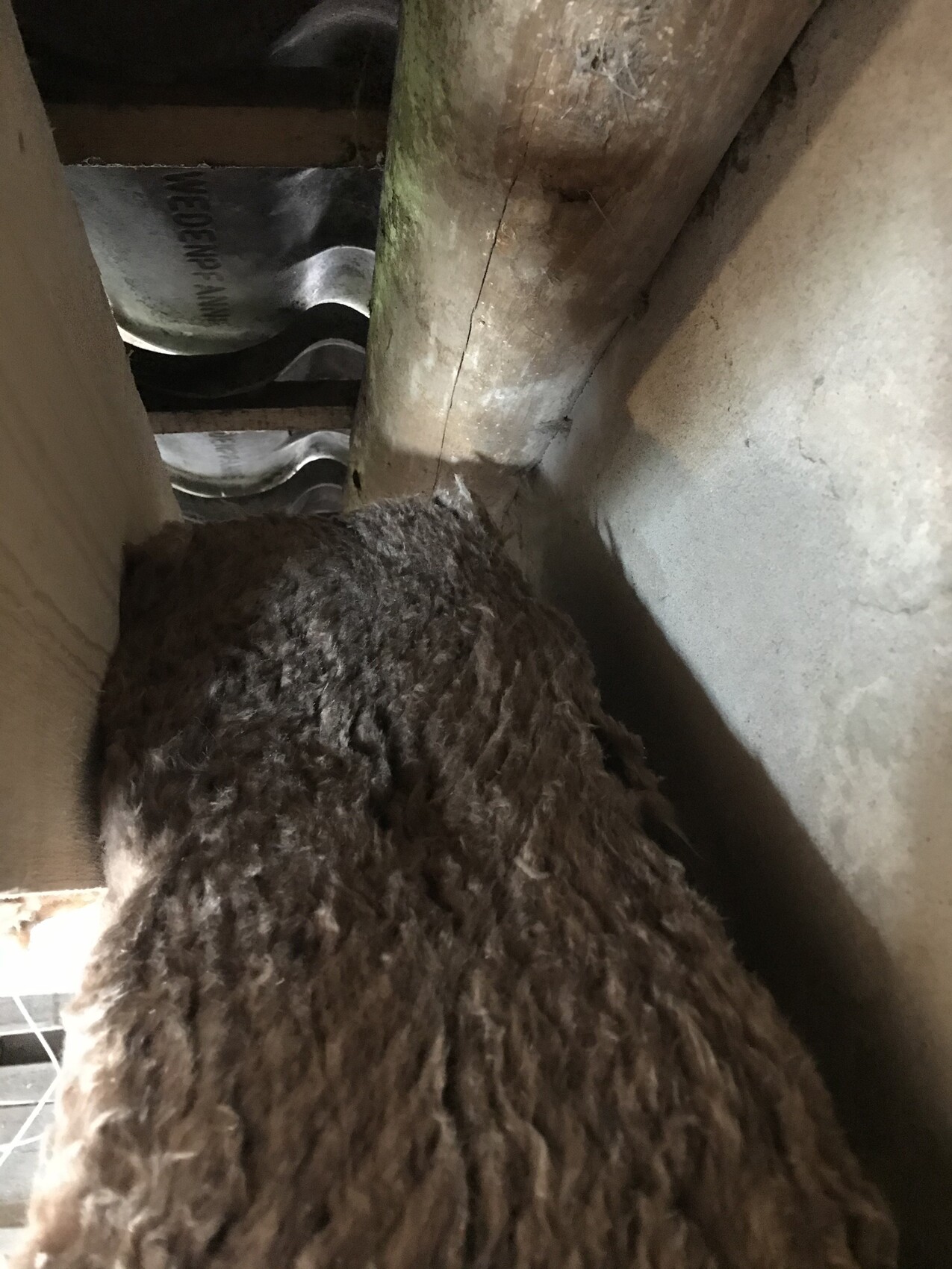

मैं दीवार को डबल कर दूंगा। यह तो वैसे भी करना है क्योंकि यह बहुत तिरछी है। योजना है KVH 300x60 लगाने की। एक KVH पहले से ही लगा हुआ है (देखें फोटो)। दीवार की शुरुआत तक मैं छत के आखिरी स्पैरेन के स्थान को इन्सुलेट कर दूंगा और दीवार के इन्सुलेशन की शुरुआत छत के इन्सुलेशन के सिर के सामने से करूँगा। इससे दीवार और दीवार के इन्सुलेशन के बीच छत की टाइल के नीचे एक ऐसा क्षेत्र बनेगा जो इन्सुलेट नहीं होगा, यानी कि एक जगह जहाँ से हवा बाहर से दीवार और उसके इन्सुलेशन के बीच के खाली स्थान में प्रवेश कर सकती है, संचारित हो सकती है और नमी को छत की छोर दिशा में ले जाकर निकाल सकती है। मैं असल में एक अंदरूनी "संघटित आवरण" कमरे के अंदर बना रहा हूँ।

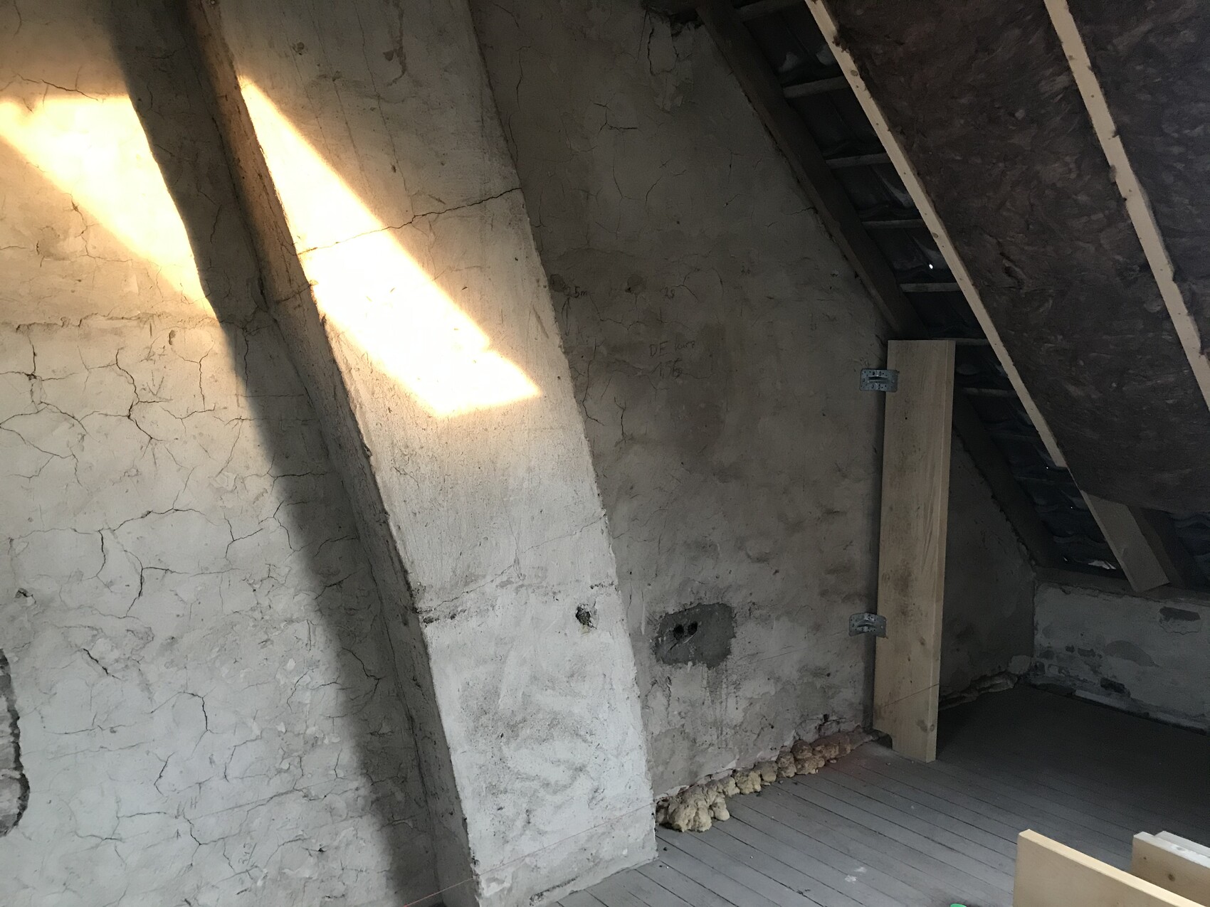

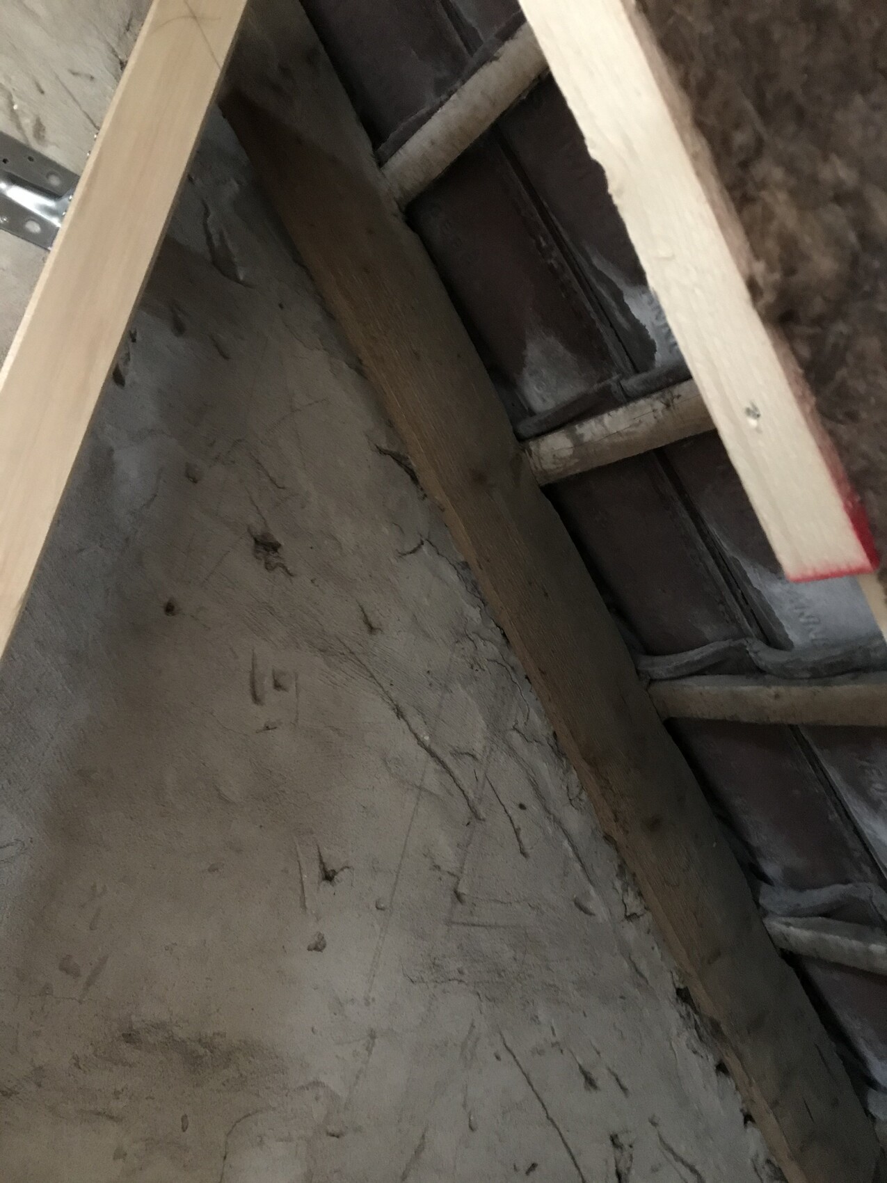

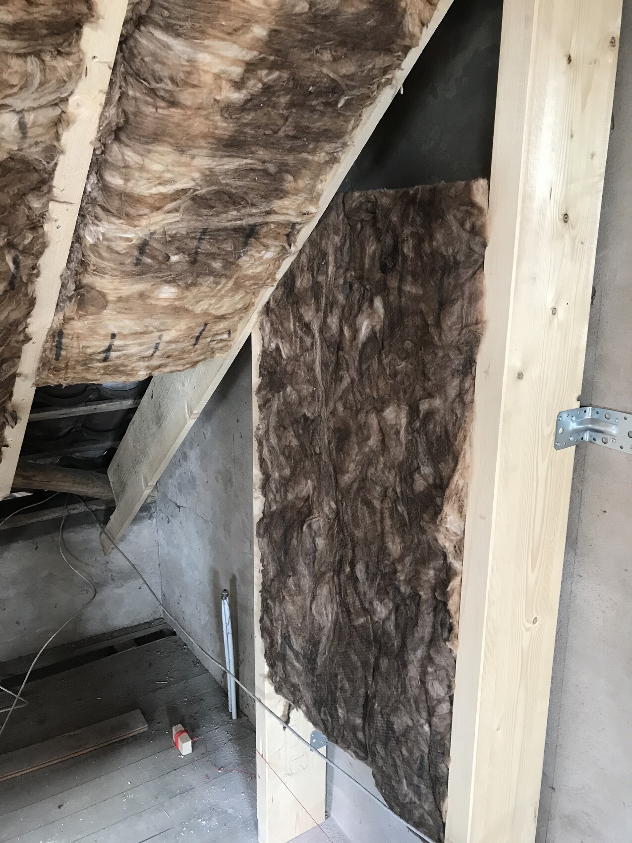

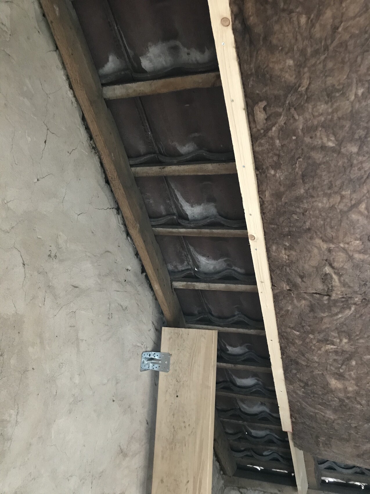

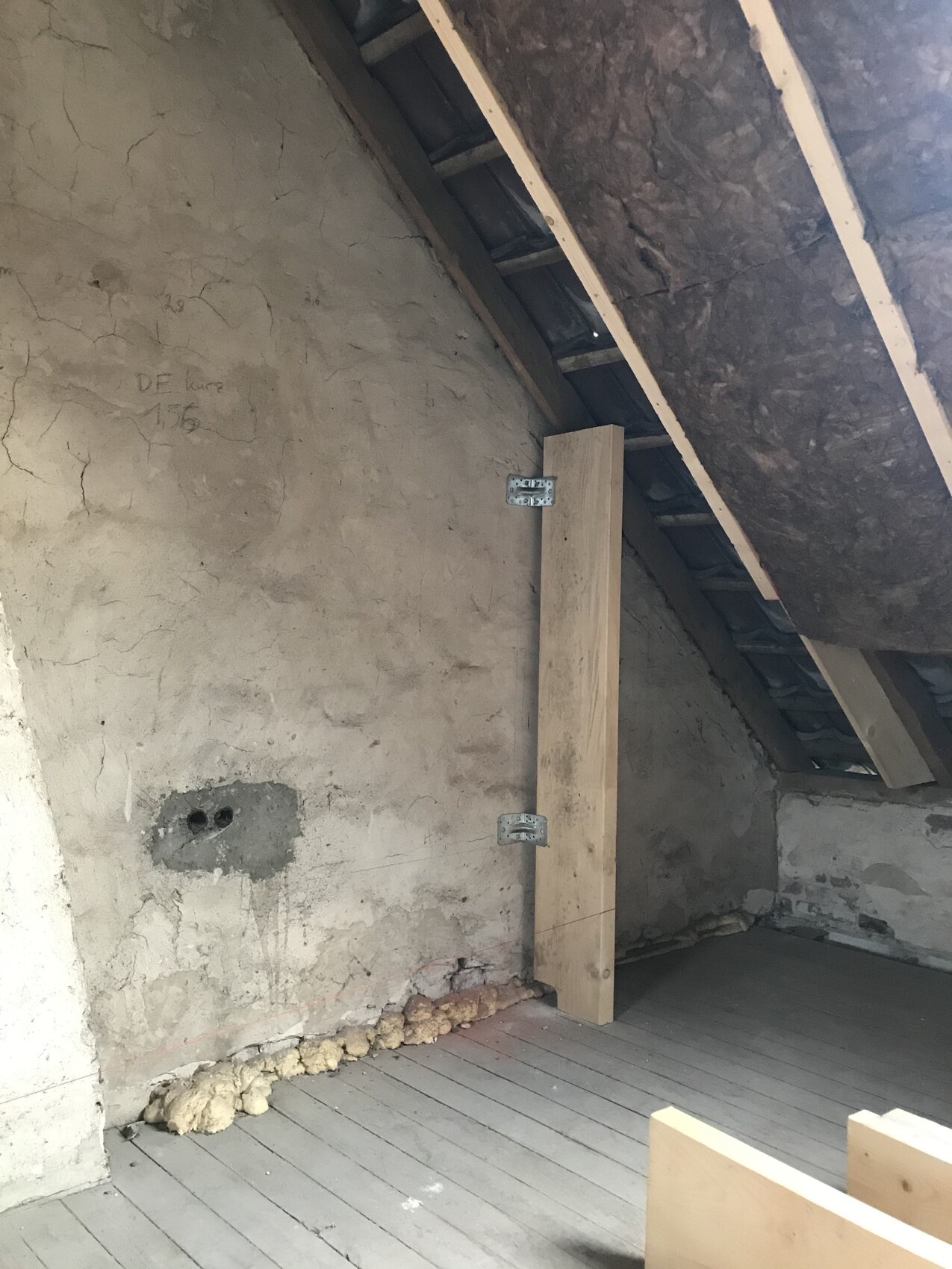

मैंने एक दीवार पर टेस्टिंग के लिए अस्थायी रूप से यह सब इंस्टॉल किया है। तस्वीरें संलग्न हैं।
जैसा कि आप देख सकते हैं, मैंने सोचा था कि छत की इन्सुलेशन को दीवार से पहले जोड़ा जाए और दीवार की इन्सुलेशन को उसके पीछे धकेला जाए। दीवार की इन्सुलेशन को मैं ज़ाहिर तौर पर काटकर जॉइंट बनाऊंगा। मुझे लगता है कि यह समझना इस तरह आसान होगा।
इस सिस्टम के बारे में आम नजरिए क्या हैं? क्या मैं पूरी तरह गलत सोच रहा हूँ?
वैकल्पिक रूप से, छत की इन्सुलेशन को ईंट की दीवार के सामने तक ले जाना होगा और दीवार की इन्सुलेशन को नीचे से उससे जोड़ना होगा।
