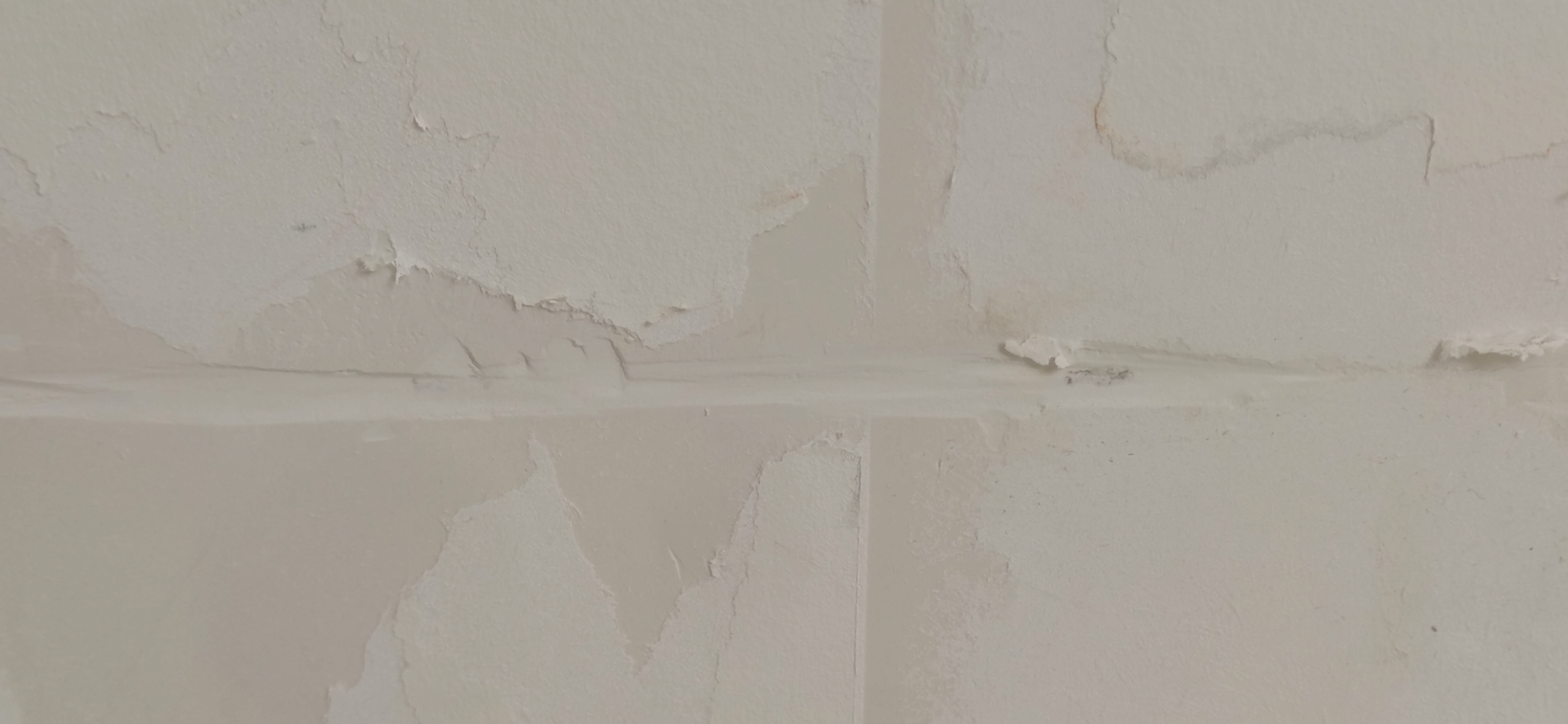

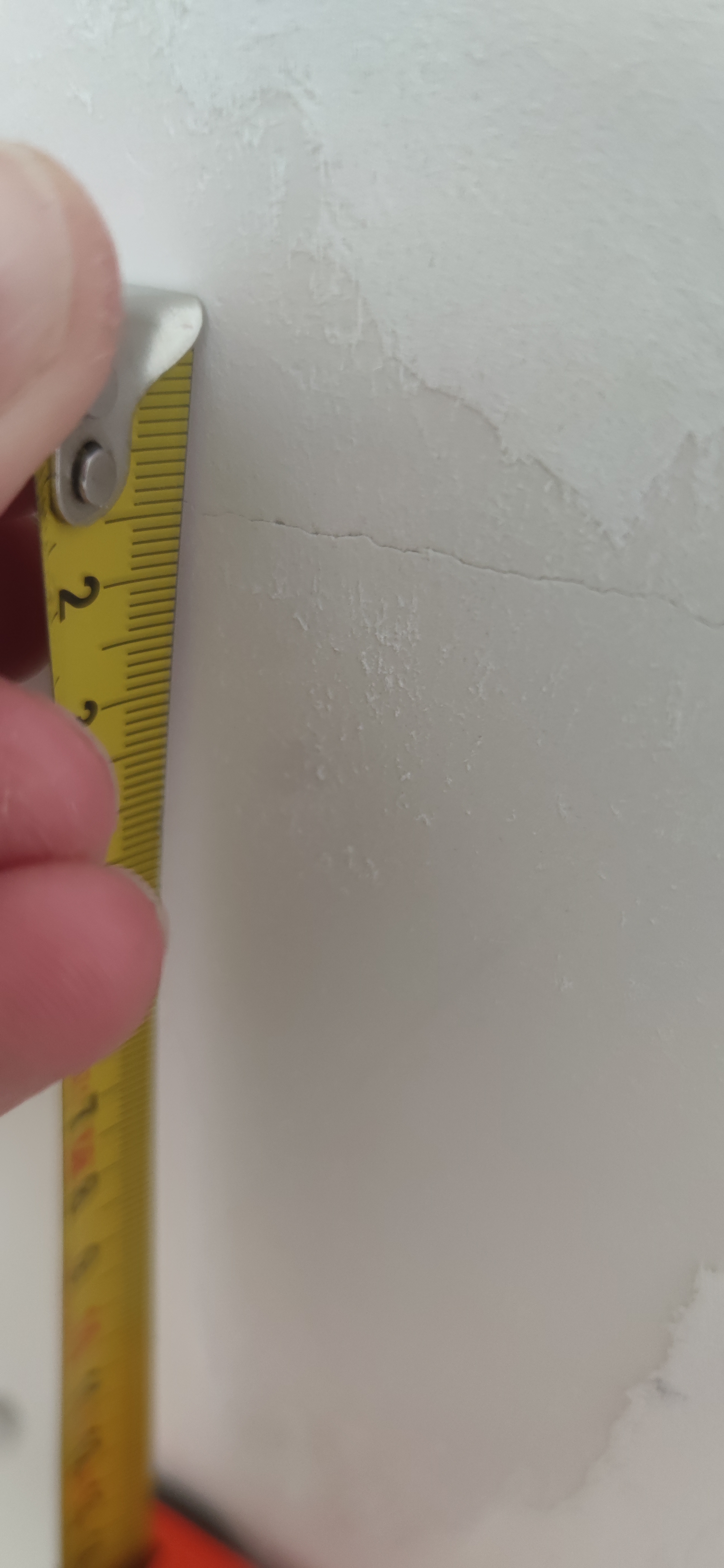

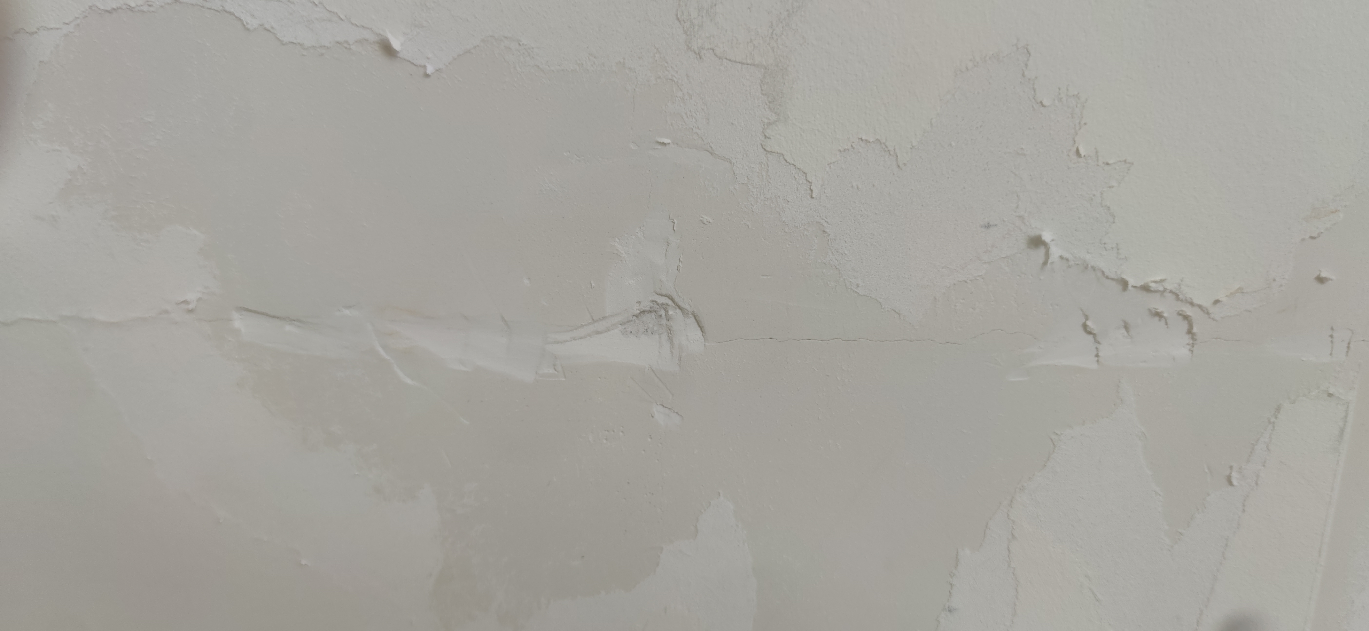

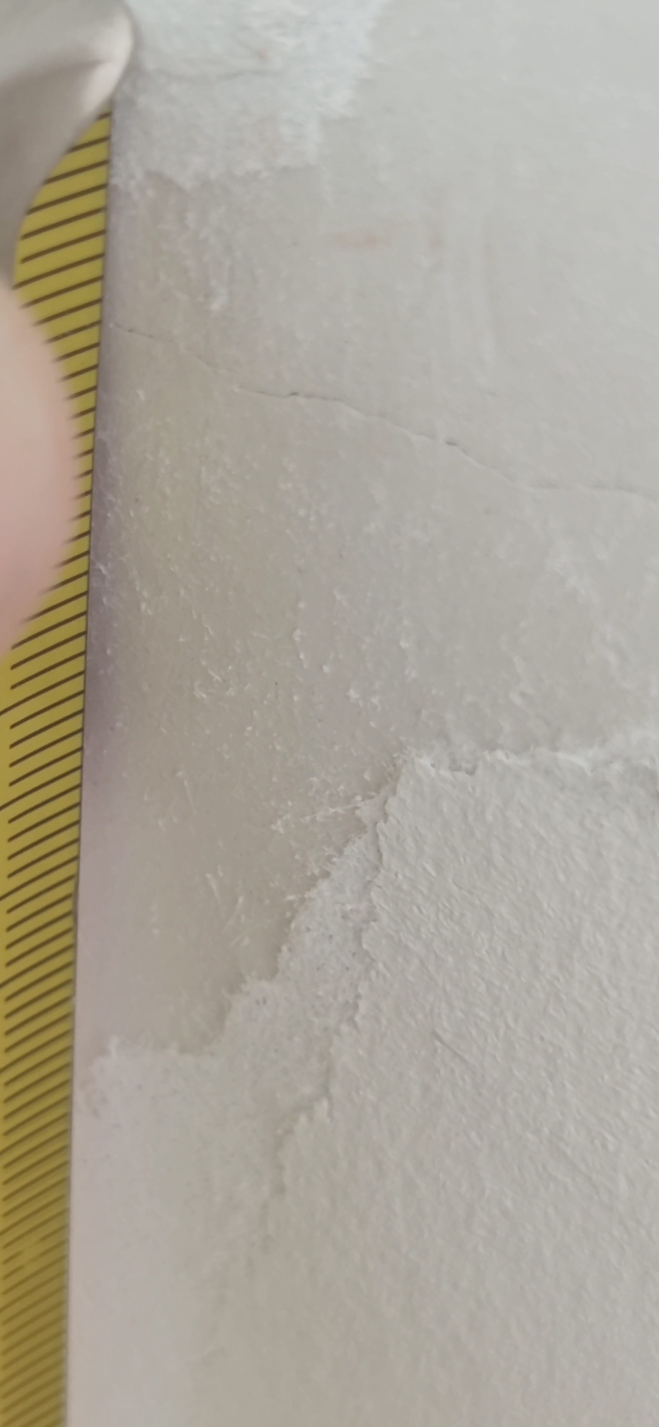

J'ai maintenant enlevé le papier peint (au moins partiellement) aux endroits concernés. Le papier peint ne pouvait pas être retiré rapidement, j'ai donc seulement regardé dessous à différents endroits et n'ai pas enlevé une bande complète.
Il s'agit en fait d'une fissure relativement petite et continue sous le pli du papier peint.
J'ai ensuite légèrement gratté le plâtre au niveau de la fissure avec un couteau à enduire pour voir jusqu'où elle va. Il semble qu'elle ne concerne que la couche supérieure du plâtre. Dès que j'ai gratté un peu, elle n'est plus visible.
Est-il correct de dire qu'en ce moment rien n'indique un problème sérieux ? Avez-vous la même évaluation ?
Ce que je ne comprends pas cependant, c'est :
1. Pourquoi la fissure est-elle toujours à la même hauteur ? Quelle pourrait être la raison structurelle ?
2. Pourquoi la fissure est-elle si étendue --> plusieurs pièces et sur plusieurs mètres.
3. Puis-je prendre des mesures préventives, car il pourrait y avoir un problème de construction, ou faut-il attendre pour l'instant ?
Merci beaucoup.

As-tu enlevé la poussière après / pendant le grattage ? Sinon, il se peut que tu grattes le plâtre dans la fissure. Cela donne l'impression que la fissure ne se poursuit pas dans les couches inférieures.
nordanney
28.08.2024 11:35:38
  • #3
Oui. Quelque chose s’est "stabilisé". Qui sait exactement ce qui se passait/se passe à cette hauteur (peut-être recommencé à construire après une pause ?). Mais ce sont des fissures comme on en trouve souvent dans les constructions neuves (ou dans les bâtiments anciens cachées derrière les papiers peints).
Des mesures préventives ? À part chercher une autre maison, il n’y en a pas...
