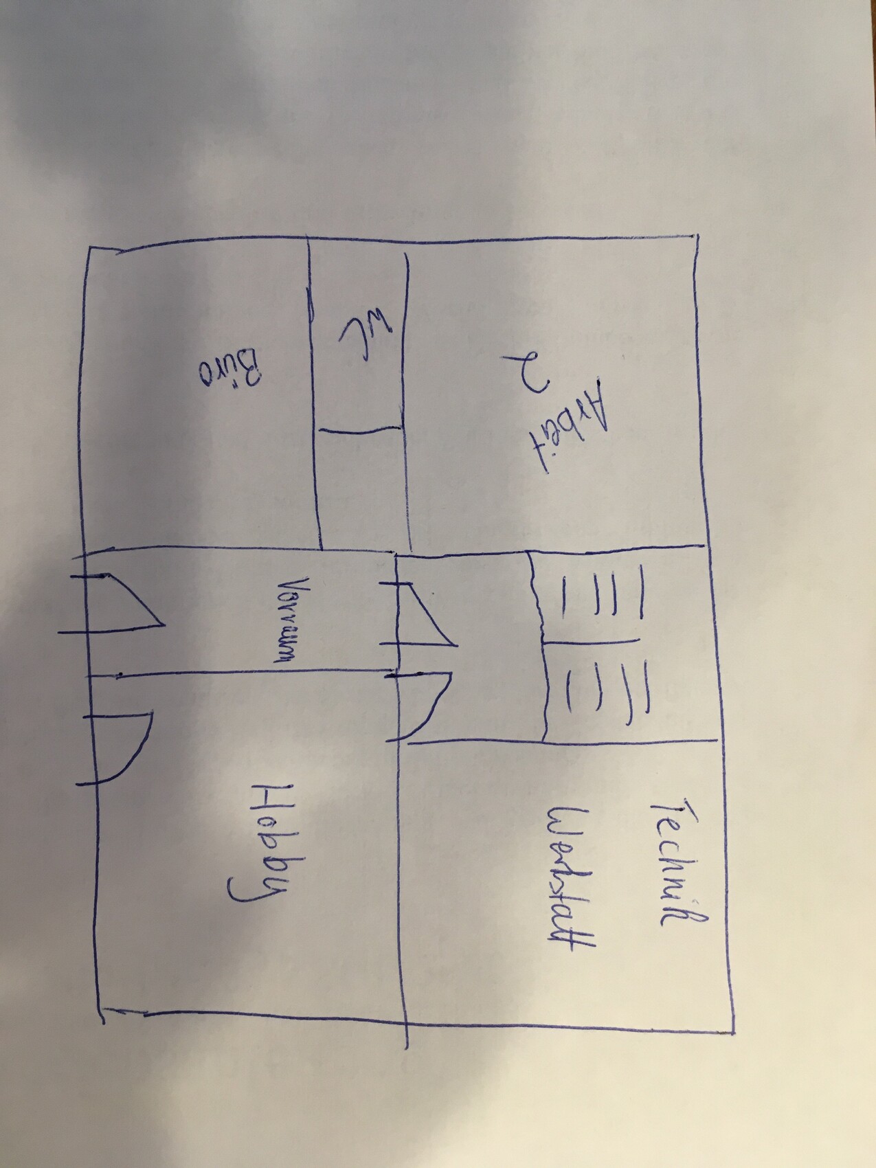

Première
Je suppose que tu parles de la KG que tu ne comprends pas

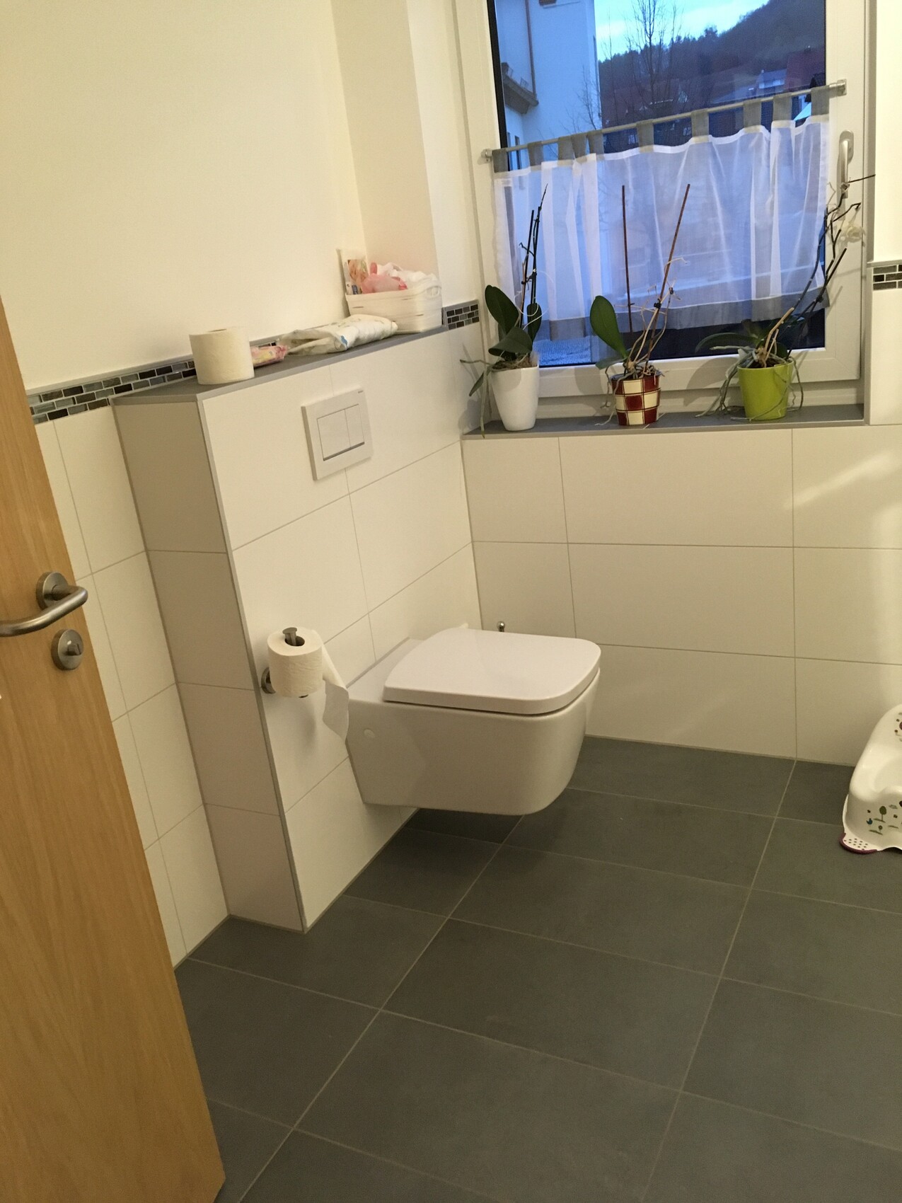

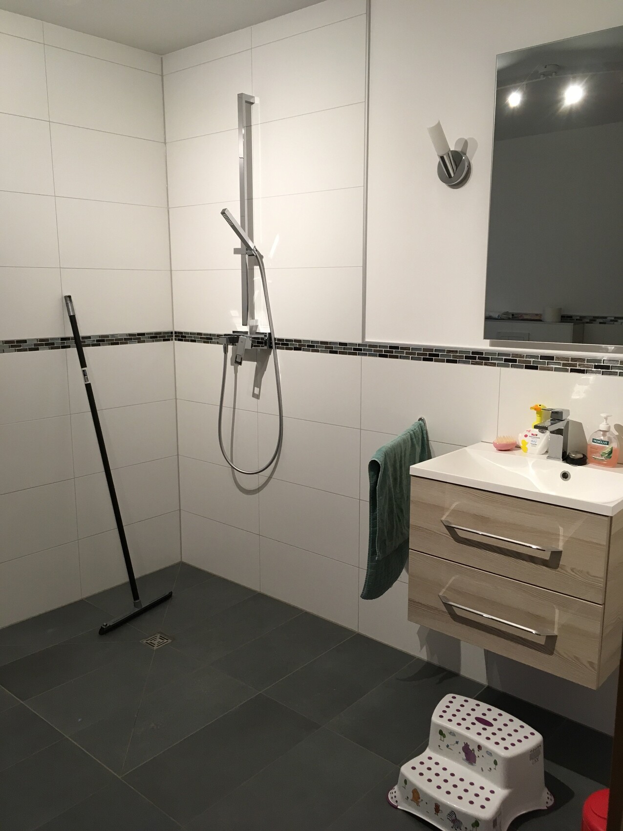

Vers la salle de bain RDC
La douche mesure 1,5 x 1,5 m, le fauteuil roulant peut y entrer et on peut assister.
Porte large d’1 m, on peut se rendre jusqu’au lavabo (pas adapté aux fauteuils roulants)
À côté du lavabo, il y a de la place pour passer un rasoir, une brosse à dents, un peigne.
L’installation encastrée des WC est soutenue à gauche et à droite par du bois massif afin de pouvoir fixer des poignées. On peut accéder avec un déambulateur ou un fauteuil roulant sans reculer.
On peut aider lors de l’usage des toilettes.
