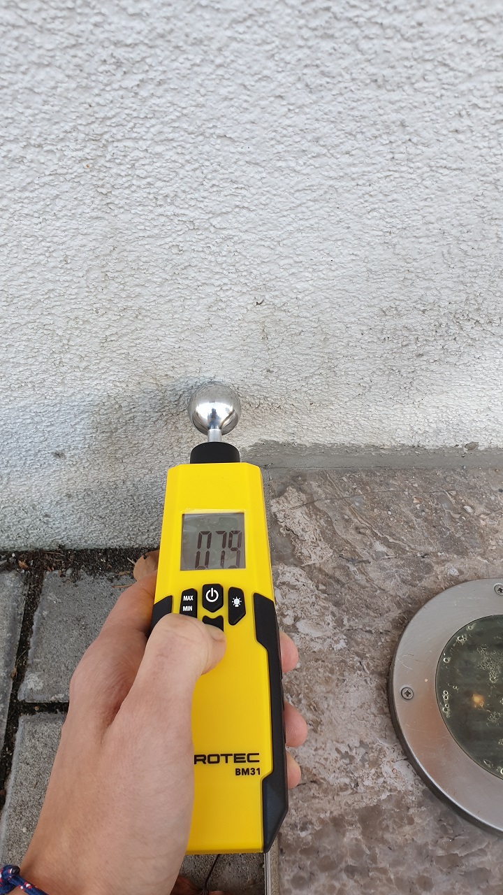

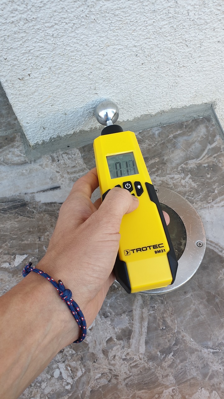

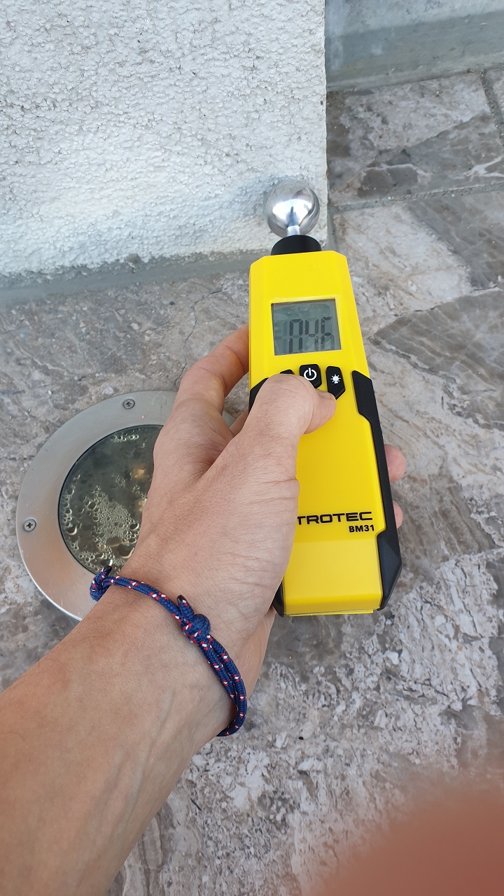

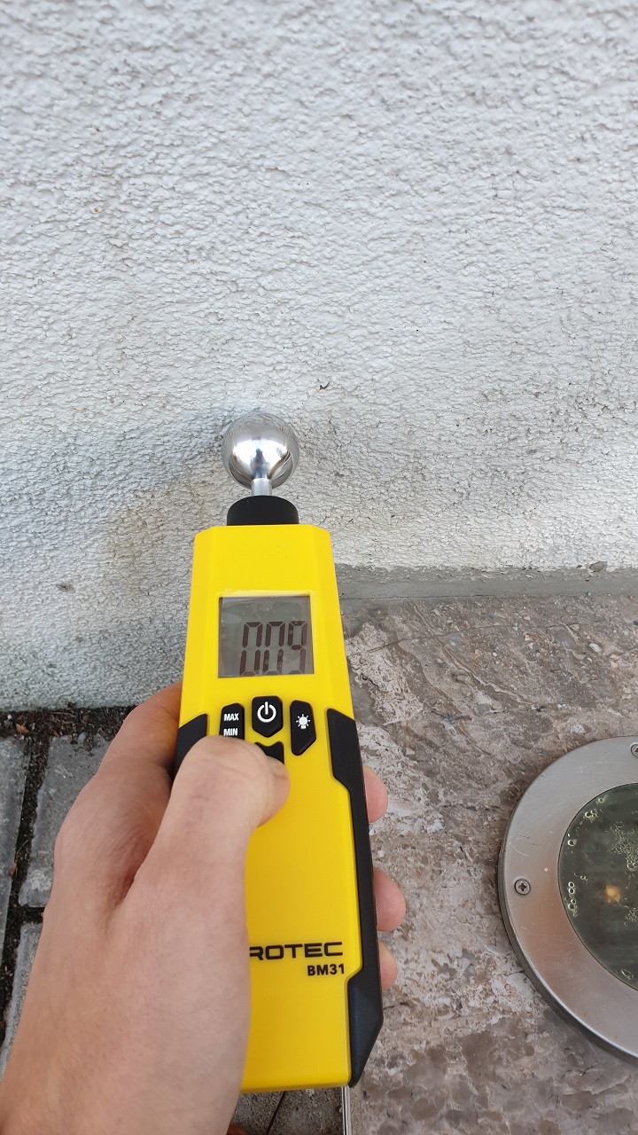

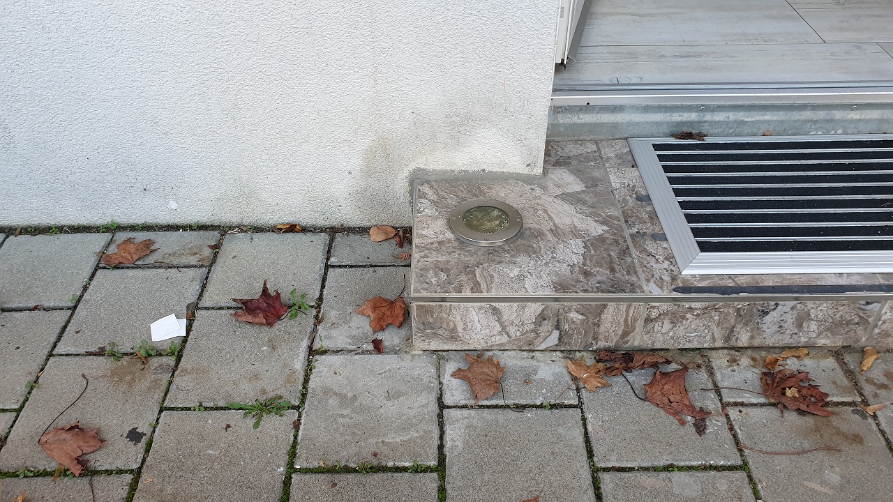

à ma maison mitoyenne (construite en 2004), il y a juste à côté de la marche d’entrée une tache circulaire qui me dérange depuis quelques années déjà et qui, à mon avis (peut-être aussi perçu de façon purement subjective), est devenue un peu plus visible dernièrement, ce qui peut aussi être dû au temps plus froid et humide. La maison possède un système d’isolation thermique par l’extérieur (WDVS) d’une épaisseur de 30-35 cm sur lequel se trouve cette tache, du côté opposé et partout ailleurs (avant et arrière de la maison) il n’y a aucune zone semblable. Du côté intérieur (c’est-à-dire à l’intérieur de la maison) se trouve les toilettes pour invités carrelées jusqu’en hauteur, il y a bien un radiateur à proximité, mais les conduites d’eau du radiateur passent dans le sol, donc la probabilité qu’un tuyau ait éclaté à l’intérieur tend vers zéro. Ce qui me perturbe également, c’est que la tache ne descend pas continuellement vers le bas, mais forme en quelque sorte un arc circulaire autour de la marche d’entrée.
En touchant avec la main et en tapotant, je n’ai également pas constaté de différence subjective. C’est pourquoi je me suis procuré un appareil de mesure d’humidité, principe de mesure : diélectrique (5 - 40 mm), et j’ai mesuré. L’enduit extérieur semble parfaitement intact – pas de fissures ni autre chose. Les résultats sont les suivants :
- Du côté intérieur opposé (c’est-à-dire les carreaux des toilettes invités), aucune anomalie – tout est homogène
- Du côté extérieur, l’isolant WDVS affiche à environ 20 cm une humidité de 4-8 digits, donc parfaitement sec
- Du côté extérieur, près du sol, l’isolant WDVS montre en permanence une humidité de 20-30 digits, ce qui devrait être normal (valeurs similaires chez les voisins)
- Dans la tache elle-même, la mesure a donné des valeurs entre 20 et 70 digits, ce qui indique apparemment une humidité accrue. En déplaçant juste l’appareil de 5-10 cm, la valeur est passée de 70 à 10 – cela signifie que la zone la plus humide semble plutôt localisée ponctuellement
