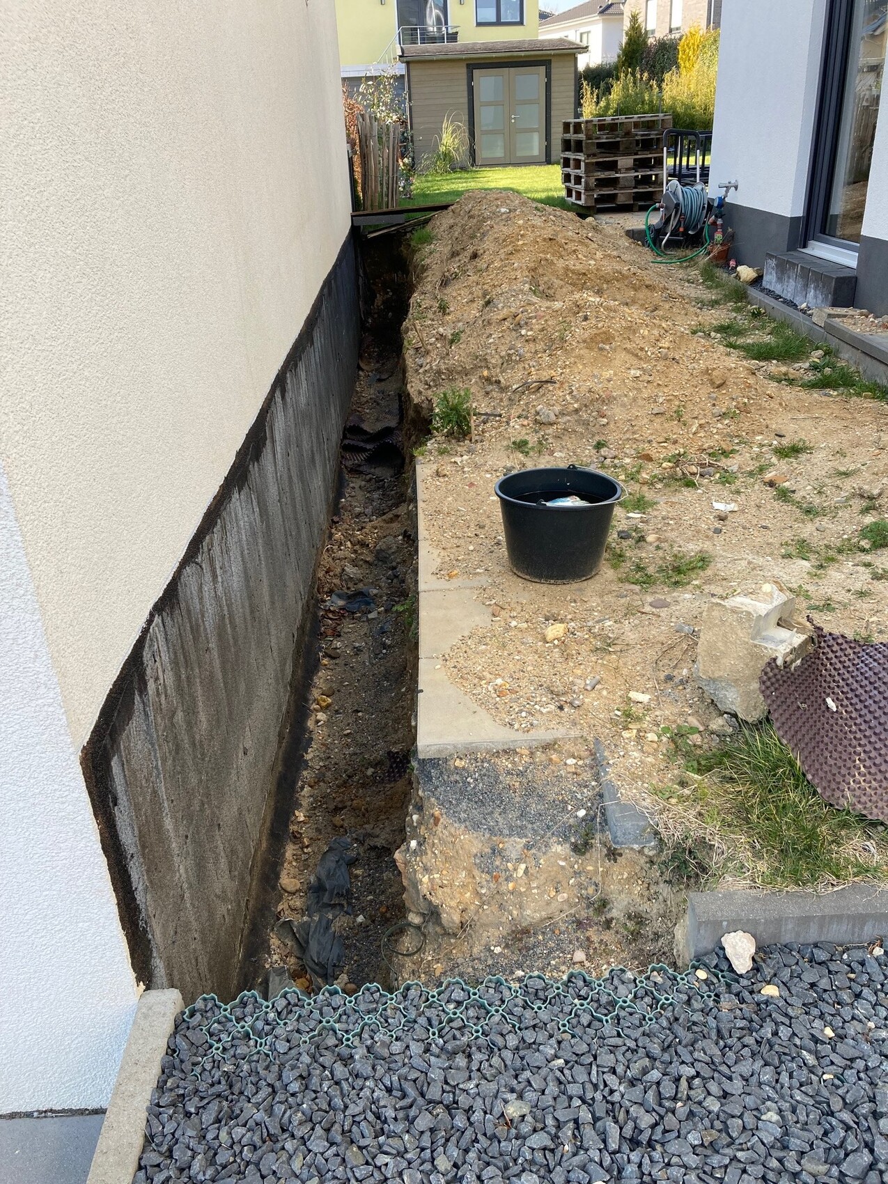

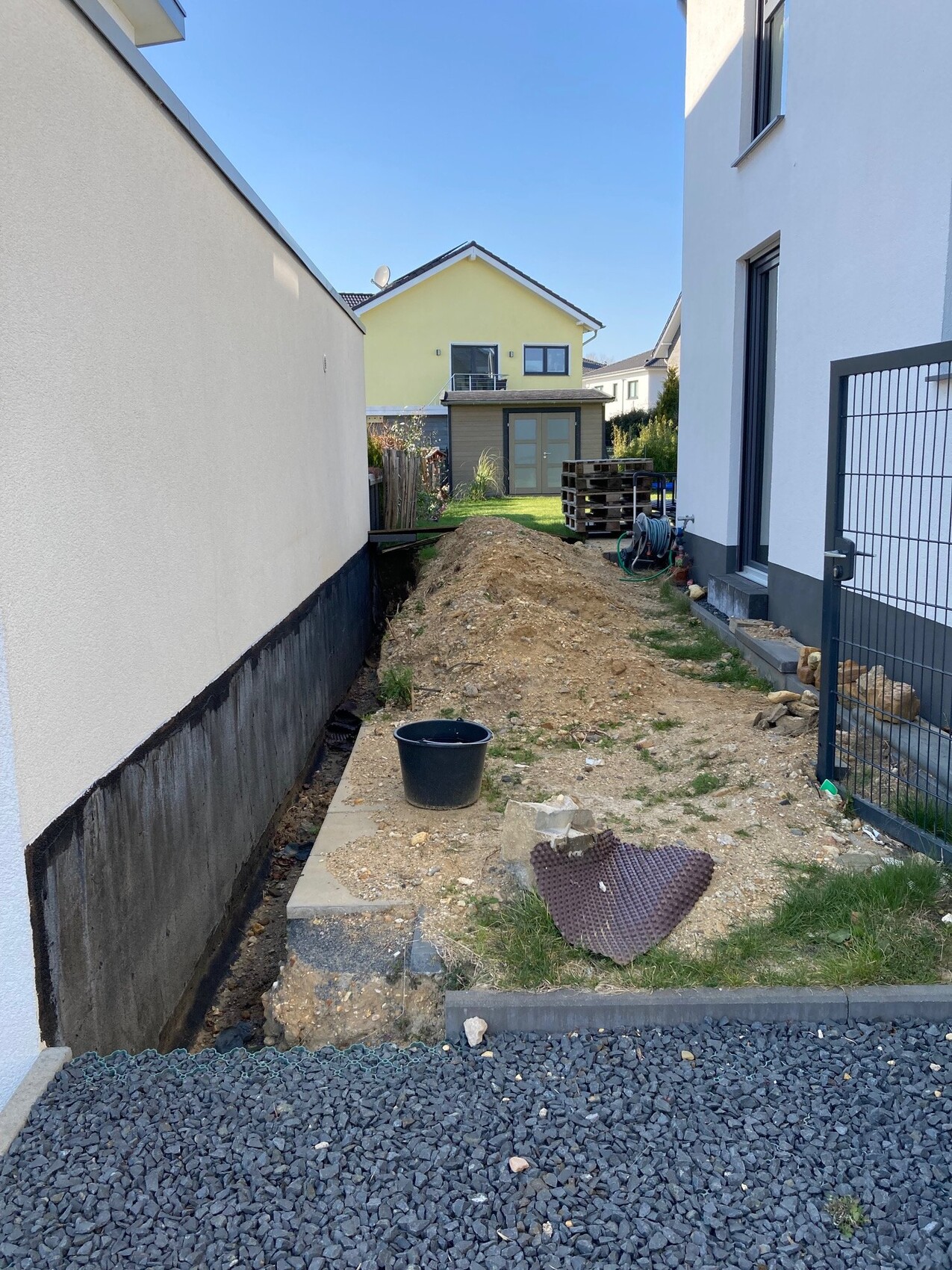

Bonjour à tous,
nous avons la situation suivante : il y a une différence de niveau entre nos voisins et notre terrain. C’est pourquoi nous avons déposé de la terre pour notre jardin contre leur garage. Cela a été fait par notre paysagiste qui n’a utilisé qu’une simple membrane à plots pour protéger le mur du garage. Après 4 ans, un dommage d’humidité est apparu sur toute la longueur du garage du voisin, à environ 5 cm au-dessus du niveau du sol. Jusqu’à présent, seule l’étanchéité du soubassement du garage avait apparemment été réalisée. Le paysagiste ne se reconnaît pas de responsabilité, estimant que les voisins auraient dû étanchéifier le garage plus haut, car ils savaient que le terrain voisin était surélevé, etc., mais ce n’est pas le sujet. Nous avons maintenant creusé une tranchée et appliqué une couche de bitume sur la façade du garage, avec un onglet de mortier au bas.
Nous souhaitons maintenant remblayer et nous nous posons les questions suivantes : 1. Une membrane à plots renouvelée suffit-elle en complément de la couche de bitume et de l’onglet ? Si oui, 2. De quel côté les plots doivent-ils être orientés ? Il semble qu’il y ait des avantages dans les deux sens. Moi, je pencherais pour orienter les plots vers le garage afin de permettre une ventilation du mur derrière. 3. Une membrane à plots avec feutre apporterait-elle une sécurité supplémentaire ?
Je serais très reconnaissant pour quelques conseils.
Merci d’avance.
Je fournirai des photos demain.

Hm, personne n'a d'idée ? Ou suis-je dans la mauvaise section du forum ? ;o)
Voici déjà les photos mentionnées.

Regarde dans Bauhandwerk Où mettre la Noppe.
Pour cette raison, des nappes drainantes avec couche de glissement, de protection et de répartition des charges doivent être utilisées de manière générale sur les étanchéités sensibles à la pression, afin d'empêcher l'enfoncement de l'étanchéité et les dommages consécutifs associés. [...] Les nappes drainantes avec couche de glissement, de protection et de répartition des charges sont posées avec la couche de protection et de glissement sur l’étanchéité. Le tissu filtrant est donc également orienté vers le sol ici.

Merci pour la réponse. Juste pour bien comprendre : comme il s'agit d'une couche de bitume appliquée à l'état liquide sur le garage, ai-je donc besoin d'un film à bulles à 3 couches pour ne pas endommager cette couche ?

Est-ce que le voisin t'a donné la permission de remblayer à côté de son garage ? Est-ce que tu as modifié le terrain ou ton voisin ?

C'est comme ça que je l'interpréterais, oui. Et je préférerais de toute façon jouer la sécurité. Pour 20m², la différence est de moins de 100 euros. Ça vaut le coup, surtout si j'ai déjà causé un dommage chez le voisin...
