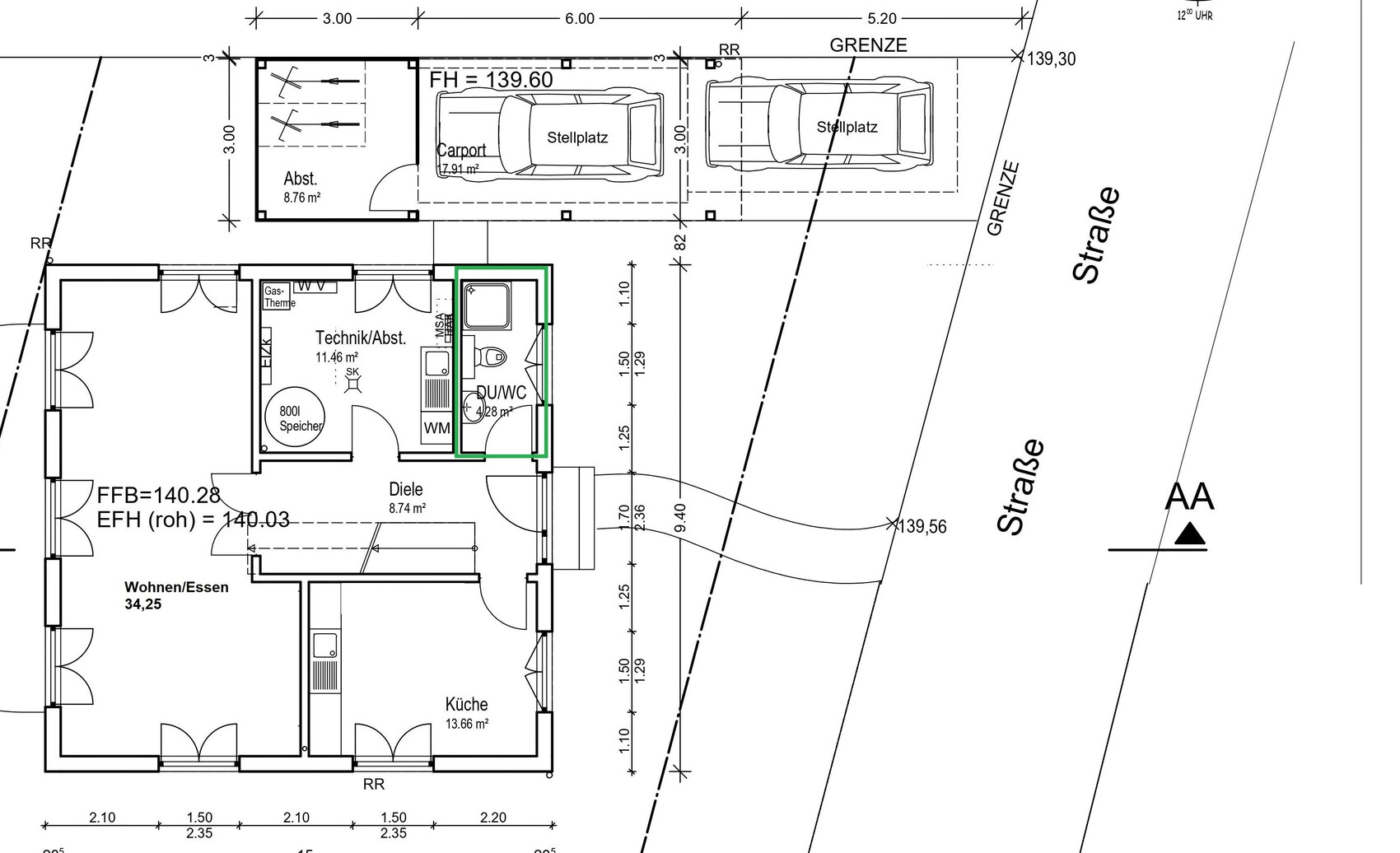

Comme mentionné dans un autre fil, je souhaite essayer de renoncer aux rideaux, stores, etc. dans notre maison. À l'extérieur, des jalousies sont installées, au-delà de cela, je ne voudrais pas de protection visuelle artificielle.
L'une des premières plantes que je veux planter dans notre jardin pour cette raison est un arbre ou un grand arbuste devant notre salle de bain du rez-de-chaussée (encadré en vert sur la photo). La hauteur du parapet est d'environ 0,93 cm, la fenêtre mesure 1,50 m de large et 1,29 m de haut.
Vous vient-il à l'esprit une plante persistante qui conviendrait ? Elle peut avoir une forme un peu bizarre et noueuse. (Des fruits jaunes ou roses ou des fleurs seraient super. Ou peut-être des cônes en hiver.) Je ne peux pas encore en dire beaucoup sur la composition exacte du sol, mais j'ajouterai le terreau nécessaire dans la cavité de plantation ou je le ferai ajouter par le jardinier.
Ce serait super si la plante (pas de bambou) ne coûtait pas plus de 500 à 600 euros et si elle avait déjà une taille suffisante à l'achat ou poussait assez vite pour pouvoir servir de protection visuelle. Une alternative serait peut-être un treillis avec une plante persistante, mais ce ne devrait pas être du lierre.
Une plante locale et facile d'entretien serait idéale.

Indigène et toujours vert en grand serait par exemple le genévrier, mais il est plutôt lent. Rhododendron peut-être ? Si ce n’est pas trop ensoleillé. En tant qu’invité, je ne trouverais quand même pas cela rassurant de trouver une grande fenêtre juste en face des toilettes.

Nous avons de l’épine-vinette ici entre les maisons sur un chemin, on peut la tailler en forme d’arbre ou en buisson. Elle a des fruits rouges qui deviennent aussi gros que des balles de ping-pong et elle est persistante.

À quelle distance veux-tu planter quelque chose comme ça à l'extérieur devant la fenêtre ? Sur le côté, il y a toujours un peu de vue quand même.
Je penserais plutôt à un store plissé sur mesure, qui se tire de bas en haut et peut être relevé juste assez haut pour que l’on se sente à l'abri des regards. Par exemple, aux toilettes c’est différent que d’être nu dans la douche.

Chère Diana,
pour la hauteur du garde-corps, tu as déjà une petite protection. La fenêtre devrait en plus apporter de la luminosité. Renonce à une plante trop proche et prends des stores plissés. Qu'ils soient chers ou bon marché, ni toi ni un invité ne prêteront réellement attention à cet objet.
