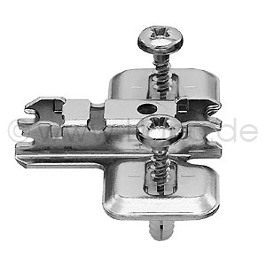

il y a un peu plus d’un an, j’ai acheté une cuisine Ikea Faktum ; maintenant j’ai besoin de quelques charnières avec amortisseur. Puis-je aussi utiliser des charnières Metod ? Les trous de fixation dans le corps sont différents, je l’ai vu – ce n’est pas un problème, je peux percer.
Comment se fait la fixation sur la porte,
le perçage du trou de la charnière correspond-il,
le point de pivot est-il différent ?
Ce sont donc trois questions.
Je serai surpris si quelqu’un dit que j’aurais dû poser quatre questions...
mais je me réjouis quand même d’une bonne réponse, ou plusieurs !
* federigo
IKEA-Experte
03.02.2015 18:33:16
  • #2
Bonjour,
tu dois agrandir les deux trous de 5 mm à 8 mm.
Au service client, tu devrais obtenir les anciennes plaques de montage. Tu peux aussi les acheter, par ex.
Ainsi, tu n’as pas besoin de percer des trous dans le corps.
Les charnières pour Pax devraient normalement aussi convenir sans percer la porte, mais la plaque de montage a un décalage de 3 mm, si je me souviens bien, et la cuvette doit être fixée avec des vis. Achète donc de préférence les deux, essaie-les et retourne celles dont tu n’as pas besoin.
