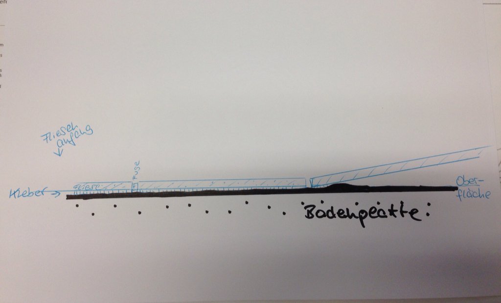

Bonjour RobsonMKK
j'ai reçu les carreaux en cadeau.
Je n'hésiterai à appliquer la masse de nivellement que si cela est techniquement acceptable autrement.
Steven
24.10.2017 12:50:58
  • #2
Que signifie irrégulier ? 5 mm... ?
As-tu une élévation quelque part, qui serait peut-être seulement de 5 mm de hauteur, mais que tu ne peux pas détecter ? Alors cela se passe ainsi : tu commences par exemple à carreler à gauche et tu veux avancer vers la droite, tu appliques la colle sur environ 3 mm et poses les deux premières carreaux. L'irrégularité fait que ta carreau bascule comme une balançoire vers le haut, il est impossible de poser correctement.
winnetou78
24.10.2017 13:01:05
  • #3
Je dis juste Dickbett, pas coller
Nordlys
24.10.2017 13:49:59
  • #4
L'homme a raison. C'est comme ça qu'on fait.
24.10.2017 14:16:41
  • #5
Je ne m'oserais pas à une pose sur lit de mortier en tant que novice, moi qui ai déjà posé correctement et de manière plane des carreaux de 30 cm dans un salon de 50 m².
winnetou78
24.10.2017 14:22:13
  • #6
Certainement, mais alors il ne peut pas se passer de [Ausgleichsmasse], et ce n’est pas aussi simple qu’on le pense.
