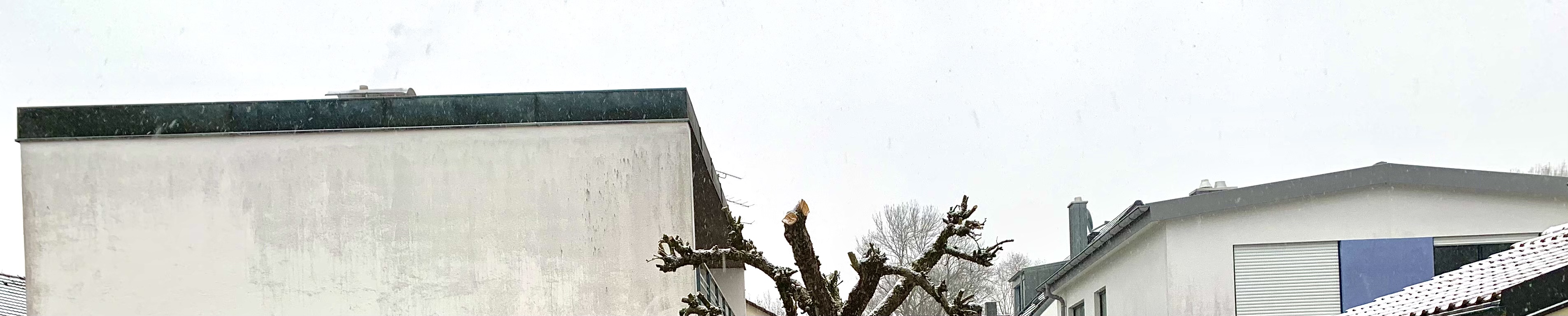

La toiture plate sur une ossature en bois d'une maison individuelle de 55 ans est étanche. L'eau de pluie s'écoule à l'intérieur de la maison par des tuyaux de drainage. Je soupçonne qu'une de ces canalisations est à l'origine de la fuite, visible à environ 1,5 m par une décoloration au plafond de l'étage supérieur. Ce problème avait déjà été traité il y a 8 ans par des professionnels, en enlevant localement les pierres et en utilisant une bâche.
Pour éviter une nouvelle réparation limitée, je souhaiterais fixer des clous avec tête et installer une charpente basse, comme on peut la voir sur la maison voisine. L'eau de pluie s'écoulerait alors à l'extérieur, un avantage car les descentes d’eaux pluviales peuvent également présenter des fuites au niveau des trappes d’accès dans la cave.
Le charpentier est déjà intervenu sur place et estime le coût à 40 000 € hors TVA (surface de la maison 7 x 13 m). La date la plus proche pour exécuter les travaux est en août selon la menuiserie-charpente. Un rendez-vous avec le service d’urbanisme est prévu prochainement pour clarifier grossièrement la mesure, par exemple toiture à deux pans, toit monopente, avancée de toit, etc. Ensuite, une offre concrète pourrait être élaborée et un architecte (présenté par le charpentier) pourrait être impliqué. Le service d’urbanisme souhaitera probablement une toiture à deux pans, car cela est visible chez le voisin.

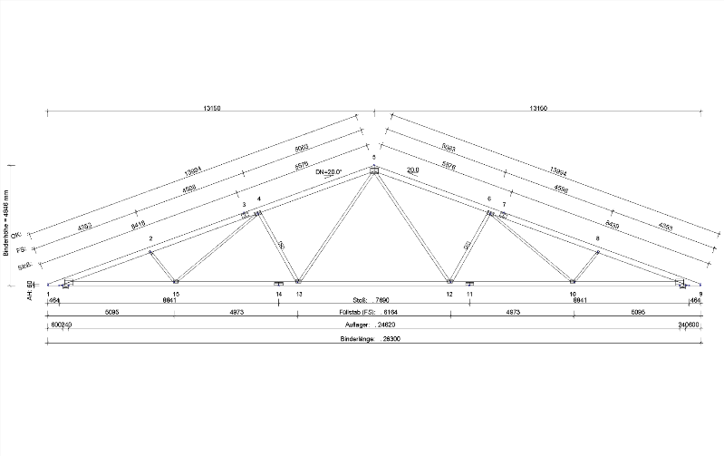

Une rénovation de toiture plate - même si cela devait finalement aboutir à la création d'un toit en pente - me semble plus judicieux à discuter avec le couvreur plutôt qu'avec le charpentier. Dans quelle mesure le couvreur devra ensuite faire appel à un charpentier, cela reste à voir. Je ne vois pas la nécessité de construire une ossature classique de toit ici, des fermes s'avèrent plutôt appropriées. Donc ni pannes ni chevrons, et aussi une portée libre plus légère.
Rolexianer
11.02.2021 16:58:16
  • #4
Bonne idée et comme on apprend mieux en essayant qu’en étudiant, je vais m’adresser à un couvreur !
Je l’avoue, je n’ai pas encore très bien compris cette histoire de « fermes », mais un couvreur pourra sûrement faire quelque chose avec ça.
Une solution avec des fermes est-elle associée à des inconvénients typiques du système ?

Oui, avec la mauvaise voire inexistante utilisabilité du grenier, mais cela ne te convient de toute façon pas. :)

Le charpentier connaît certainement les termes [Dachbinder / Nagelbinder] etc. Mais une [Abbunganlage] doit aussi être utilisée efficacement ;) Les fines lattes pour [Nagelbinder] ne valent presque pas la peine.
On trouve aussi ce genre de choses jolies, par exemple dans des manèges couverts etc., lorsque la toiture est ouverte par en dessous ou qu'il n'y a pas de plafond :cool:.
