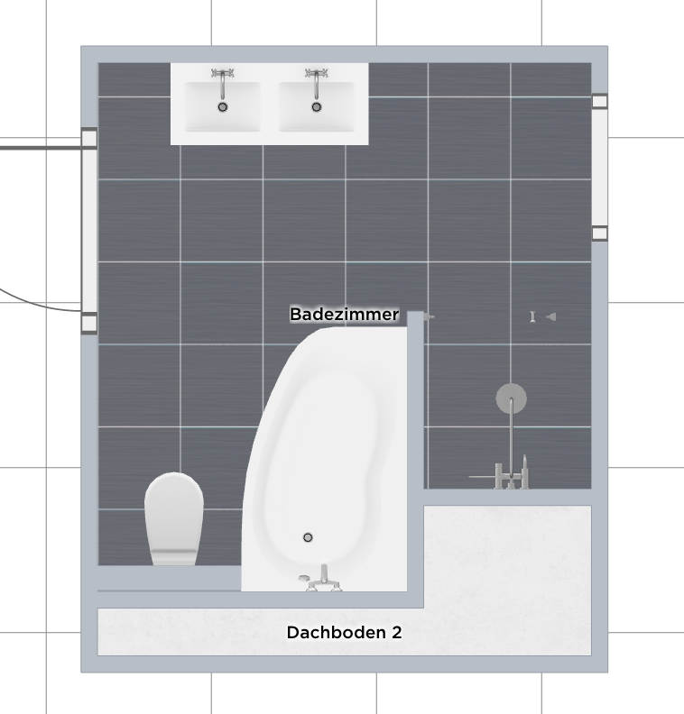

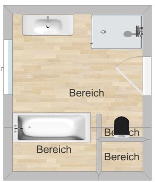

Bonjour,
notre salle de bains dans notre nouvelle construction n'est pas très grande. J'ai joint en pièce jointe 3 idées schématiques, mais je ne suis pas vraiment satisfait. La douche devrait être aussi grande que possible (évidemment de plain-pied), la baignoire n'a pas besoin d'être très grande. Un lavabo large ou double serait agréable (mais je pense que le double ne conviendra pas).
Dimensions intérieures suivantes :
Largeur : 3 mètres
Longueur : 3,60 mètres
Une pente est présente en bas du plan, la ligne des 2 mètres est tracée (1 mètre de mur bas, pente de toit à 45 degrés)
Fenêtre, porte et raccordements sont encore modifiables. La fenêtre actuelle est une double fenêtre d'une largeur totale de 1,26 mètre (pas de plain-pied).
Auriez-vous peut-être de meilleures idées pour aménager joliment cette salle de bains ? Quelle serait votre idée préférée ?

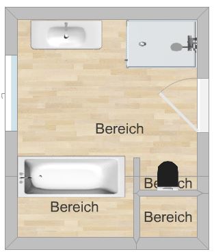

  • #2
Peut-être comme ça ?
texel55
15.08.2016 09:20:36

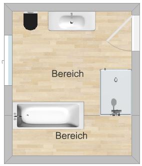

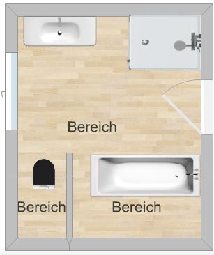

  • #3
Ça a déjà l'air intéressant. Ce qui déplaît à mon partenaire, c'est toutefois les toilettes juste à côté de la baignoire.
Je me suis encore une fois inspiré d'un autre fil de discussion ici sur le forum pour créer une autre variante. Qu'en pensez-vous ? La distance entre le lavabo et la baignoire est-elle suffisante dans ce cas ?
15.08.2016 10:19:43
  • #4
Quels problèmes de confort avec les toilettes ;)
Si vous souhaitez faire comme ça, la baignoire doit être placée jusqu’au bout sous la pente, sinon il n’y aura pas assez de place devant le lavabo. Et bien sûr, en entrant dans la salle de bains, le regard se pose immédiatement sur les toilettes.
Pourquoi avez-vous un problème avec les toilettes ?
