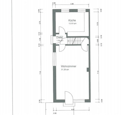

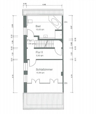

Bonsoir,
nous souhaitons agrandir notre petite maison jumelée. La fenêtre de construction s’étend encore sur environ 10 mètres côté long (est) et 2 mètres vers le sud (dans le plan, la cuisine). La maison jumelée est partiellement enterrée.
Ce qui manque dans la maison, c’est un couloir, une salle de bains au rez-de-chaussée et 1 ou 2 chambres ou pièces de séjour.
Nous aimerions avoir un peu de conseils sur la façon de concevoir cela. Agrandir sur un, deux ou trois étages – conformément à la maison d’origine – ou de plain-pied, mais plus large. Nous sommes actuellement un peu à court d’idées.
Au niveau du budget, ce serait bien que tout cela se situe autour de 200 000 €, pour la construction brute, la plomberie et partiellement l’électricité (éventuellement la toiture), région Niederrhein, Tönisvorst.
Notre premier réflexe sera probablement de consulter un architecte.
Au cas où la question se poserait : nous avons acheté la maison malgré sa taille parce que le terrain et son emplacement étaient parfaits, l’agrandissement n’est pas non plus très urgent.
Je me réjouis d’avoir vos avis !

  • #2
Peux-tu nous donner plus d'informations, s'il te plaît. [Lageplan], comment est la maison.

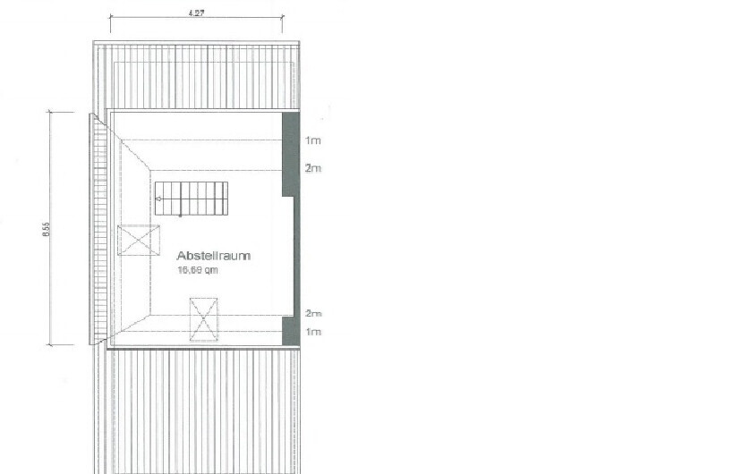

  • #3
Donc une extension sur le pignon serait-elle possible ?
Interprété-je correctement le plan du (malheureusement très petit) DG que la maison a un toit à croupe contrefaite ?

  • #4
Que veux-tu dire exactement par plan de situation ? La maison est en brique rouge.
Exactement, elle a un toit à croupe rampante et l'extension sur le pignon est possible - selon le règlement de protection, il faut probablement refaire le toit à croupe rampante sur l'extension afin qu'elle s'intègre visuellement.

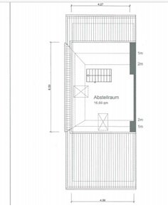

  • #5
désolé, je n’avais pas remarqué que le grenier est si petit, ci-joint une version plus grande

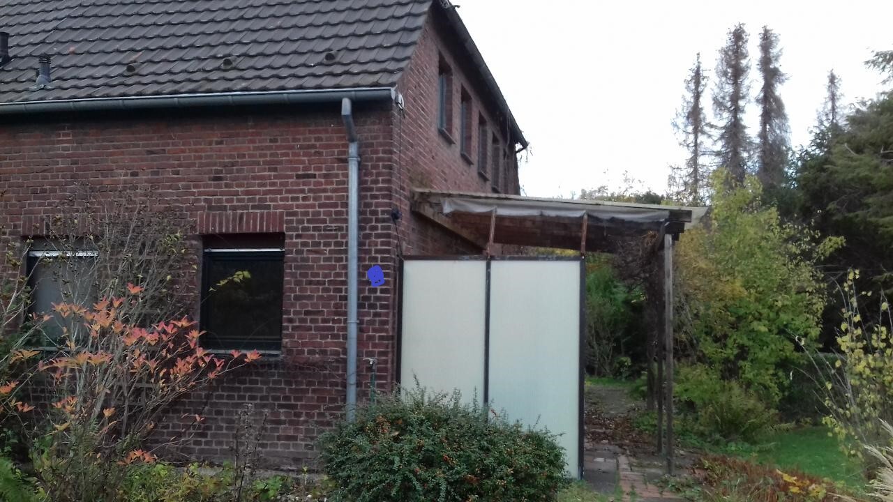

  • #6
Voici une image du sud-est, côté pignon
