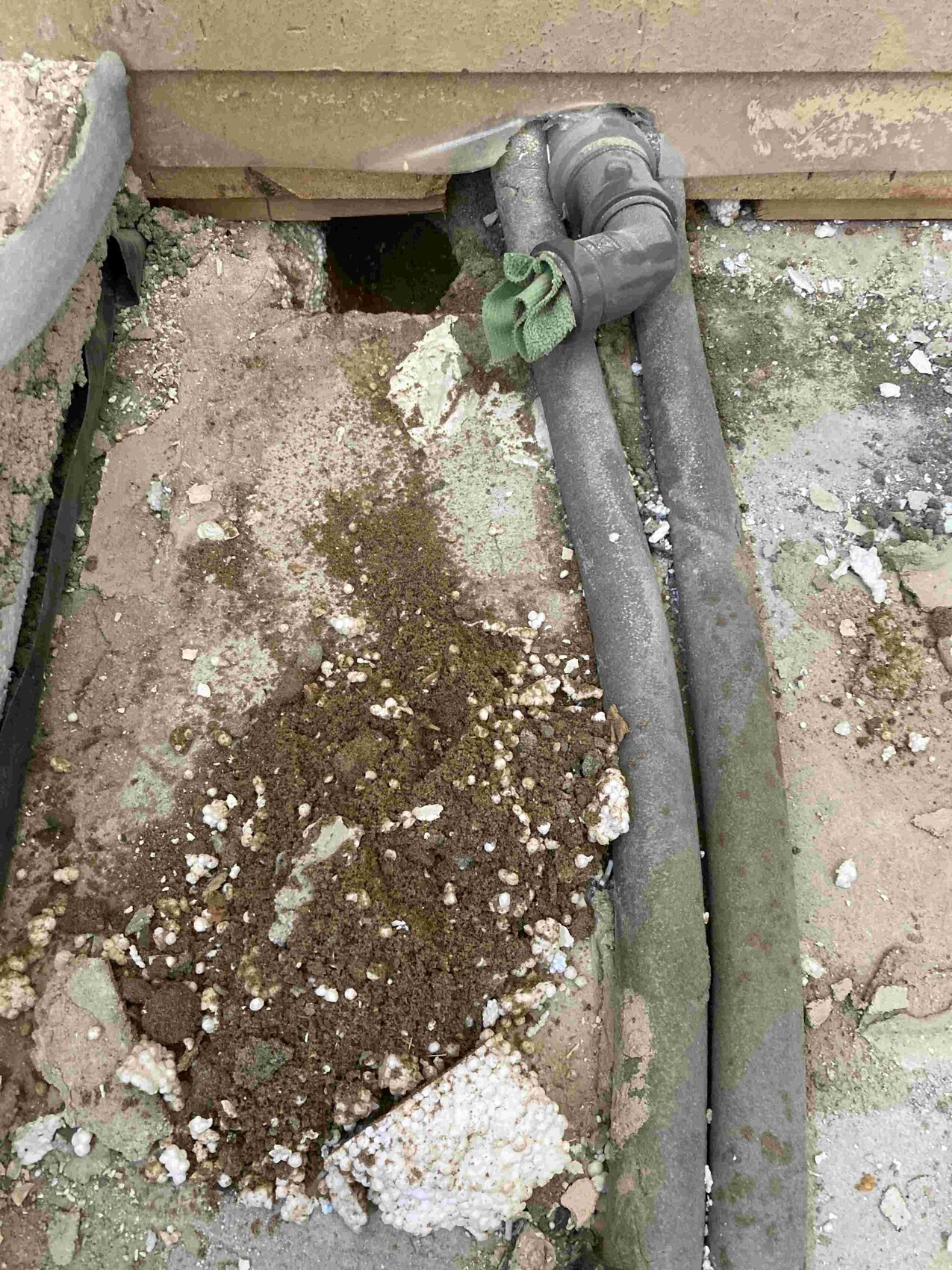

Bonjour à tous,

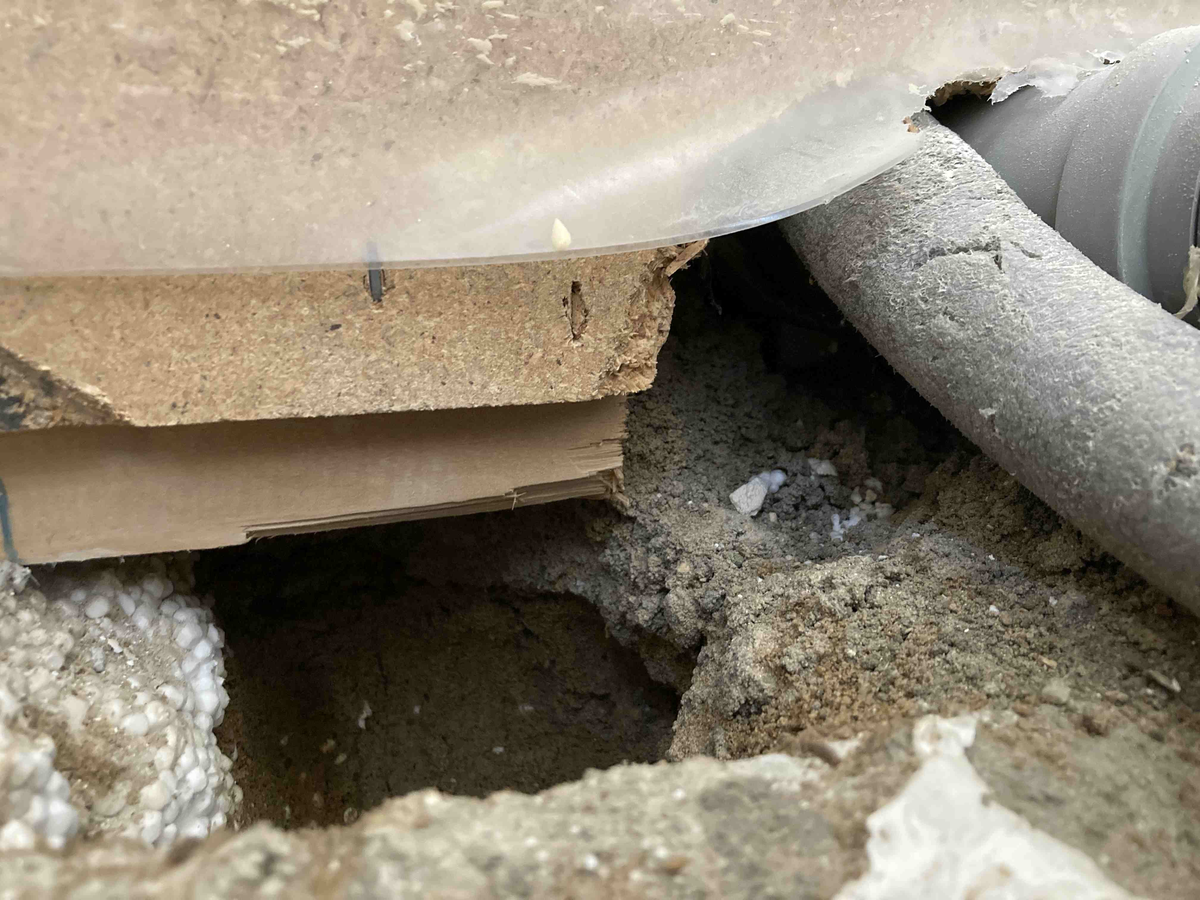

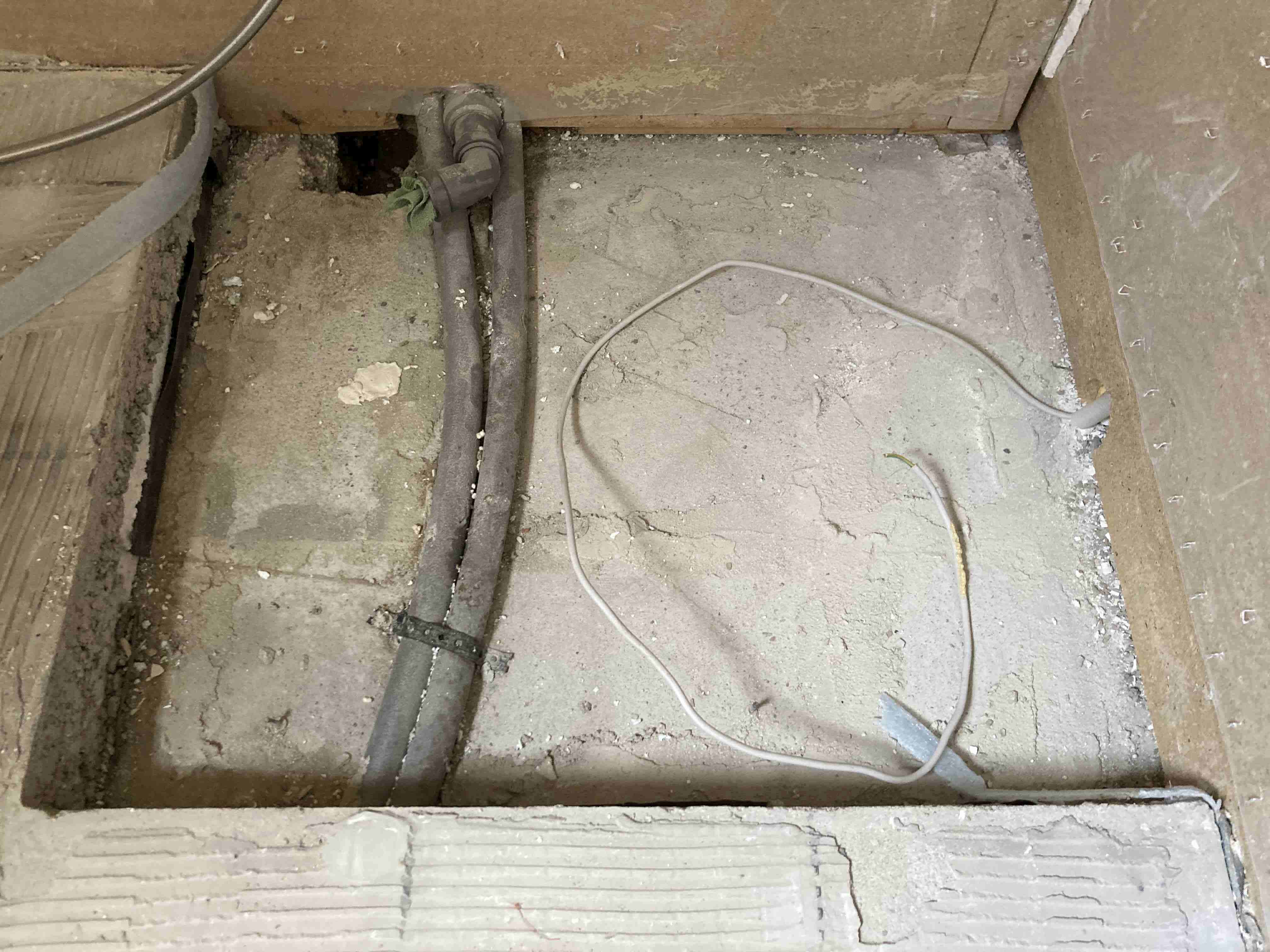

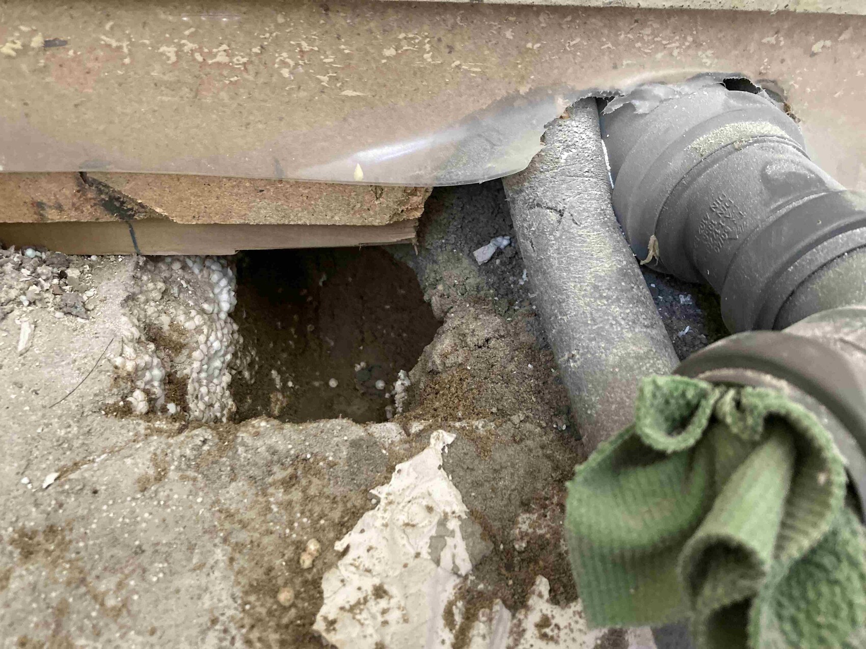

dans la Weberhaus que nous avons achetée en 1994, nous avons trouvé, lors de la rénovation de la salle de bain au rez-de-chaussée, un endroit ouvert dans la dalle de sol :
Je me demande à quoi sert ce trou s’il n’y a pas de tuyau qui y passe ? Mauvaise planification / exécution ?

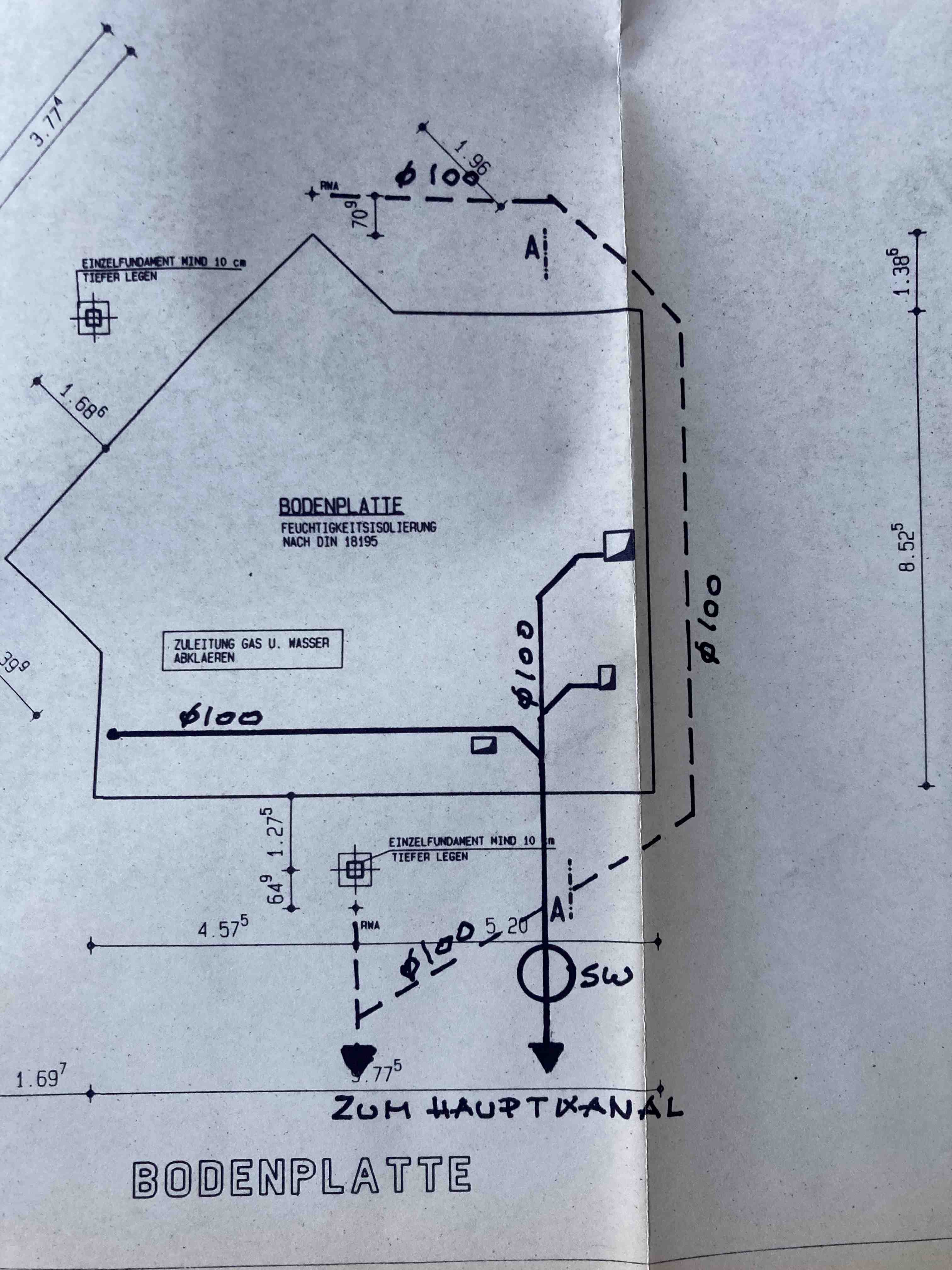

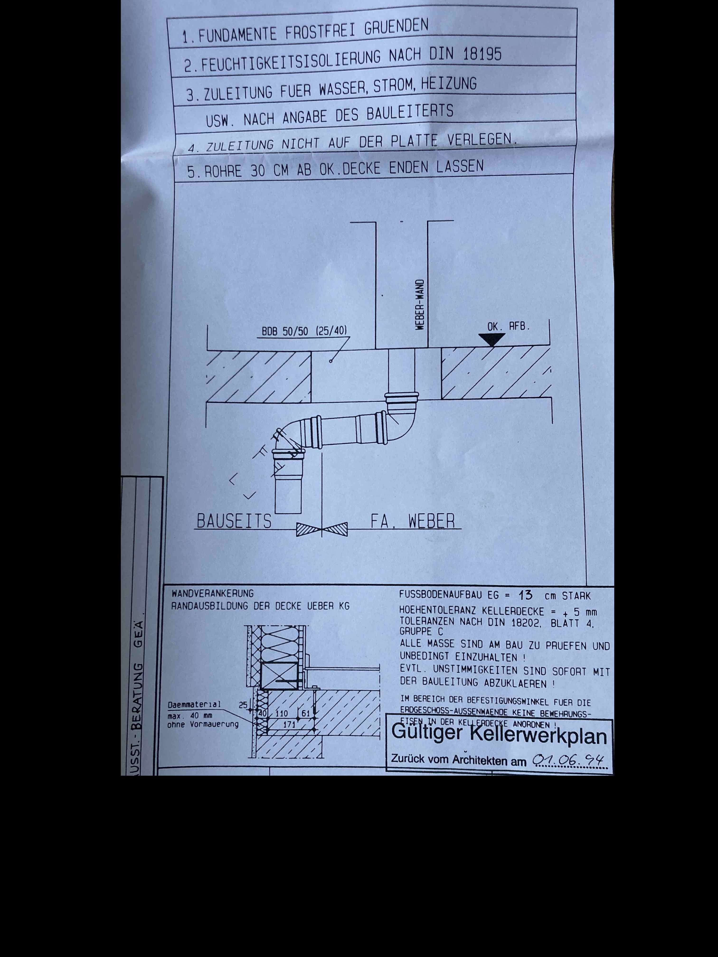

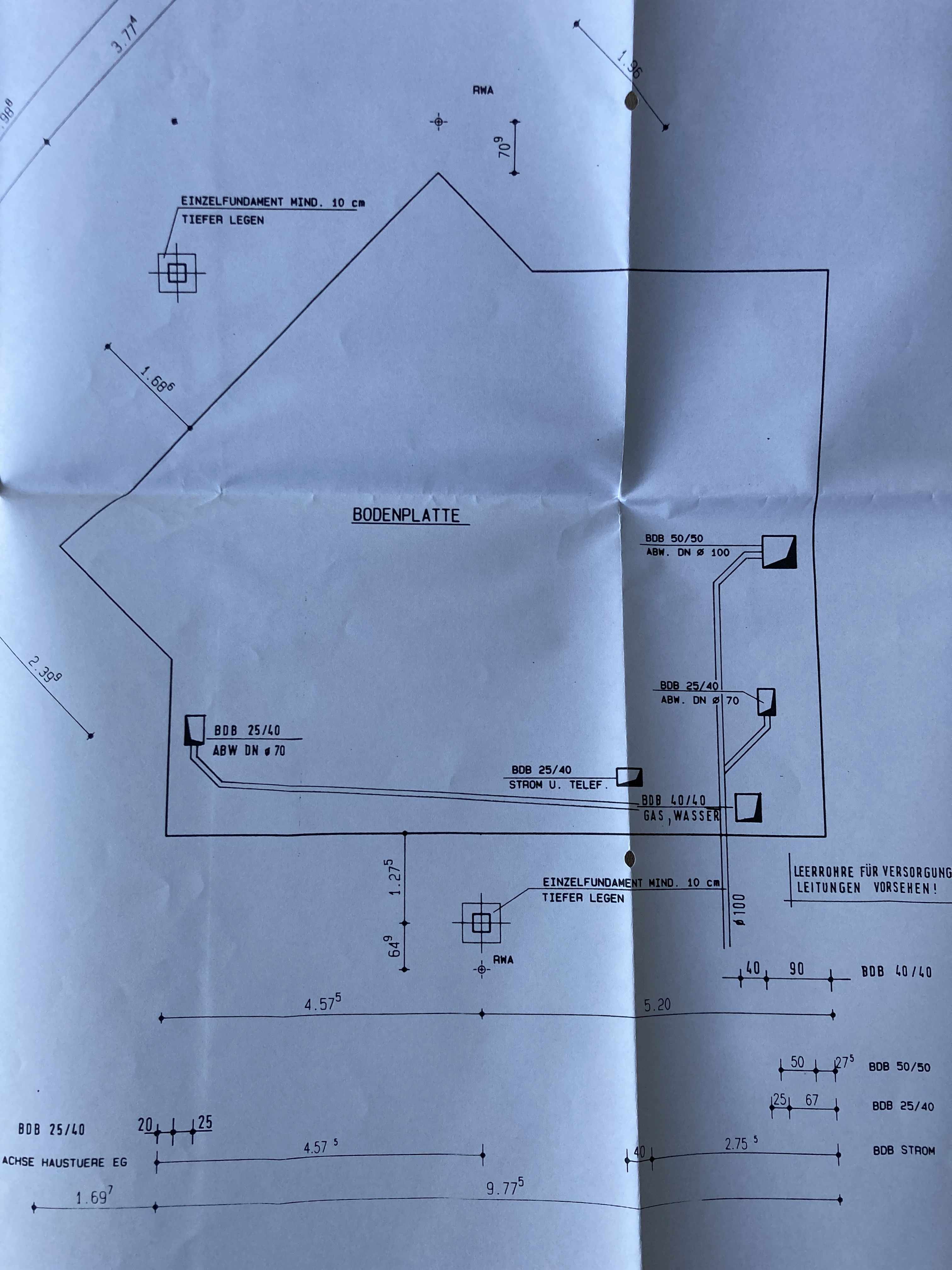

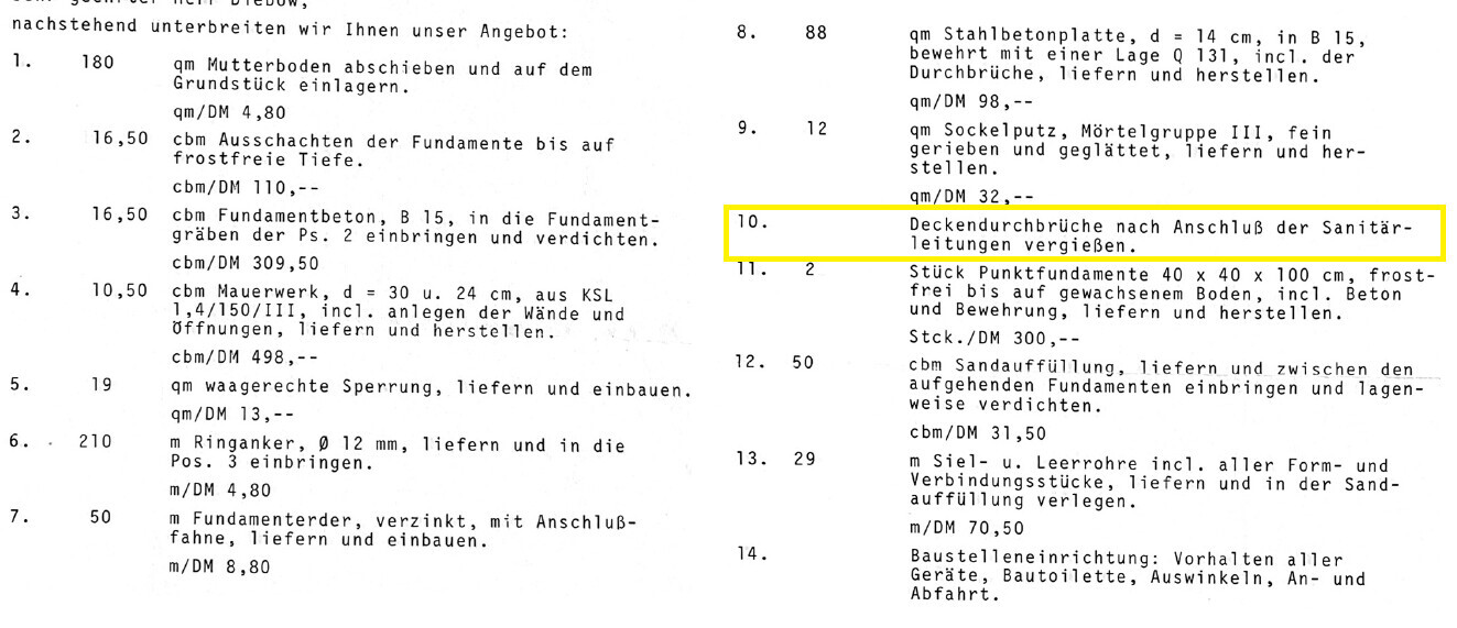

Dans les documents originaux, je vois différentes ouvertures dans les fondations, il se pourrait que d’autres ne soient pas non plus fermées :

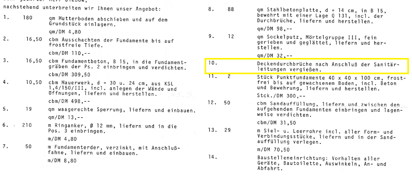

L’étanchéité, telle qu’exigée par la norme DIN 18195, n’aurait donc probablement pas été respectée ? Selon le devis suivant de l’entreprise exécutante pour la dalle de sol, cette ouverture et éventuellement d’autres présentes auraient cependant dû être fermées !?
Voyez-vous des risques que des dommages au sol et à la construction des murs aient pu survenir à cause de l’humidité ou autre ? Cela devrait-il être vérifié par un expert ?
Et surtout, quelle est la meilleure façon de boucher ce trou ? Bitume, époxy, ... ?
Le mur ou la solive doit-elle être traitée, séchée, scellée, ... ?
Merci beaucoup.
