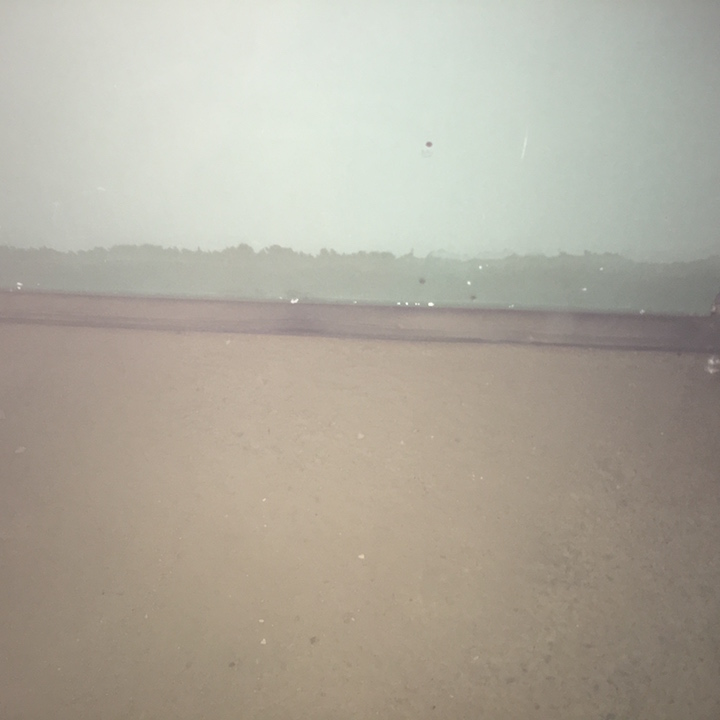

En nuestra nueva construcción, el agua del edificio vecino entra repetidamente en nuestro sótano. La casa contigua todavía está parcialmente abierta. Ahora, después de que el sótano se haya vuelto a secar, se han instalado paredes de yeso. Debido a la lluvia persistente, el agua en el sótano vuelve a estar aproximadamente 5 cm de altura y las paredes de yeso se están empapando lentamente de agua. ¿Se pueden secar nuevamente con deshumidificadores o deben ser retiradas?

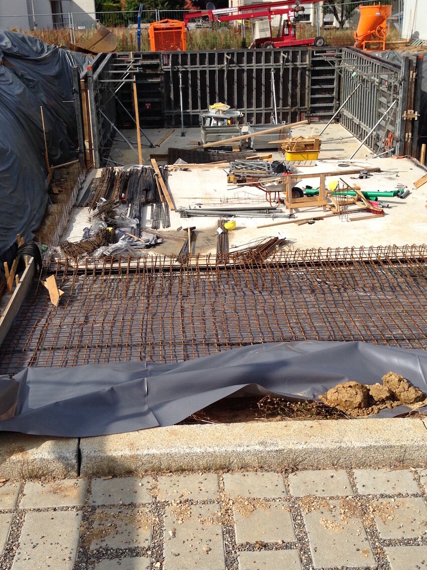

1. Sacaría el yeso laminado, se te hincha. 2. ¿Cómo puede el agua de la casa vecina llegar a vuestro sótano? ¡Las casas (supongo que es una casa adosada o un chalet pareado) están separadas entre sí!
Messjogi
23.04.2016 16:21:16
  • #3
Supongo que viene del vecino. Como tenemos una losa de suelo común con diferente altura, el agua busca su camino.
Bauexperte
23.04.2016 17:20:59
  • #4
@ Messjogi
¿Qué debo imaginarme *exactamente* bajo "gemeinsam und in der Höhe abgesetzt"?
Bauexperte
Messjogi
23.04.2016 17:36:45
  • #5
mira la imagen.
Ulrich Fuckert
28.04.2016 16:33:56
  • #6
Quitar definitivamente las placas de cartón yeso. Las placas de yeso cartón desarrollan moho muy rápidamente. Además, la zona de la pared detrás de las placas de cartón yeso también tendría que secarse nuevamente.
