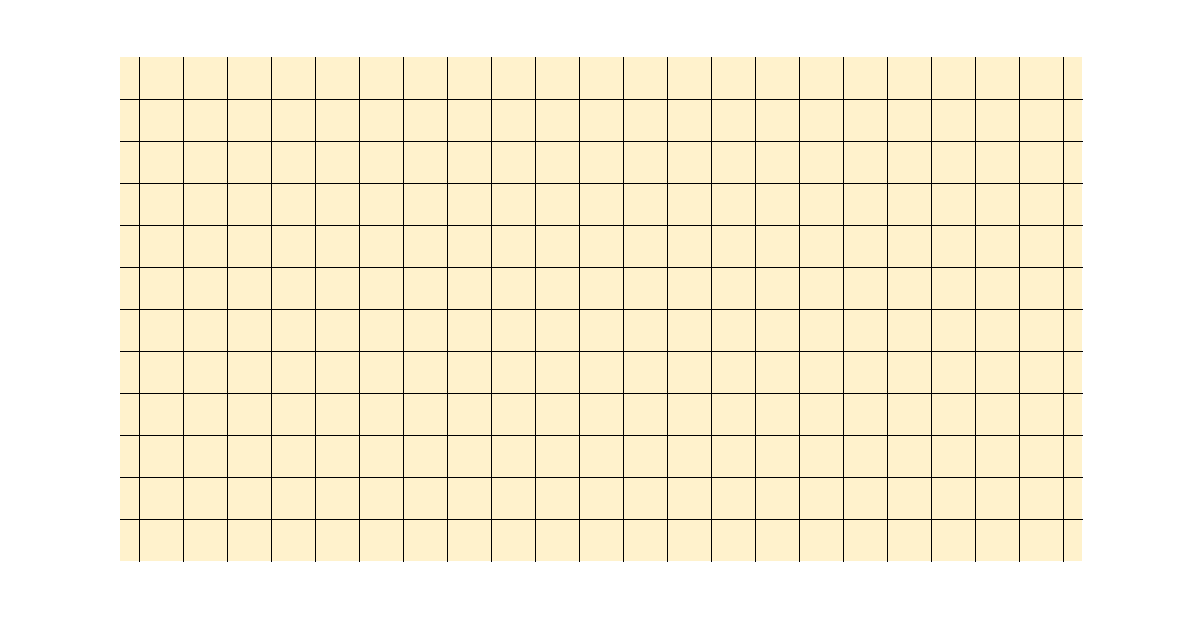

No, en la pared a la izquierda del lavabo, cerca del final de la pared, hay una grieta con baldosas muy estrechas. Normalmente se haría de manera que la primera se cortara por la mitad, para que al final no quedara una franja tan delgada, sino algo más ancho. Idealmente, al principio y al final igual de ancho. A menos que lo quisieras así, entonces está bien, aunque yo también habría hecho una franja al principio (es decir, en la esquina). Pero como dije, eso me pasa en muchos lugares porque no presté atención cuando los alicatadores aún estaban, y después lamentablemente ya no se podía contactar con ellos.
Bertram100
08.01.2023 20:25:32
  • #2
sí, en la parte más a la izquierda tuve que cortar los azulejos. pero no me parece tan grave. el método que propones me parecía demasiado caótico. los azulejos son solo de 10x10, si los cortas más pequeños, no queda mucho. entonces las juntas forman un patrón de rayas. así está bien, no me parece un problema. en la foto se ve el marco de la puerta. pero la pequeña franja a la izquierda realmente existe.
Tolentino
08.01.2023 21:30:57
  • #3
Tú, ningún problema, sobre todo si lo has hecho tú mismo, está genial.

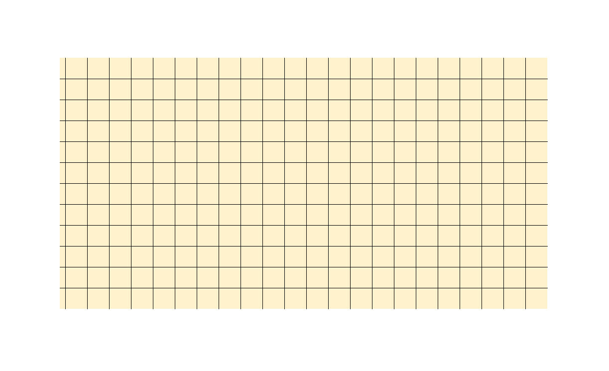

Pero solo para explicar lo que quiero decir, ya no hay junta, el resto de las baldosas está distribuido de manera más uniforme, algo así:
en lugar de así:
yo creo que es más agradable a la vista. Pero puede que solo sea mi opinión.
