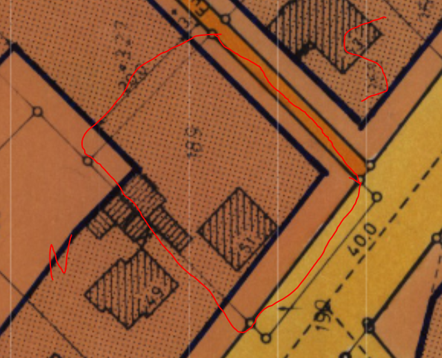

Plan de ordenación/restricciones
Tamaño del terreno: 1000 m² (frente aprox. 29 m)
Pendiente: -
Coeficiente de ocupación del suelo: 0,3
Coeficiente de utilización del suelo: 0,5
Ventana de construcción, línea y límite de edificación: ver foto
Edificación en el borde:
Número de plazas de aparcamiento:
Número de plantas: 2
Tipo de techo: NA
Estilo: NA
Orientación:
Alturas máximas/límites: 9 metros, techo plano 7,5 metros
Otras especificaciones: NA

Los diseños estándar para familias con 3 niños + [Einliegerwohnung] probablemente difícilmente algún proveedor los tenga en el catálogo. Eso tampoco tendría mucho sentido. Esto casi siempre se planifica de manera individual y se adapta al terreno. Para que al final no salga ningún desastre, yo invertiría un poco más en la planificación del proyecto y elegiría a un verdadero arquitecto (en lugar de un dibujante de construcción de un [GU] o similar).
01.01.2020 15:15:34
  • #4
Límite de construcción ... 5 m hacia el sureste y 3 m hacia el noreste? Noreste ... lo de color naranja oscuro, ¿es una calle sin salida? ¿Podría el acceso al terreno realizarse también desde allí?
¿De qué tipo de calle es la amarilla?
¿El terreno adyacente al norte aún está sin construir?
¿Se va a construir con sótano? Aunque en la lista de preguntas dice sin sótano.

lamentablemente no entiendo la pregunta sobre el [Baufenster]...
Los terrenos están todos construidos.
El color naranja oscuro es un camino peatonal, de aproximadamente 1,8 metros de ancho. La calle es una calle normal en una zona residencial.
Error de mi parte, se refiere a la [EG]...
