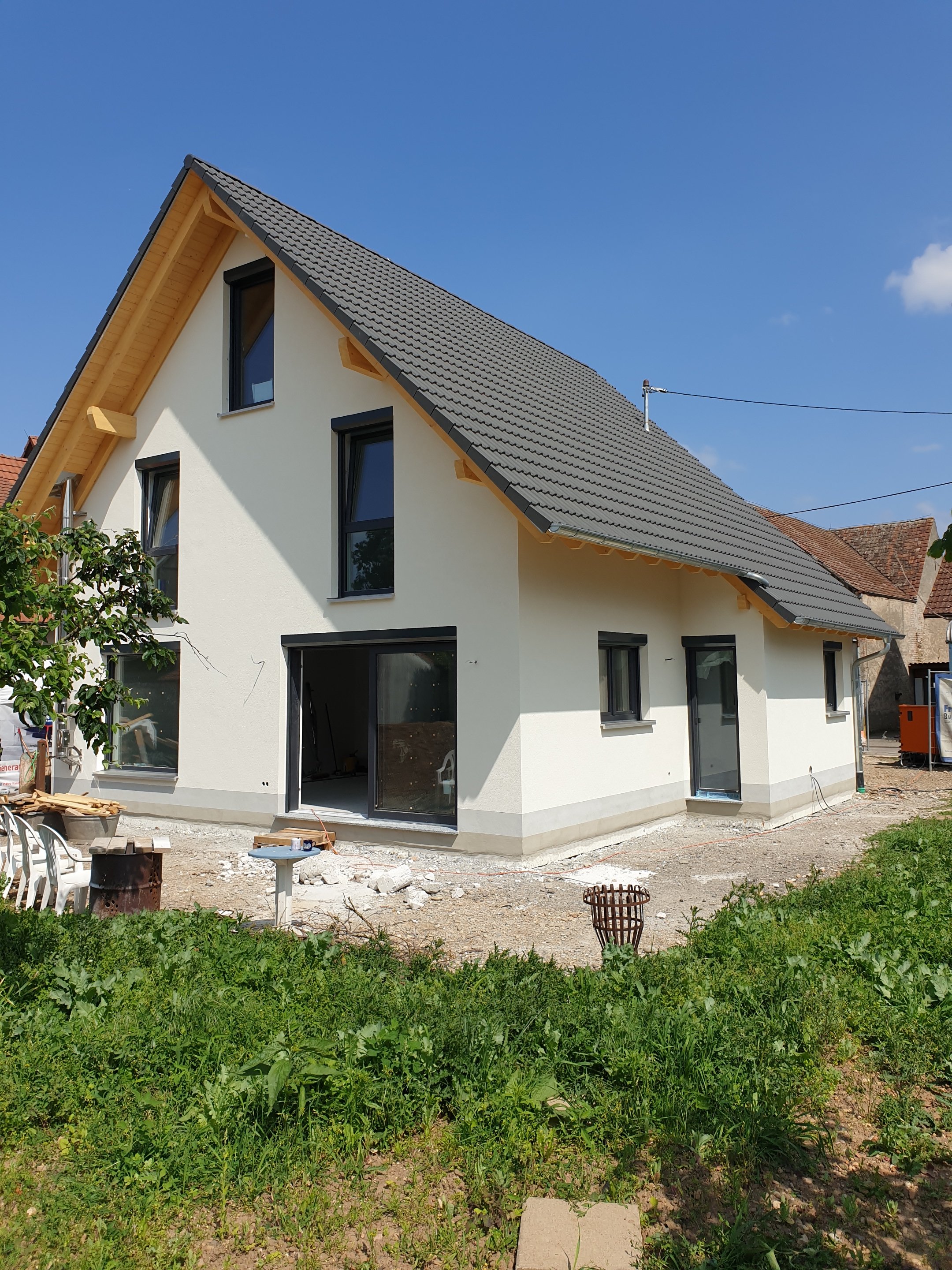

El año pasado construimos una casa masiva KFW55 nueva.
Estuvimos justo a tiempo antes de la obligación de instalar paneles fotovoltaicos.
Sin embargo, por supuesto que hay que poner paneles fotovoltaicos en el techo.
Tenemos una bomba de calor y un consumo aproximado de 6000 kW/año en total.
La fotovoltaica debe ser tan pequeña como sea posible, pero tan grande como sea necesaria, creo que aproximadamente unos 8 kW.
Por ahora sin almacenamiento. Eso aún no está claro.
Ahora estoy construyendo un garaje/taller grande y masivo de unos 90 m² útiles en 2 niveles.
El garaje tendrá un techo a dos aguas normal con pendientes de 38 grados y tejas.
La casa tiene una inclinación de techo de 45 grados.
En la Imagen1 se puede ver el techo de la casa orientado hacia el sur, es decir, tiene sol desde la mañana hasta la tarde.

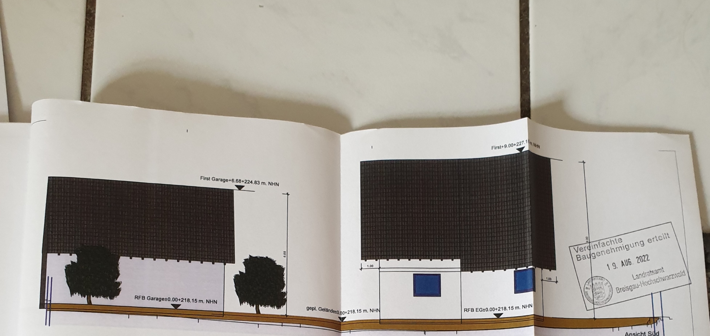

El garaje está en la esquina opuesta del terreno, también orientado al sur. Imagen2
La superficie del techo del garaje en la cara sur es de 60 m².
