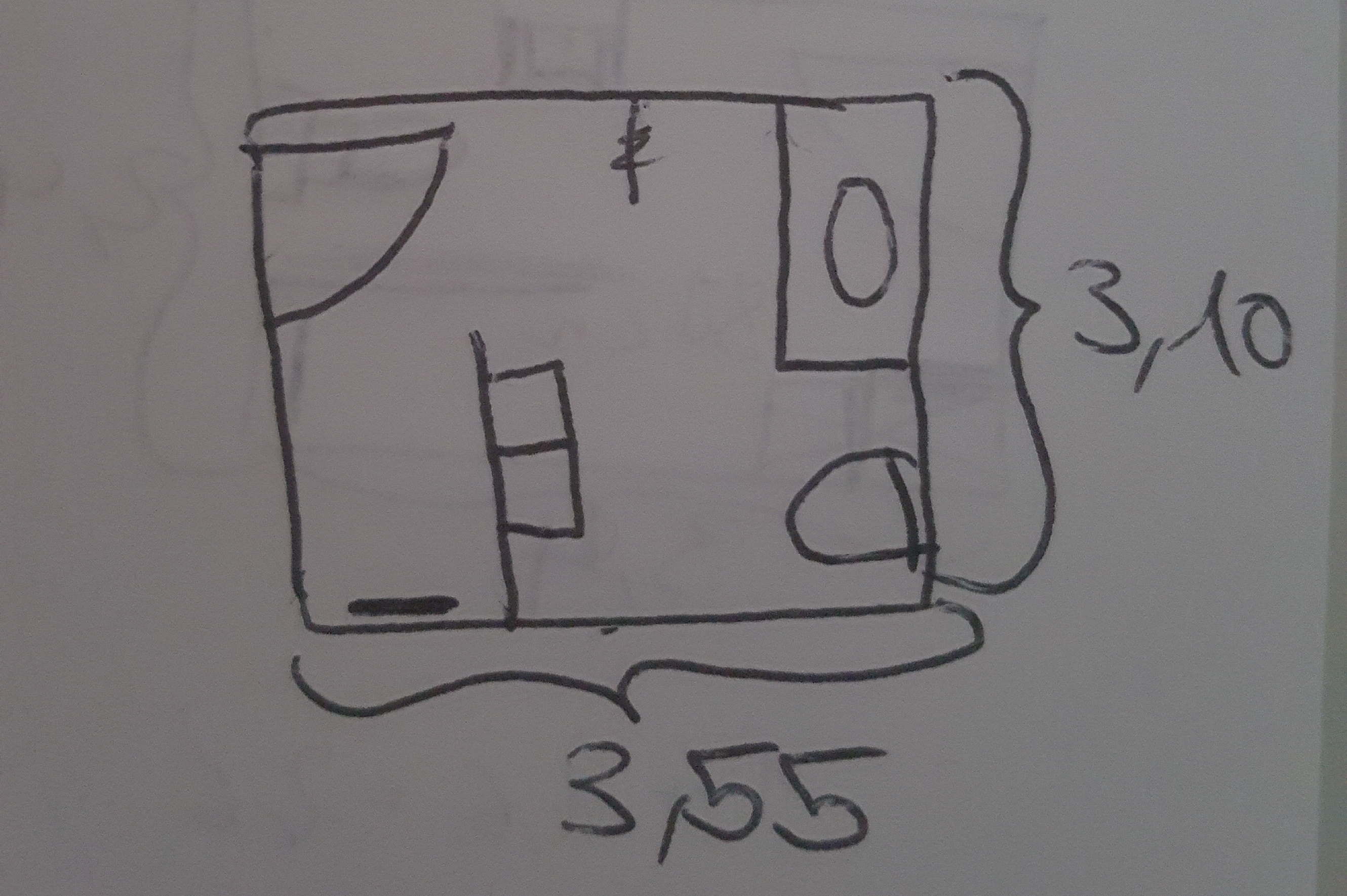

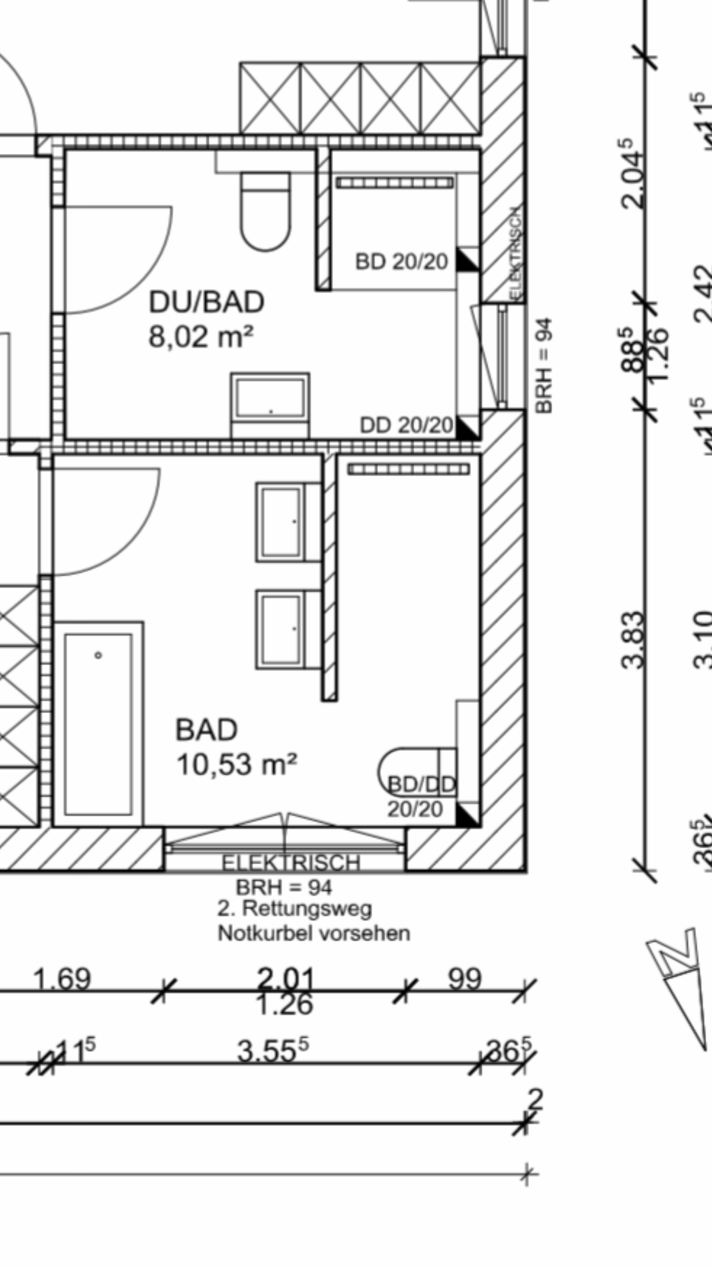

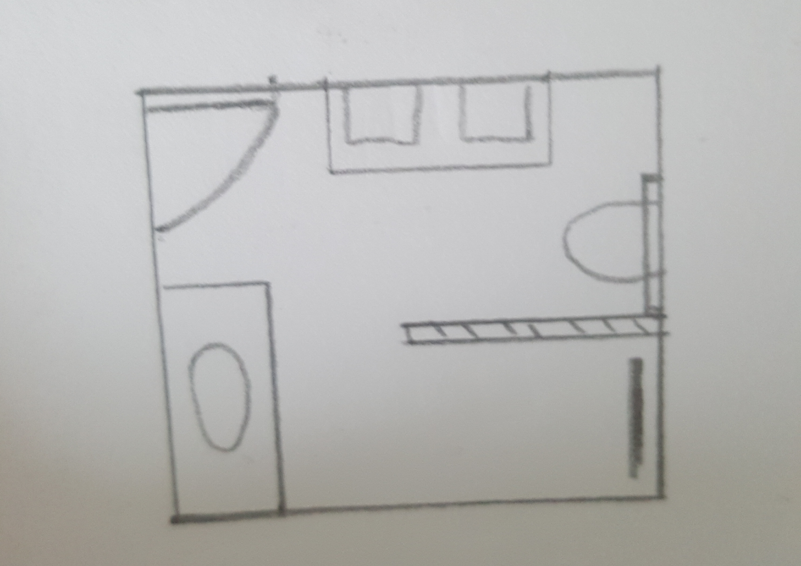

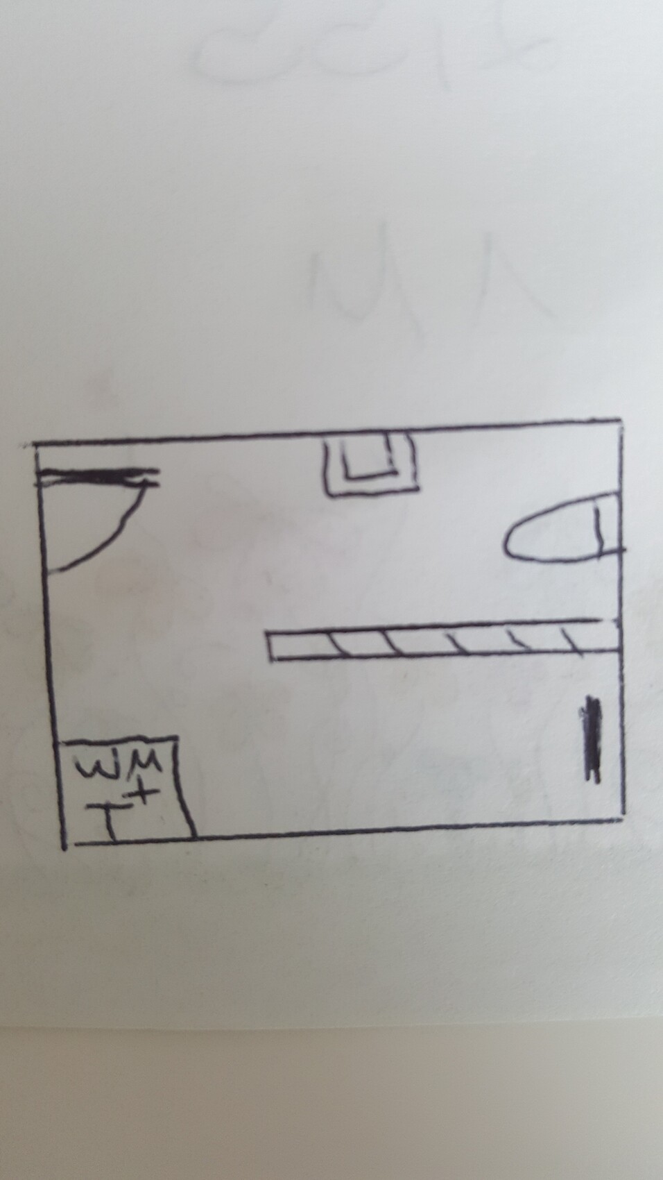

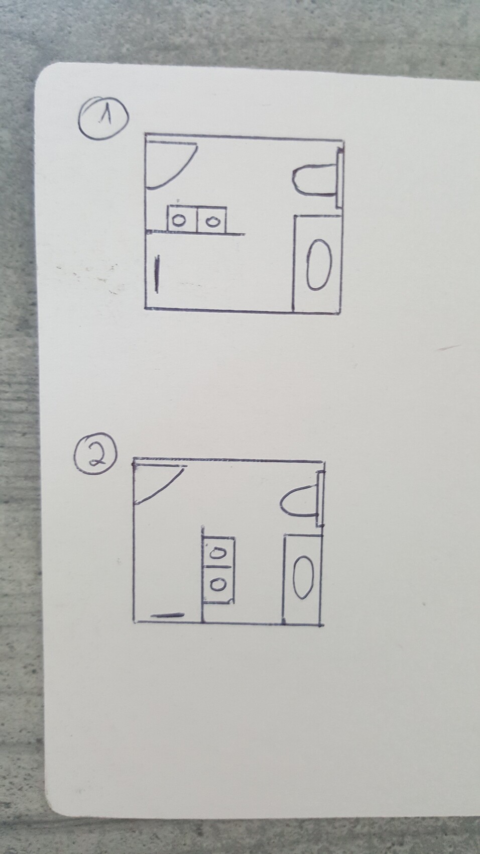

Hola,
por favor ayudadme. Desde hace días estoy dibujando una y otra vez diferentes disposiciones y creo que he encontrado una solución, pero luego siempre la descarto. Eso me vuelve loco.
Quiero en ambos baños duchas walk-in de obra, que funcionen completamente sin puerta.
En el baño de los padres está planeada una pequeña bañera y también una ducha walk-in de medidas cómodas y, si es posible, un lavabo doble.
Aquí tenéis la propuesta del arquitecto.
No me parece suficientemente larga la mampara de ducha en el baño infantil, pero parece que no puede ser más larga debido a la ventana.
En el baño de los padres el inodoro está demasiado cerca de la entrada de la ducha. Quizás se podría acortar el muro de la ducha.
¿Tenéis ideas?
Los dos dibujos son míos.
Las ventanas no son fijas y pueden cambiarse libremente.
El dibujo con lavadora+secadora es el baño infantil.
¡Gracias de antemano!
