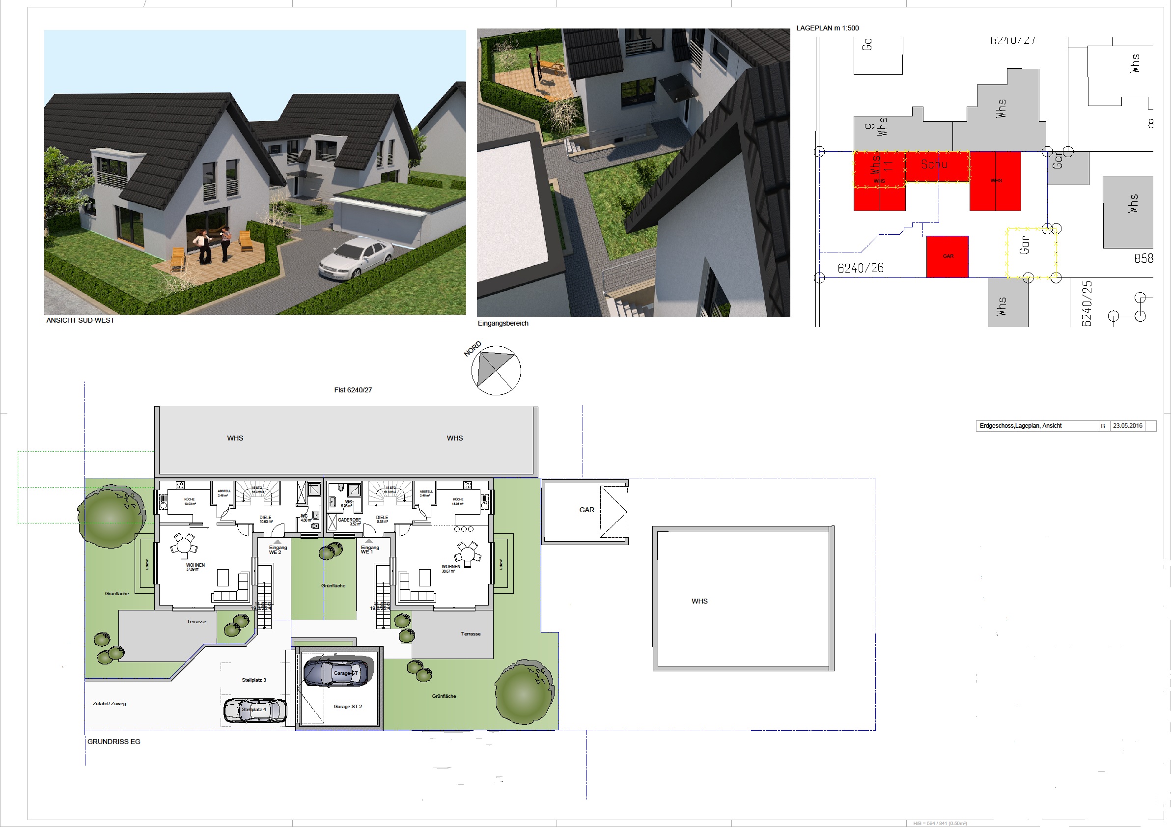

Hola a todos
mi hermano y yo queremos construir cada uno su propia casa en el terreno de mis abuelos, con una posibilidad de alquiler en el sótano. Actualmente somos solteros, pero debería planificarse de manera que una pareja futura también tenga espacio en el apartamento, por eso el tamaño del mismo.
Actualmente estamos revisando el borrador del arquitecto con una estimación de costos muy detallada que incluye todo, desde la demolición hasta la siembra del césped y el garaje.
Esta asciende a 850.000 para ambas casas. Actualmente estamos viendo si podemos reducirlo para que se cumpla el límite de 800.000, es decir, 400.000 por casa. Ya que soy escéptico respecto al cumplimiento de los costos, también está en consideración, en lugar de trabajar con un arquitecto, construir el proyecto con una empresa en construcción tradicional pero llave en mano.
Nos encantaría recibir una valoración sobre el diseño, así como sugerencias de mejora y críticas.
¡Muchas gracias de antemano!

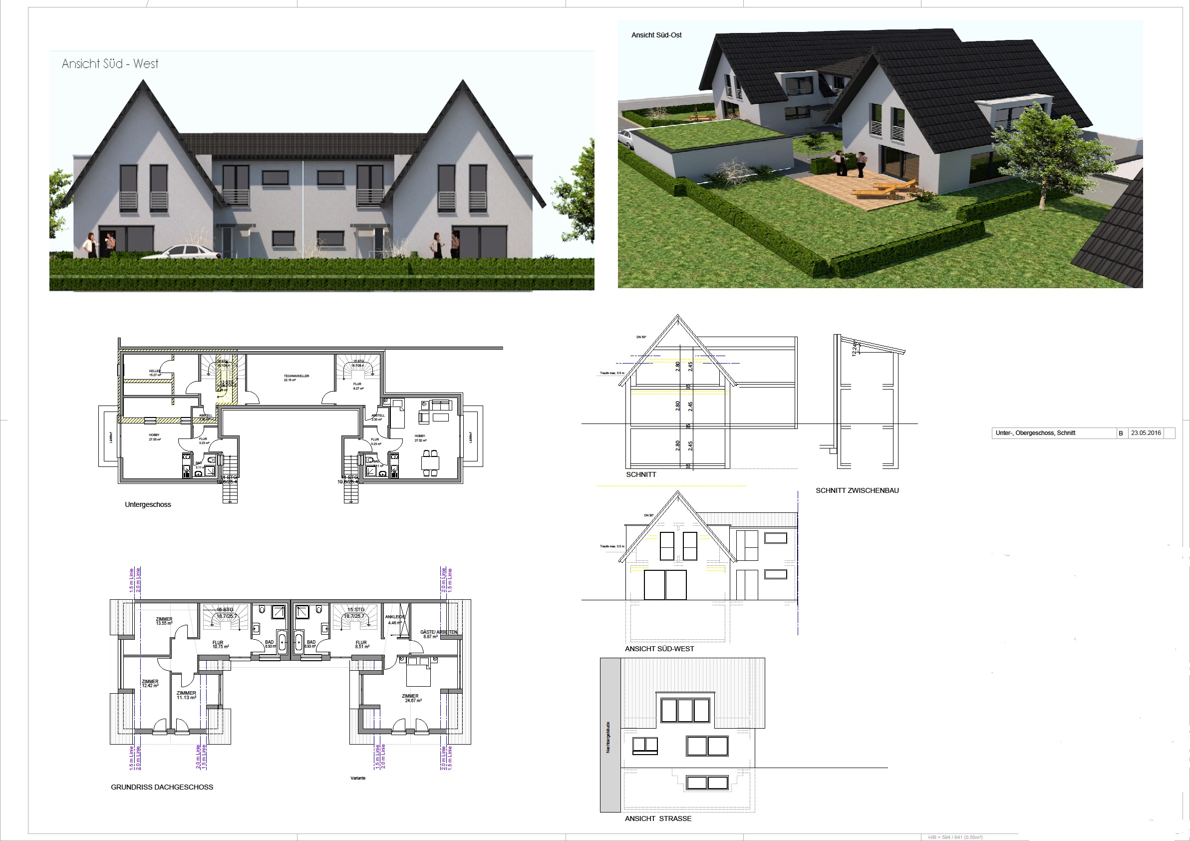

... apenas veo el hilo ahora ... lamentablemente se ve poco porque es demasiado pequeño.
¿Qué tipo de edificio es ese en el norte? ¿Y por qué es necesario hacer todo el sótano para alquilar mini apartamentos con solo un patio interior? ¿Quién va a alquilar eso? Además, la entrada parece estar junto a la terraza privada.
En general, me parece interesante el enfoque con el tipo de patio interior.
