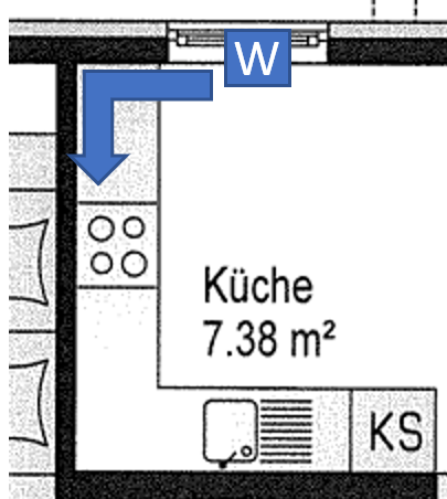

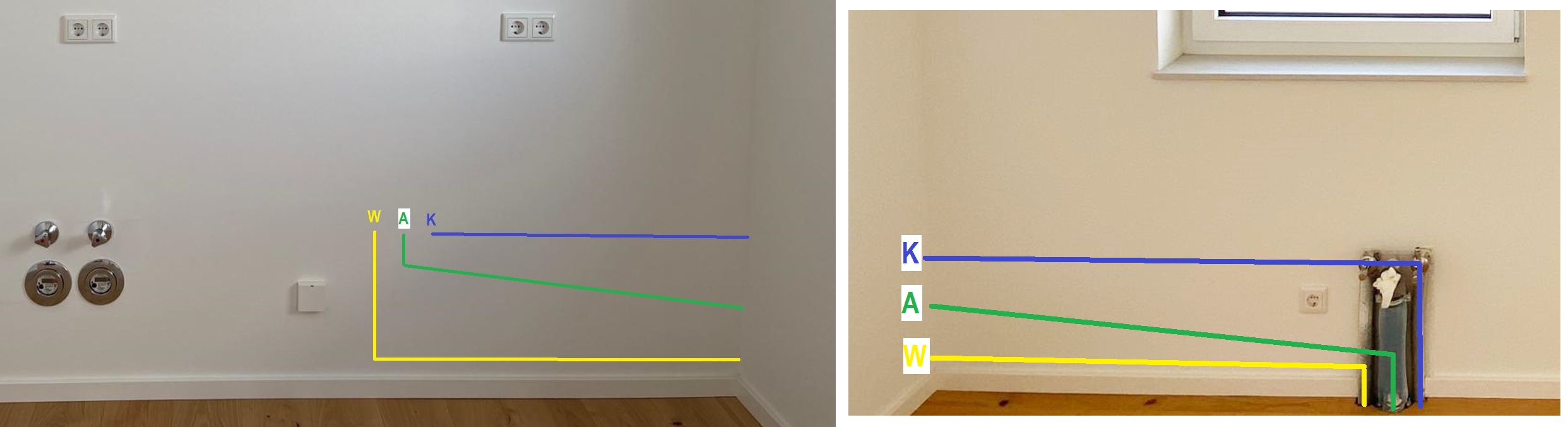

¡Hola a todos!
Para realizar el plano de ensueño de nuestra nueva cocina, tendríamos que trasladar las tuberías de agua potable y desagüe aproximadamente 2 m. La cita con el instalador de agua ya está concertada, pero me gustaría analizar todo un poco antes para prevenir futuros malentendidos.
Los datos clave:
- Las tuberías tendrían que ir vistas aproximadamente 2 m a la izquierda, alrededor de la esquina (ver imagen "Grundriss").
- La distancia a la pared (medida exterior, incluyendo la tubería) no debe superar los 8 cm, ya que la longitud total de la cocina no debe exceder los 9 cm.
- El enchufe a la izquierda de la posición actual de la conexión de agua debería permanecer accesible (porque está protegido por separado y allí se conectará el lavavajillas).
En mi idea, podría verse algo así como en la imagen "Skizze Wasserleitungen".
Las válvulas de escuadra se desmontarían y llevarían a la nueva posición. La tubería de agua caliente (W) y el tubo de desagüe (A) deberían cortarse hacia la salida del suelo. Abajo iría el agua caliente (amarillo), arriba el agua fría (azul) y en el centro, con pendiente, el tubo de desagüe (verde).
Tengo las siguientes preguntas:
- ¿Es factible este proyecto desde vuestro punto de vista o hay algo que lo impida?
- La nueva tubería de agua fría iría por encima del enchufe. Supongo que eso está bien, ¿no?
- La nueva posición de las válvulas de escuadra estaría aproximadamente a 25 cm a la derecha de la conexión de alta tensión de la cocina. ¿Sería un problema?
¡Gracias de antemano por vuestros comentarios!
Saludos cordiales

  • #2
Debería funcionar. Lo he visto varias veces. ¿Apartamento de alquiler, verdad?

  • #4
Según tu plan, no habrá un armario debajo de la ventana. Las instalaciones [Aufputz] no se ven bien. ¿Cómo piensas resolver eso?
jrth2151
16.07.2024 10:25:32
  • #5
Eso también fue lo que pensé. Técnicamente no será un problema y será fácil de solucionar. Pero no se verá bien. Si no se va a poner nada más allí, personalmente pondría todo empotrado o, probablemente más probable, adaptaría la cocina.

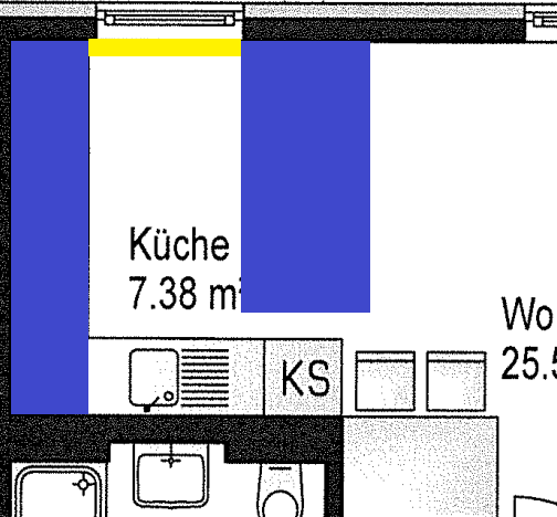

FriesKP
16.07.2024 10:36:20
  • #6
El plano es únicamente el plano tipo del promotor y no corresponde a las conexiones reales.
En nuestro diseño final de cocina hay una larga frente de cocina en la pared izquierda con fregadero y lavavajillas, así como una media isla de cocina con placa de cocina delante (todo dibujado en azul). El plan actual sería revestir las tuberías vistas con placas de yeso hasta media altura (dibujado en amarillo) y posteriormente enlucir y pintar de blanco, para que se integre perfectamente con la pared.
La idea vino de nosotros, pero nuestro fabricante de cocinas tuvo en realidad un cliente con exactamente el mismo plan y pudo mostrarnos fotos que nos convencieron. Si en nuestro caso no quedara bien, todavía podríamos considerar hacer el revestimiento hasta la altura de la encimera y luego hacer que la encimera de la isla continúe sobre la franja.
Como las tuberías salen del suelo, lamentablemente no tenemos otra opción que dejarlas vistas.
Porque incluso si la mayoría de las dejáramos correr dentro de la pared (lo que sería mucho más complejo), aún quedaría en la salida del suelo la transición del suelo a la pared, la cual también habría que revestir.
