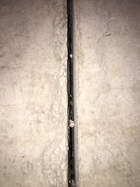

Hola,
hemos recibido un garaje de hormigón hecho de elementos prefabricados. El garaje fue ensamblado en el lugar. La losa de suelo de hormigón está compuesta por varios elementos. Entre estos elementos hay juntas, con un tamaño de aproximadamente 2-3 cm. Según consulta al proveedor, estas juntas no se sellan de forma estándar. No dieron ninguna razón para ello. Sin embargo, ya han tenido varias consultas de constructores sobre para qué sirven, y por eso las rellenarían con silicona si se solicita.
Nadie pudo decirme cuál es la función de las juntas. Creo que son juntas de dilatación. Pero si también tienen alguna utilidad respecto a la infiltración de agua, no está claro para mí. ¿Alguien lo sabe? En principio, ahora podría acumularse agua estancada allí. ¿Pero eso es realmente bueno? También me pregunto si, al contrario, algo del suelo podría crecer a través... debajo del garaje hay cimientos de tira y grava.
Ahora surge la pregunta: ¿rellenar con silicona (que seguramente pronto se deteriorará y tendrá un aspecto feo y tampoco está hecho para durar eternamente) o simplemente dejarlo así? ¿Podrían surgir desventajas en una u otra variante? De todos modos, el garaje está ventilado permanentemente.
¿Alguien tiene experiencia con esto o ha oído algo al respecto?

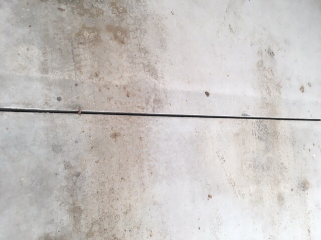

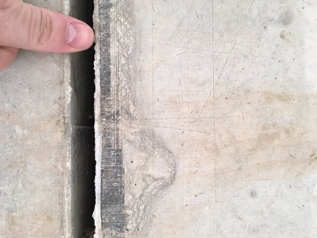

12.02.2017 15:45:13
  • #3
Aquí tienes 3 piezas. Espero que se pueda reconocer algo

  • #5
Este es probablemente el primer puesto en "Alemania busca la respuesta más estúpida". Si el fabricante ni siquiera puede dar una razón constructiva, ¿quién entonces?
Y a los chapuceros se les reconoce porque, ya sea que les preguntes por "cuatro por siete" o por el año de la muerte de Mozart, su respuesta siempre es "silicona". No puede ser más tonto. Ni la silicona ni la espuma de construcción son remedios universales, pero algunos tipos las usan así con gusto.
Pregunta a un buen comerciante de materiales de construcción qué tienen en su surtido para juntas de dilatación de hormigón. Las juntas de dilatación de unos 2 cm o más se hacen donde los elementos de hormigón se unen a otros componentes de diferentes materiales. Y/o en ampliaciones, para no incluir grietas de asentamiento desde el principio. Algunas de estas juntas son realmente juntas de aire, pero con más frecuencia se cierran o rellenan de forma elástica.
Esto se hace generalmente en el caso de aplicación "unión de paredes". Si entiendo bien, aquí solo se trataría del suelo. ¿Y las paredes?
Supongo que como razón banal, los cables de la grúa para mover las vigas tienen ese ancho y no se empujan después de colocarlas.
Estas juntas no tienen sentido permanente allí, a menos que las zapatas del cimiento debajo también sean de varias piezas. La infiltración de agua de escorrentía sería fatal: busca en Google cómo se forman los baches en las carreteras (exactamente igual). Además, a veces puede haber un poco de aceite, lo cual tampoco sería deseable.
Las juntas deben cerrarse a prueba de agua — justo lo que a las mentes simples siempre les sale como respuesta universal disparada desde una pistola de silicona. Tu comerciante de materiales de construcción seguramente tiene mejores opciones.
